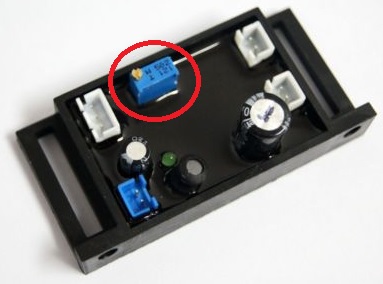

    А что все таки про драйвер? Диод, я полагаю, там вроде этого PL TB450: http://www.lightingmedia.ru/osram-os/osram-os_402.html или http://www.ebay.com/itm/1-6W-445nm-...ighting_Parts_Accessories&hash=item1c28f54a38 (визуально не осмотреть, он впрессован)
    Хочу к нему другой драйвер, как подобрать его, чтоб не пожечь диод? Параметры для диода 1,4Вт при 1,2А.
    И еще, на моем драйвере есть регулируемый резистор, что им можно настроить?

    Там не диод Osram с вероятностью 99.9 процента. С фокусировкой на дальние дистанции нужна корректирующая оптика. Разгонять его, если нет базовых знаний в электронике, не советую. Тем более не известны его рабочие параметры, заложенные производителем. Возможно, что диод уже работает на пределе.

    Да, скорее второй вариант из проектора. В любом случае, я на ebay других диодов синих 5,6 мм, менее 1,4Вт не видел. А самые распространенные эти: http://www.ebay.com/itm/1-6W-445nm-...ighting_Parts_Accessories&hash=item1c28f54a38. Так, что скорее всего он. А что можно настроить с помощью регулируемого резистора на подобном драйвере: http://www.ebay.com/itm/110874019008?ssPageName=STRK:MESINDXX:IT&_trksid=p3984.m1436.l2649 ?
