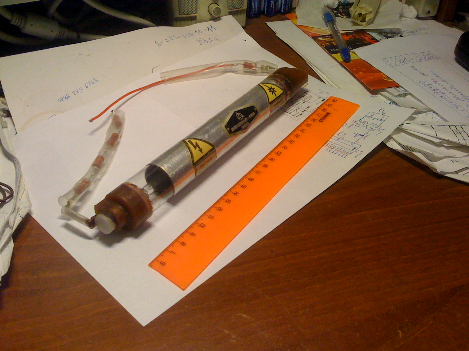

    попался мне вот такой гелий неон) тип на нем не указан. газ цел, зеркала залиты в торцы самой трубки.
    хотелось бы узнать его тип и соответственно данные на него.
    как я понимаю, достаточно просто подать высокое напряжение и он запуститься?или надо подавать сначала импульс поджига?

    киловольт 5-6 подай, скорее всего хватит, потом лишняя напруга упадет токоограничивающих резюках (и по их нагреву можно будет косвенно оценить, на сколько она лишняя)

    а 5-6кв точно не перебор? просто не хочется пробить его нафиг и испортить(

    чочо ты там пробивать собрался? я 36 кВ на лг78 подавал, резюки балластные греются как падлы, но все работает (хотя таки перебор)

    Судя по размерам рабочее напряжение должно быть порядка 1-2 кВ. А зажигают обычно 10 кВ. Теоретически можно сделать проще, запитать от строчника.
    т.е сначала дается высоковольтный импульс, а потом уже рабочее напряжение?

    2-3 кв дай ему хватит показать как работает а дальше подбирай по току примерно 30 ма должно быть

    30 мА это очень много

    нет самое то при такой напруге если даш напругу под 5-6 кв то можно ток пониже дать
    вот и я чуть не окуел!
    сколько ма обычно такая ест?

    судя по моим расчетам, если диаметр капилляра равен 1.25 мм, то оптимальный ток порядка 6-7 мА

    при таком токе будет происходит насыщение и ты вообще нихрена не получишь, и при этом есть большой риск того, что начнут портиться электроды. А с ними и выходные окна накроются.

    у меня на одной трубе было написано и напруга и ток вот я тогда и ох..... 3 кв 100ма а труба всего 40 см длиной как думаете что могло случится с ней

    тогда давай фотки трубы

    Изготавливал львовский завод "Полярон". Напряжение горения 1.5-2кВ, ток 4-5мА, напряжение поджига 6кВ.
    большое спасибо! а схемки источника питания для подобных вещей нету? :oops:

    Да в принципе любой БП от гелий-неона похожей мощности с холодным катодом подойдёт. ЛГН-105, ЛГ-78, ЛГН-207, ЛГН-208. А самому делать - не, ну можно конечно, но лениво.
    Варианты:
    1. Как у ЛГ-78 - трансформатор с несколькими обмотками, куча диодов и конденсаторов 20мкФх450В (аж 8 каскадов), и умножитель поджига.
    2. Как у ЛГН-105 - всё тоже самое, плюс электронная стабилизация тока.
    3. Как у ЛГН207,208 - полностью импульсный преобразователь прямо с сетевого напряжения.
    4. Самое оптимальное для самодельного изготовления - импульсный преобразователь на TL494 и каких-нибудь силовых транзисторах, импульсный трансформатор, выходной трёхкаскадный умножитель. Это будет со стабилизацией тока, и питаться от постоянки 12В.
    5. Упрощённый вариант пункта 4 - преобразователь на двух транзисторах без микросхемы. Так сделано в ЛСУ-1.
    А вот где у меня все эти схемы валяются... ?
    а сам целый бп реально намутить?
