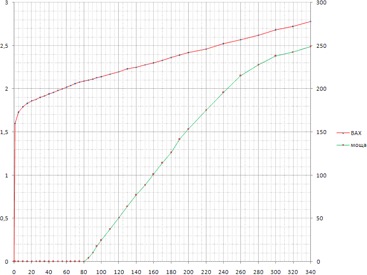

    Отдали мне лд хз из какого привода, лонг-опенкан, надо определить макс. ток. Идея такова. У 650 нм лд должно быть что-то общее (кроме длины волны) в независимости от мощности=) Будем считать за общую величину рабочее напряжение на диоде при макс. токе, ибо чем меньше длина волны (больше энергия квантов), тем больше это самое напряжение. Скажите плиз кто-нить, какое напряжение у вас на лд при макс. токе=) Заодно мощность (или скорость DVD) лд. Заранее благодарен=)
    З.Ы. я знаю, что питать лд надо током, а не напряжением=)
    З.З.Ы. щас сниму точно ВАХ, выложу, попозже мож притащу в универ, мощность туда же дорисую.
    ап
    Выложил ВАХ

    Меряешь ток зажигания ( появления когерентного луча)... и умножаешь этот ток на 4....
    это примерно и будет мах. ток.... :)
    По графикам похоже, что он включился на 80мА...... соответственно мах ток ~ 320мА

    оО а живёт и при 340 мА... Умножение на 4 - чисто эмпирическое число?=) С запасом?
    Просто идея была такая: ВАХ достаточно линейно растёт, следовательно, зная U при Iмакс известного лд, можно высчитать Iмакс этого=) Ведь разные по мощности лд не только зеркалами отличаются, ВАХ у них тоже разные?
    Вопчем просто скажите кто-нить U, I и мощу (скорость) своего агрегата=) А мож кто снимал ВАХ со своего?=)

    Раздобыл фотодиод фд-7к, снял фототок от тока лд, померил фототок от указки, принял его за 5 мВт и получил это=)

    Во и по графикам получилось, как я и говорил, что ЛД включился на 80мА :) ,
    И еще по графикам видно, что кривая мощности перестает линейно нарастать после 300 мА , и середину этого загиба, примерно, и есть смысл использовать, как мах. ток.....
    Дальнейшее увеличение тока приводит только к нагреву ЛД при незначительном увеличении мощности ...

    Щас перемерил,теперь моща растёт линейно аж до 340 мВт (сравнивал с 5 мВт указкой, видать косо), но именно линейно. На этот раз приглушил освещённость фотодиода и склонен считать, что изгиб на том графике из-за нелинейности фотодиода при больших токах. Откалибровать бы эту заразу...

    Да нет... в даташитах тоже самое... загибы есть...
