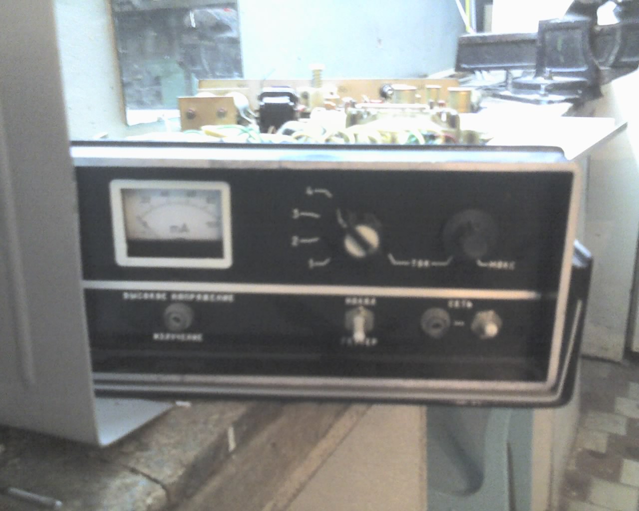

    SS20 Пользователь
    сегодня приехал лазер в мою мастерскую нашол одну неисправность провод накала и гетера оторвался припоял на пока не пускается нет поджига надо схему бп ИП-17 пара фот бп в догонку

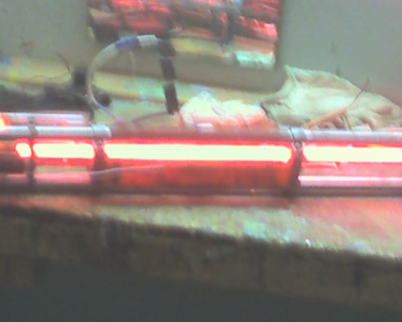

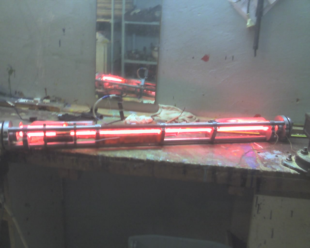

    сегодня пустил трубу горит красным цветом а точка на стене бело-синяя вотки пуска прилгаю правдо пускал не родным бп а посторонним ТОКА явно не хватает
    попробовал указкой посветить на измеритель мощности и не понял прикола указка как минимум даёт ~300мВт показывает 10мВт может он както по своему мереет

  12. suslox
    а что за указка?откуда взял что там 300мвт?
    может мощемер не калиброванный вообще или головка уже пожгли?
  13. SS20
    SS20 Пользователь
    указка соброна мной а диод стоит от бошки лж 22х жжот не дуром так 10мвт не будет жжеч насчот остольного н знаю может и не калиброван
  14. suslox
    мне кажется,что голову могли пожечь...я сам такое видел не раз..или прибор тупит
  15. SS20
    SS20 Пользователь
    там обычный фд стоит попробую поставить другой и проверить что покажет
    :eek: :eek: :eek: фотодиод????????да 100% его пожгли...потому что фд используют для очень малых мощностей
