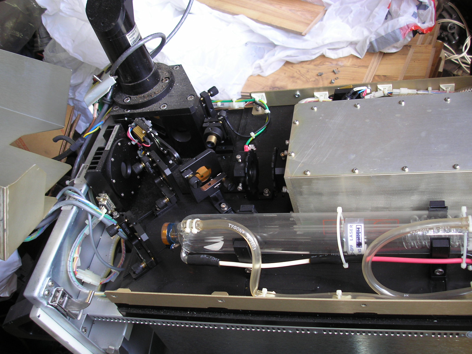

[attachment=0:15wxsd8y]P9110172.JPG[/attachment:15wxsd8y]вот Эрбиевый ИАГ/СО2 в сборе насчет СО2 есть подозрения что натек
ну медицинский лазер разбираю удалятор морщин/рубцов тумбочка такая прикольный внутри Израиль делает полный комплект по блокам питания, охлаждения и прочее

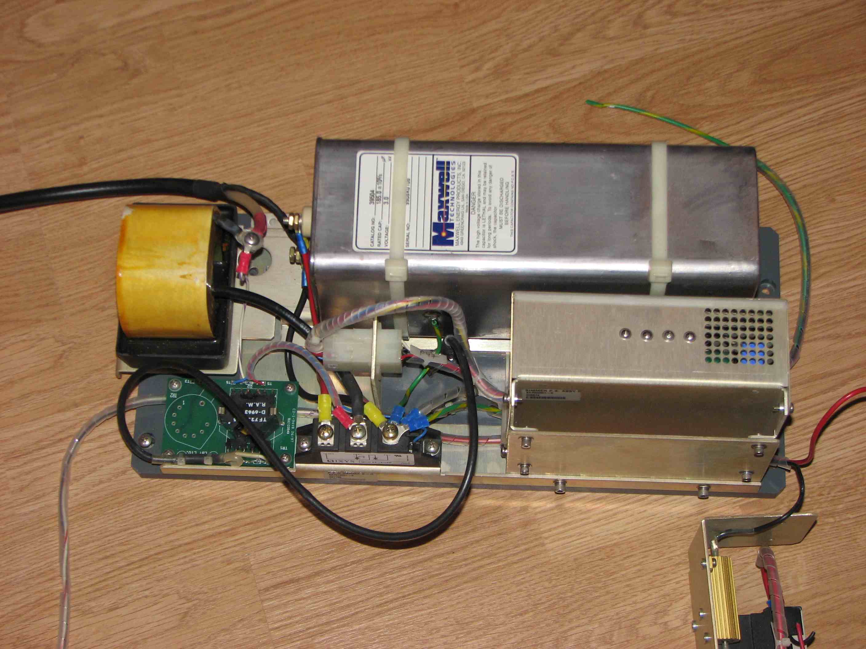

[attachment=0:1cg0py3l]IMG_3920_.jpg[/attachment:1cg0py3l] питалово твердотела кап блок дежурной дуги контроль катушка поджига тиристор
Судя по габаритам кап джоулей на 200. И на выходе наверное не больше 3х-4х. Ага? Еще интересно, как себя чувствует тиристор при больших dI/dt? Есть ли разрядный дроссель? Кстати воду дистиллированую можно взять в любом автомаге в 1-2-5литровых емкостях. 10л выйдет примерно 100-150руб. Узрел. максималка 600дж.
дросселя нет штатный режим 3 Дж, х-з герц сам квантрон мелкий, меньше к301в вообще прикольно сделано контроль б/п со2, 0-5 вольт, это значит надо 5 вольт подать на максимум мощности? а сколько милиампер? в целом жалко квант12 в прошлом году только в питере продавали как раз его запитать кап 180 мкФ/3 кВ но б/п выдает только 1.5 кВ у меня правда есть б/п до 30 кВ
А лампа в запасе есть? Просто если повысить напругу на капе то ее может порвать, если без дросселя. Да и тирик явно не из чугуна.
лампу там не поменяешь там квантрон закреплен в голове хитро, если вытаскивать, уже не отъюстируешь без спецприспособы просто у меня другие лазеры есть как раз питалово порадовало
"контроль б/п со2, 0-5 вольт, это значит надо 5 вольт подать на максимум мощности? а сколько милиампер?" по управляющим и контрольным линиям обычно не большие тока...максимум несколько ма, может десяток зы: а можешь тип тиристора написать?
