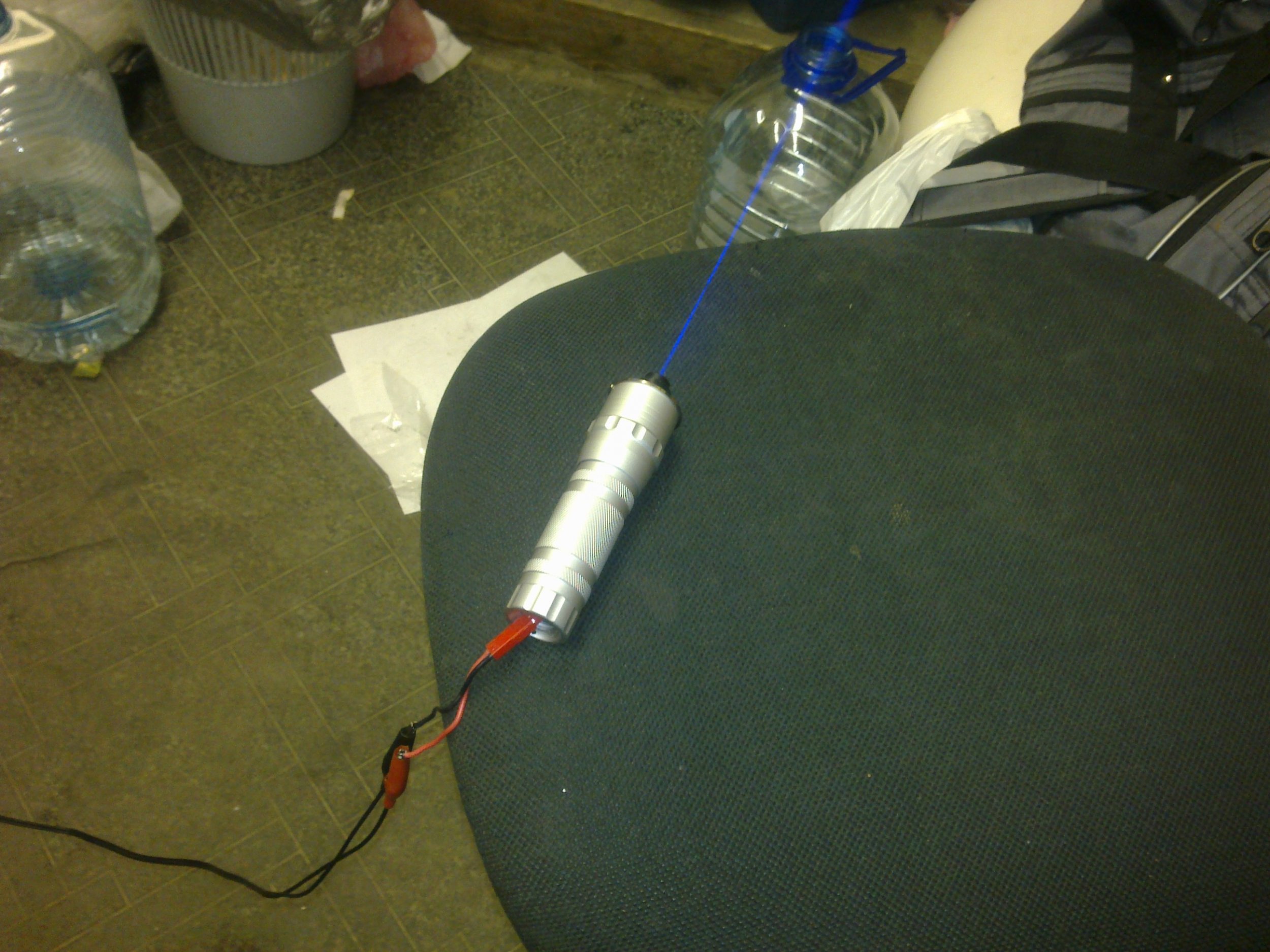

мой синий переносной
Тема в разделе 'Среднестатистические лазеры', создана пользователем mobilka, 24 фев 2011.
  1. mobilka
    mobilka Пользователь
    сделал в корпусе фонарика. стабилизатор MAX1576. li-ion. ток 500 mA мощность хз судите сами. фотографии вечером т.к кабель от телефона дома забыл.
  2. mobilka
    nikitas нравится это.
    ток конечно маловат...
    расскажи подробнее про драйвер :)
  4. mobilka
    это да. но больше стабилизатор не тянет и греться будет. по поводу стабилизатора вот же он-
    http://datasheets.maxim-ic.com/en/ds/MAX1576.pdf
    а вы то по какой схеме его подключили?
  6. mobilka
    та что на 9 стр
    ряд вопросов:
    1. как я понял,ток выставлен максимально возможный для микры?
    2. какие номиналы токозадающих резисторов?
    3. у микры дно необходимо пропаивать?
    4. насколько сильно она греется?
  8. mobilka
    да
    1 кОм
    у меня она на платке
    греется но не сильно
  9. suslox
    а откуда вы плату извлекли?
  10. mobilka
    k750 сониериксон
    сейчас хочу еще сделать индикацию разряда батареи и зарядку
    впринципе я с полчасика в руках крутил корпус нагрелся но не сильно. теперь хочу узнать время непрервной работы от батареи. думаю часа 3-4
  11. Romik$
    Romik$ Пользователь
    Прикольный девайс.
    А какая оптика и как расходится луч?
    В каких ещё телах можно найти такую микру??
  12. mobilka
    оптика линза стеклянная с камеры наблюдения. расходимость даже незнаю. через двойное окно на дом (расстояние примерно километр) точка не такая и большая. а где найти больше вроде нигде не встречал. походите по мастерским там наверняка есть у меня их штук 20
  13. Romik$
    Romik$ Пользователь
    Какой диаметр линзы, форма, фокуссное расстояние?
    Точка больше окна?
  14. mobilka
    ох да ктож это все мерил то. форма - обычная выпуклая линза. точка меньше окна конечно
  15. mobilka
    короче говоря пришел к выводу что имеющегося охлаждения достаточно для продолжительной работы на токе 1,2 А.
