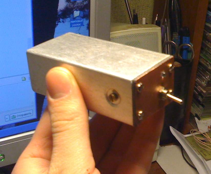

    вот мой второй 405нм лазер...ЛД стоит из старой каретки PHR803T, ток через лазер 95ма и стабилизируется стабилизатором тока на МС33269 :) питание осуществляется от алкалиновой 9В батарейки дюраселл)
    но самое интересное - корпус :) на этот раз использовано реле РП-4 63 год выпуска)использован внешний корпус и кусок внутреннего литого шасси в качеси\тве основания для задней крышки и батарейки :)
    светодиод индикации включения - обязательно синий :D

    прикольно,квадратиш практиш гуд.
  3. GELLIOS
    GELLIOS Пользователь
    Да, квадратность и прямоугольность поражает своей строгостью. :)
    Можно бы было заглубить калиматор, ну на половину. А то так и хочется приделать гусеницы и танк готов, кстати лазерный :)
    Молодец, что тут скажешь, завидую что есть время для творчества.

    Вот это по нашему!Молодца! Сразу видно настоящий инженер: который делает то что ему надо из того что у него есть!!!!!!!

    Большой брат предыдущего лазера :D
    :D ага..причем большой во всех смсылах
  7. maks
    maks Пользователь
    класный девайс! :) мне очень понравился яркость судя по фотке у него охрененная что аж фотик засвечивает,
    как у него с прожигаемостью? млин тоже хочу себе фиолет прям незнаю .... да вот денег нет :cry:
  8. suslox
    :oops: да откуда там охрененная яркость :D всего 95ма току
    ну если собрать в точку,то спичку зажигает и пластик дымит и плавится)обжигает тоже

    Мега девайс!!Только тут по мне так лучше бы смотрелся желтый светик,как бы ретро)))И это,все работы Suslox'a можно немного доработать,и будут офигительные стимпанк лазеры :) (я поклонник стимпанка....)

    Молодец. Как стационар для опытов или в проектор - самое оно.
    Но как портатив за собой наверное таскать будет неудобно. Фонарики рулят :)
    Ток маловат что то... можно было бы и побольше.

    насчет тока..просто на форуме шла речь,что фиолеты из старых партий большие токи не держат..вот я и не стал рисковать :)
  13. axis
    Оффтоп: Они и из новых не расчитаны. Иначе делали бы из них резаки, а не ридеры.
    Току до 110 я бы тож приподнял на таком теплоотводе.

    Фотик видимо продвинутый :) У меня фотик сильно засвечивается, и оттенок более фиолетовый :oops:
    :oops: да я всего лишь на айфон снимал

    Чувствуется качество,надёжность и стиль! :) очень здорово))

    хорошая фотка где сравнение, прикольные коробочки, я вот лично сам люблю все квадратно прямоугольное. Как раз здоровый минимализм. Сразу асоциации с военной аппой, и ламповыми усилками.
    В любом случае необычный подход к корпусостроению, зачастую успех или провал девайса зависит от его внешнего вида, Надеюсь будут поклонники и у такого стиля изготовления лазеров

    Здоровски. Особенно выключатель сзади Х)
    Мощность порядка 110мВт?
