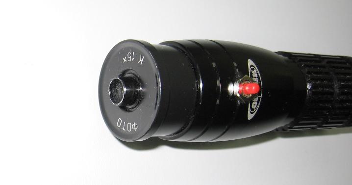

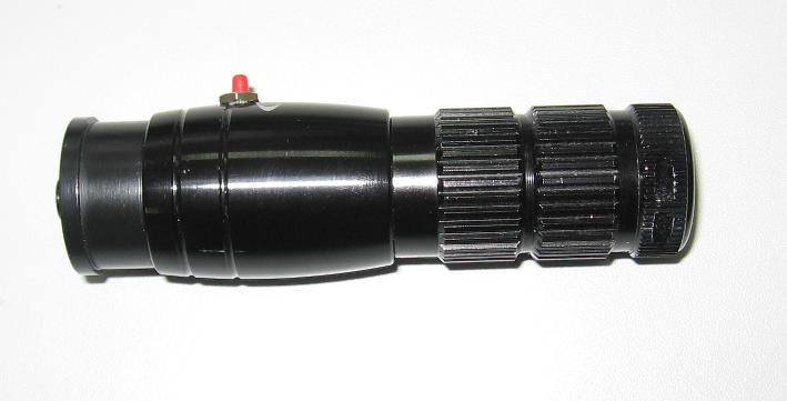

    лазер 16х, нек вроде, радиатор родной, коллиматор - из деталек микроскопа и линзы от указки, питание: 3 батарейки (от аккумов тоже работает) через стаб на и пару резюков (стаб делает 3,3 в, а резюки ток держат, извратно, но все лучше одного резюка), получается 220-230мА, оставил родной выключатель как предохранитель (в оружейном смысле :) ) и добавил красную кнопку в разрыв плюса
    луч толстый, посему ничего не жжот :( , хотя если сфокусировать - то вполне нормально прожигает изоленту и тонкий пластик, на спичках не проверял за неимением оных :)
    планирую питальник переделать (точнее перепаять - бо плата не очень удачная получилась в плане контакта с землей)

    а она и есть настраиваемая ;) - на второй фотке торчащая хрень по центру - гайка коллиматора
    да, фонарик :good:
    я думал уг сделал, а оказывается - вполне норма :)
    тут имо один недостаток имеется - ток может меняться напр от изменения температуры, что не айс... хотя и не смертельно
    корпус моднявый ;) все металлическое

    а у меня такой же фанарик оказывается :p купил недавно,толкьа на нем не написано "облик"
    Как ты от туды вытащил диоды,а то там хня какая-то толи отвенчивать толи хз что с ней делать :oops:

    крепление модуля (модуль, он потому и в кавычках написан был, что является переделанным объективом от микроскопа) было на соплях, надо винтик закрутить что-ли... но для этого надо просверлить ровно дырку и ровно-же резьбу нарезать. что для моих кривых рук не самая простая задача
    для меня самая дефицитная часть - это коллиматор, лежит уже кучка диодов (правда ИК), а коллиматора нормального не одного
    отогнуть надо, толтой иголкой подцепляешь, чуток отгибаешь от стенок, далее применяется адвертка

    при некоторой сноровке можно и обратно... но мне например пришлось рассверливать всю переднюю часть фонаря, а то "модуль" не лез, так что вернуть фсе ф зад уже не получится (окромя применения всяких клеев и пр соплей)
    с другой стороны сам вопрос безсмысленный ящетаю - за каким йухом надо делать из фонаря лазер, чтоб потом переделать обратно? технический мазохизм какой-то, да и что за нищебродство 200 р жалеть, это-ж на раз в магазин за продуками не хватит сходить :twisted:
