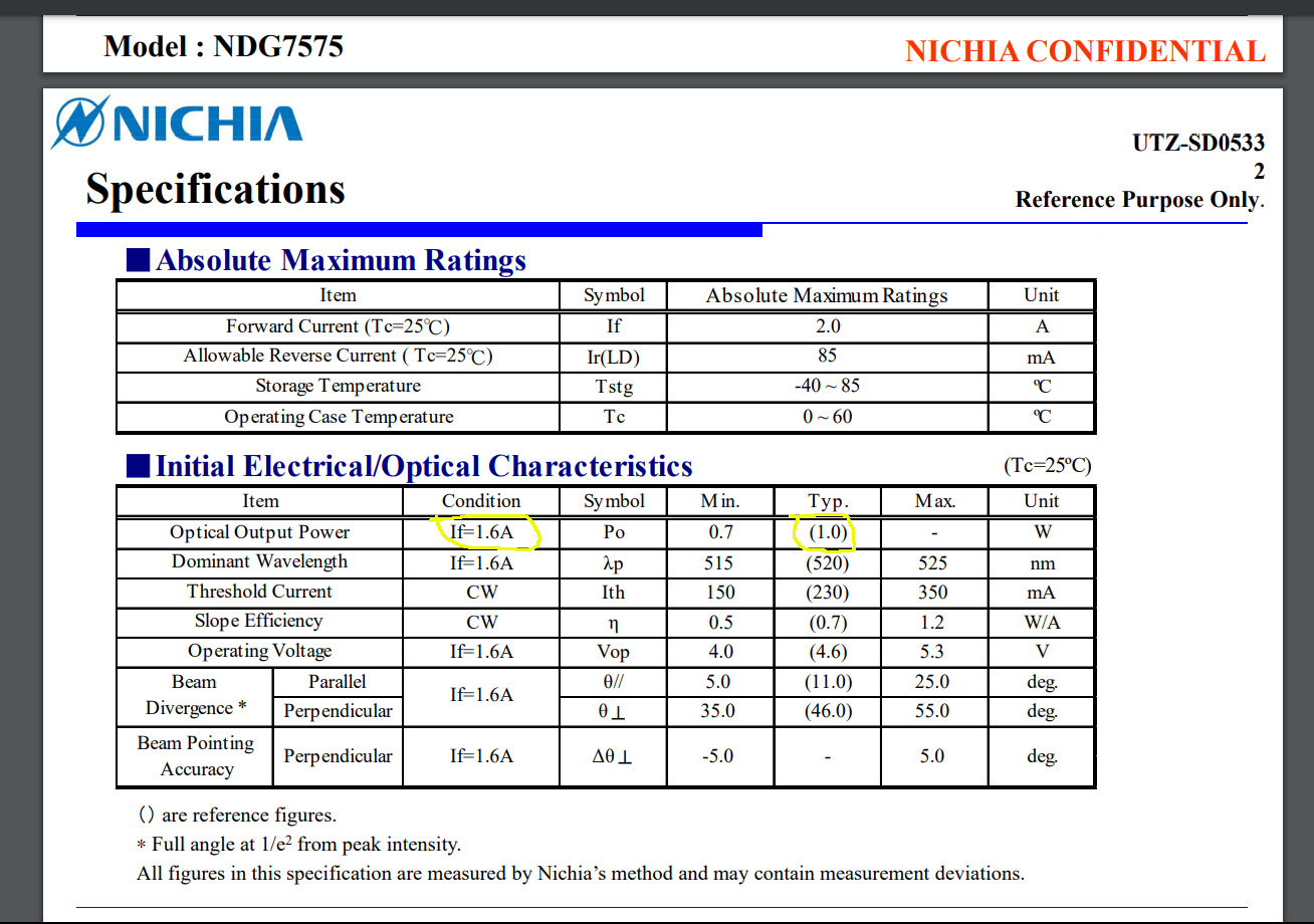

    Измерил значится ток, напряжение получилось 1,3А 4,4В 5,8Вт потребление самого диода
    полез читать даташиты, чето ничего такого не нашел.

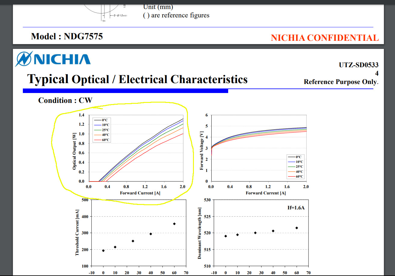

    1Вт 520нм соответствует NDG7575
    https://www.laserdiodesource.com/fi...NDG7575_Laser_Diode_Data_Sheet-1644893844.pdf

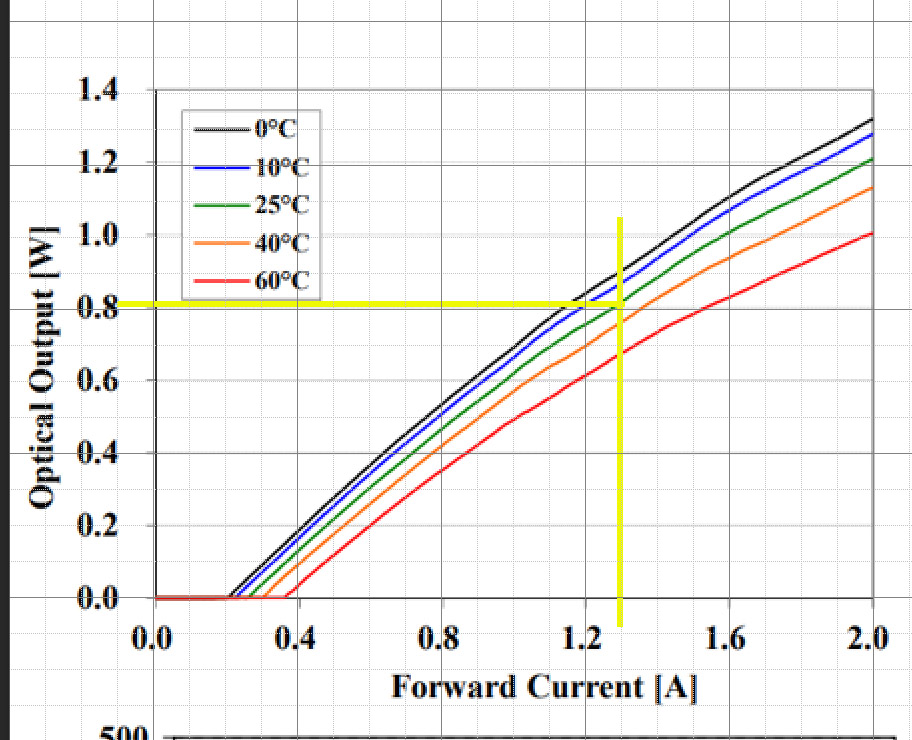

    если это этот диод, а не какойто другой разогнанный, получается он гдето 0,8Вт
    Если разогннанный то удалось еще найти Шарп GH05C01A9G
    https://beamq.com/laser/wp-content/...Diode-SHARP-GH05C01A9G-TO-5-datasheet-9mm.pdf
    но он также при 1,3А будет 800мВт
    Какой еще может быть диод?

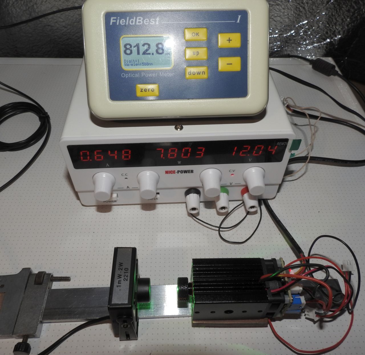

    Да, да. Я тоже купил этом модуль :lol: Выдает он в реале 800мВт оптической, греется и мощность падает еще ниже. Там 100% разогнанный диод на 800 или даже 700мВт и долго он не отработает.
    Прикрепил фото

    если там действительно стоит NDG7575 то можно было бы ток увеличить и улучшить охлаждение. Если влупить 1 балл он просто удалят со временем отзыв, не сразу, но через какоетое время смогут

    какой хреновый КПД у зеленых ЛД, вкачиваю 6,3Вт, получаю 0,8Вт, 12.7% всего
    кстати у новых ЛД КПД сильно подняли, при таком же токе 1,3А выходная мощность уже гдето 1,2Вт, а максимальная 1,8Вт
