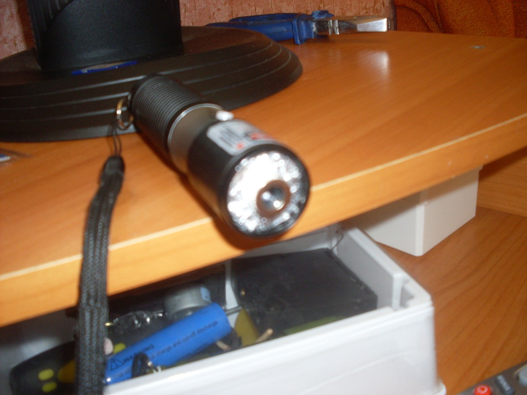

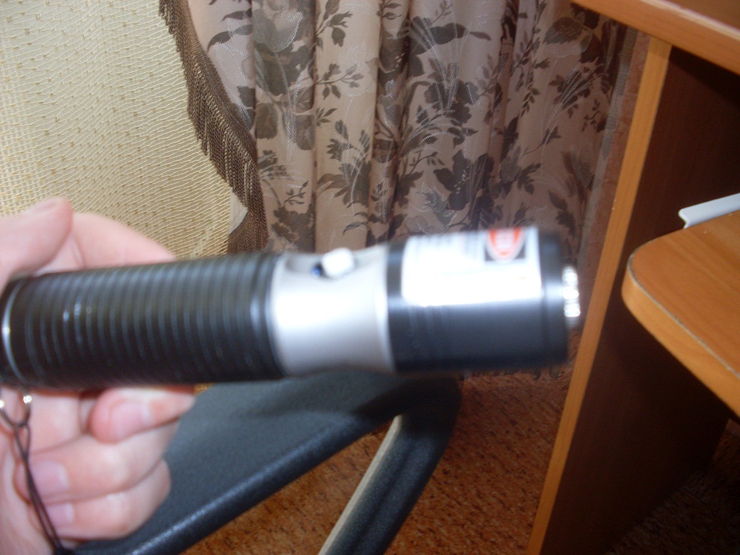

    ток около 300ма, по радиатору париться не стал, расточил алюминиевую шайбу и обмотал фольгой, не греется.коллиматор aixiz, питание от лития 18650 2ач.
    спички жгет хорошо, практичесски мгновенно.

    фото... особенно второе - в фокусе ВСЁ, кроме сабжа=)

    надо что-нибудь вместо фольги придумать, надфилем не кайф растачивать))

    На втором фото, таки да, кота на фоне не хватает. Переделать.
