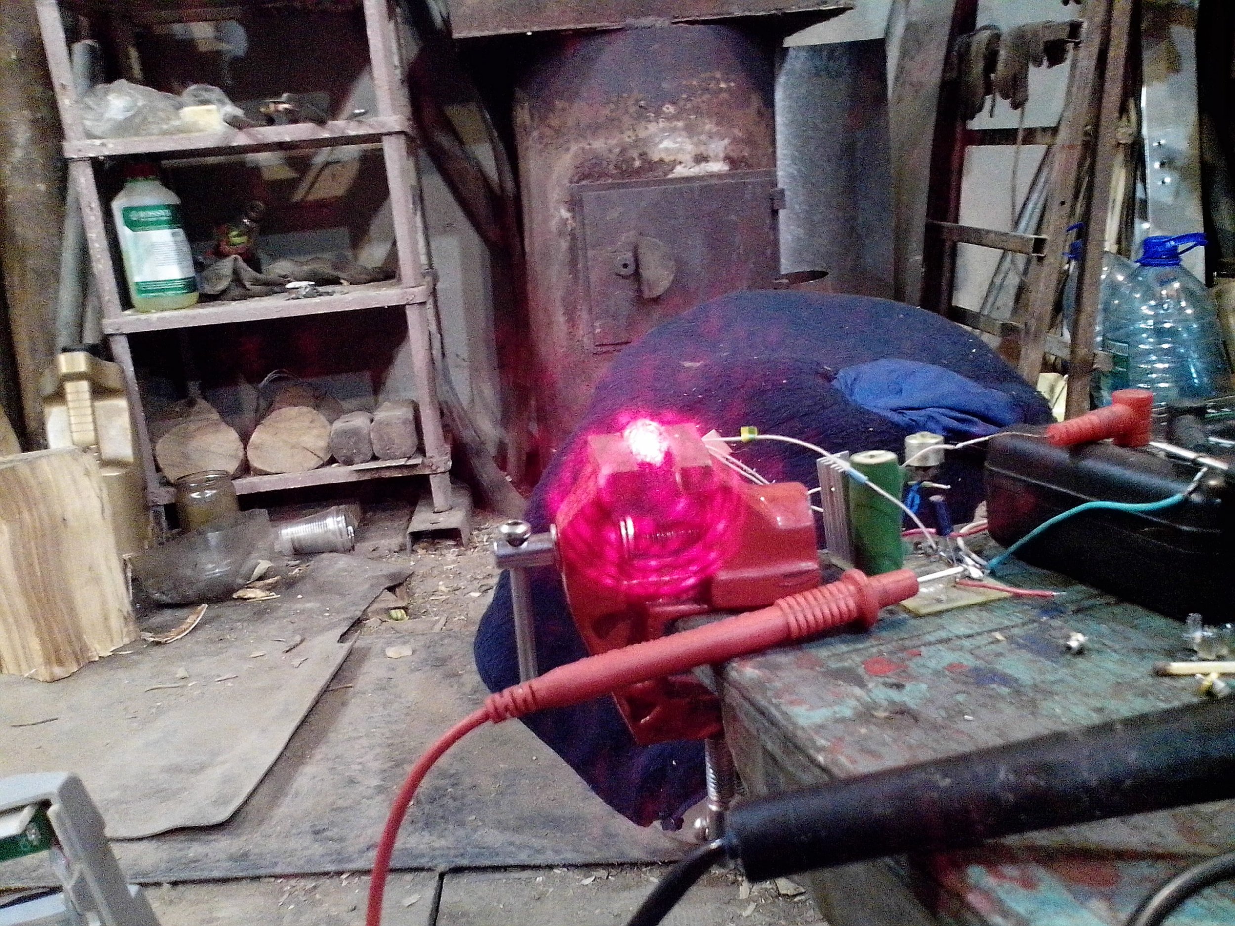

    Сёдня дорвался до лазеростроения, в ход шли каретки от CD прогигрывателей, NEC 1300 под нож ушёл, и муз центр с DVD.
    Убил все;). Штук пять наверное или шесть..

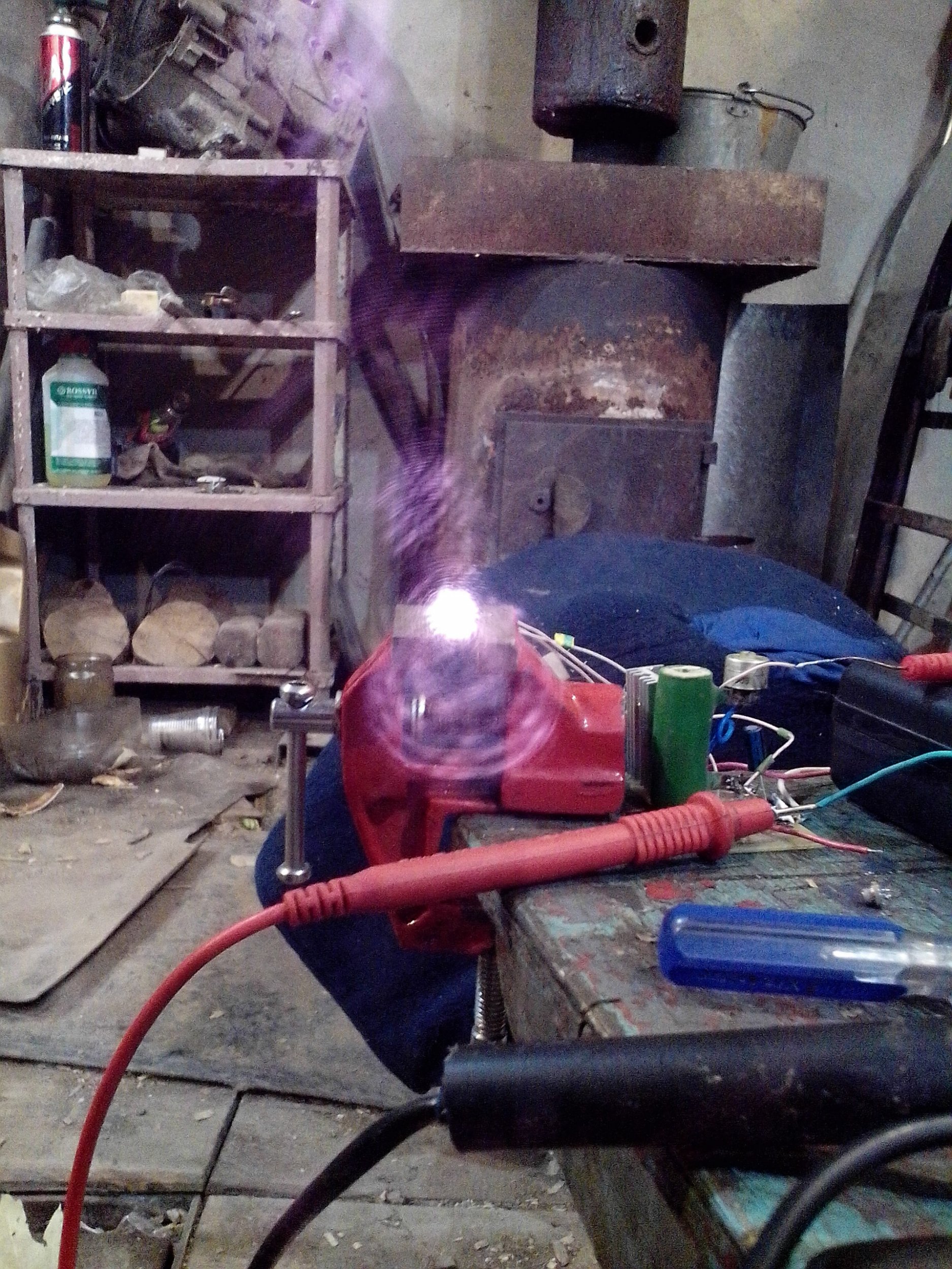

    Последний из муз центра попался интересный. Корпус ТО56 но 4 ноги. ИК и красный в одном корпусе. Красный уверенно на 40мА работал, а ИК 90мА Это при напряжении 2.4 В. Попробовал поднять напругу повыше и при 2.45В интенсивность излучения упала. Диод помер.
    NEC 20=х при разборке ЛД кудато улетел, найти так и не смог. Он там без корпуса, в пластмассе был.
    Вобщем немного начал врубаться. Напряжение 2.4В для всех диодов было предельным. Если поднимать выше, ток вырастает нелинейно и ЛД помирает.
    Драйвер на LM317. афигенная вещь. А БП пользовал от sony playstation 2/ Там как раз 7В
    А некоторые ЛД тупо не дожили до включения. Уж очень они нежные. Чуть паяльником перегрел ножку - пизнец зеркалам или ещё чему то. Чуть в коллиматор косо загнал и прижал, пизнес корпусу.
    Ножки влево вправо посгибал, что то там тоже нарушается.
    От перегрузки ЛД садится и более не обладает такой интенсивностью излучения, как прежде. Но ток при этом потребляет большой.
    Зато собственный коллиматор изготовил. Линзы из двухстволок - отличный вариант. У нас они по 50 рэ продаются.
    Есть ещё пара приводов, но их пока курочить не буду. Подожду когда пришлют фирмовые коллиматоры.
    И осталось очки защитные приобрести где нить. В нашем инструментальном магазине мне втирали красные очки, со словами "все берут для работы с лазерами"
    А пока пользую полароид с 3 категорией фильтров. От прямого не спасет, а вот отраженку задерживает ощутимо

  11. thrash
    thrash Пользователь
    Дождался я наконец то колллиматоров aixiz и вчера в один из них вкорячил ик диод от привода. С термопастой. Подал на ЛД напряжение ровно 2 вольта и ток получился 102 мА. Пока фокусировал луч, почуял явный запах палёной кожи.:D Эт я так пальчики свои оказывается подпалил немного. Вобщем это мой первый удачный опыт с достижением эффекта гипербалоида. Радовался как ребёнок. Восторг неописуемый. В точке перетяжки горят спички, чёрный пластик, дерево, бумага, резина и всякая хрень. Рука чует тепло. В качестве живой жертвы были использованы вездесущие клещи, коих щас в каждой посадке навалом. Пусть горят гады!
    Всё горит даже на расстоянии 5 метров. Главное луч сфокусировать. Использовал именно ИК диод. Его проще фокусировать, так как видимая точка имеет низкую интенсивность излучения. Красный сразу слепит. И очки пока ни как подобрать не могу. Тяжкий случай с поиском тёмно-синего светофильтра.
    Так что ИК диоды не выкидывайте, они тоже жгут
  12. thrash
    thrash Пользователь
    Всё, зажёг и красный. Попался какой из неизвестного привода. Корпус ТО 5,6 только продолговатый он какой то (маркировка JA1 6YQZ). Напряжение 2.4 В, ток 130мА. Также в точке перетяжки всё горит. А глаза защищает стекло от старого советского каркулятора на лампе тлеющего разряда. Гасит интенсивность очень сильно. Но цвет стекла примерно жёлто-зелёный. Синим там и не пахнет
