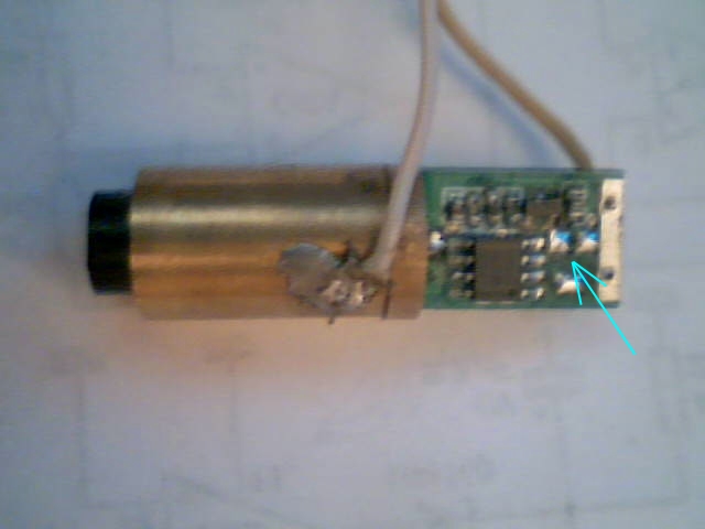

    Вчера друг подогнал лазерную указку GREEN 532нм 5мВт какой резюк тут стоял cхема аналогичная этой
    Нехочю эксперементировать=) В Украине они очень дорогие=)(друг говорил брал ее за 300 гр) 0_о
    у меня в 5мвт стоит переменник с надписью 53...я хз как это расшифровать

    ну по идее это 5 и 3 нуля....Типа 5000 Ом...хотя хз...

    переменник же на месте. а если большого резюка нет, то там обычно 0.33ом 1Вт стоит.
  7. luxor
    Если про переменник то там имхо делитель КОм эдак на 10
  8. Саня
    Саня Пользователь
    ну да...на 10-20кОм...я думаю не промахнёшься

    а место там красивое. как раз для подстроечника
    вообщем ставь 10к - просто гласное сначала на 0 выкрути, а то можно резко спалить лд при включении!а потом просто ток поднимай плавно

    хороший вопрос...я тоже об этом думал...лучше всего по аналогии с рабочей 5мвт выставить померив падение на токоизмер резисторе

    В в том то и дело что нету резюка на месте ,какойто знакомый моего друга с кривыми руками убил его в щепки=(
    Да!!Я знаю что лд спалить нех.. делать=), щас без переменика при нажатии кнопки дл тускло светит красным вместо зеленого=) Это надеюсь хорошо!!!Но тестером звонил вреде целый=)Поставил переменик на 10к регулируя нечего не изменяется, как светил тускло красным так и светит (греется лд и lm358) может че еще накрылося? или ппц дл?

    вполне возможно лд сдох , ибо просто так бы не грелся :(

    =( ХМ а почему он светится светится тускло красным???

    таки пробивает зеленый раз через раз=)
  18. suslox
    красным - это от ик лд идет...склейка не завелась просто

    у меня была ручка на 20 милливат... так вот модуль и плата у меня 1 в 1 ..... резистор стоит на 10к..... диоду твоему полный армогидец :)
