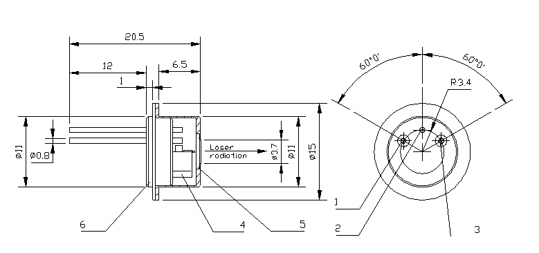

    корпус диода?
    круглый, наглаз миллиметров12 (бардак в мастерской - только из отпуска вернулся - не могу штангель найти)
    а корпус самого девайса - аллюминивый, он же радиатор - массивный. есть канал с резьбой под линзу, диаметро 14мм

    Укажите тип корпуса. Посмотрите в соответствующей теме в "основном" разделе.
  5. snally
    snally Новичок
    тип корпуса?
    как у транзистора
    диаметром 11мм, высотй циллиндрической части (от ободка) 7,5мм.

    Посмотрите в этой теме... хотя, как я понял, корпус - ТО3?
  7. snally
    snally Новичок
    вот точно такой...
      6,2 КБ
      1.448

    Я думаю, прийдется просить у токоря вытачить коллиматор.
  9. snally
    snally Новичок
    а есть у кого попросить?
    а линзу?
  10. zews
    zews Пользователь
    Сначала достаёшь кучу линз и примеряешь их без коллиматора ,откладываешь подходящие в сторонку и ещё раз примеряешь по нужным тебе параметрам,оставляешь самую подходящую.Снимаешь с неё размеры и только тогда отдаёшь токарю(размеры внутренние + наружные)и это только если нужно одну линзу.Я предпочитаю две линзы, подбор в этом случае увеличивается в несколько раз, а изготовление коллиматора тоже усложняется в несколько раз.Из 25 предполагаемых линз я отобрал 4 более менее подходящих.Для отбора понадобятся держатели линз,их можно изготовить из медной фольги 0.5. :)
