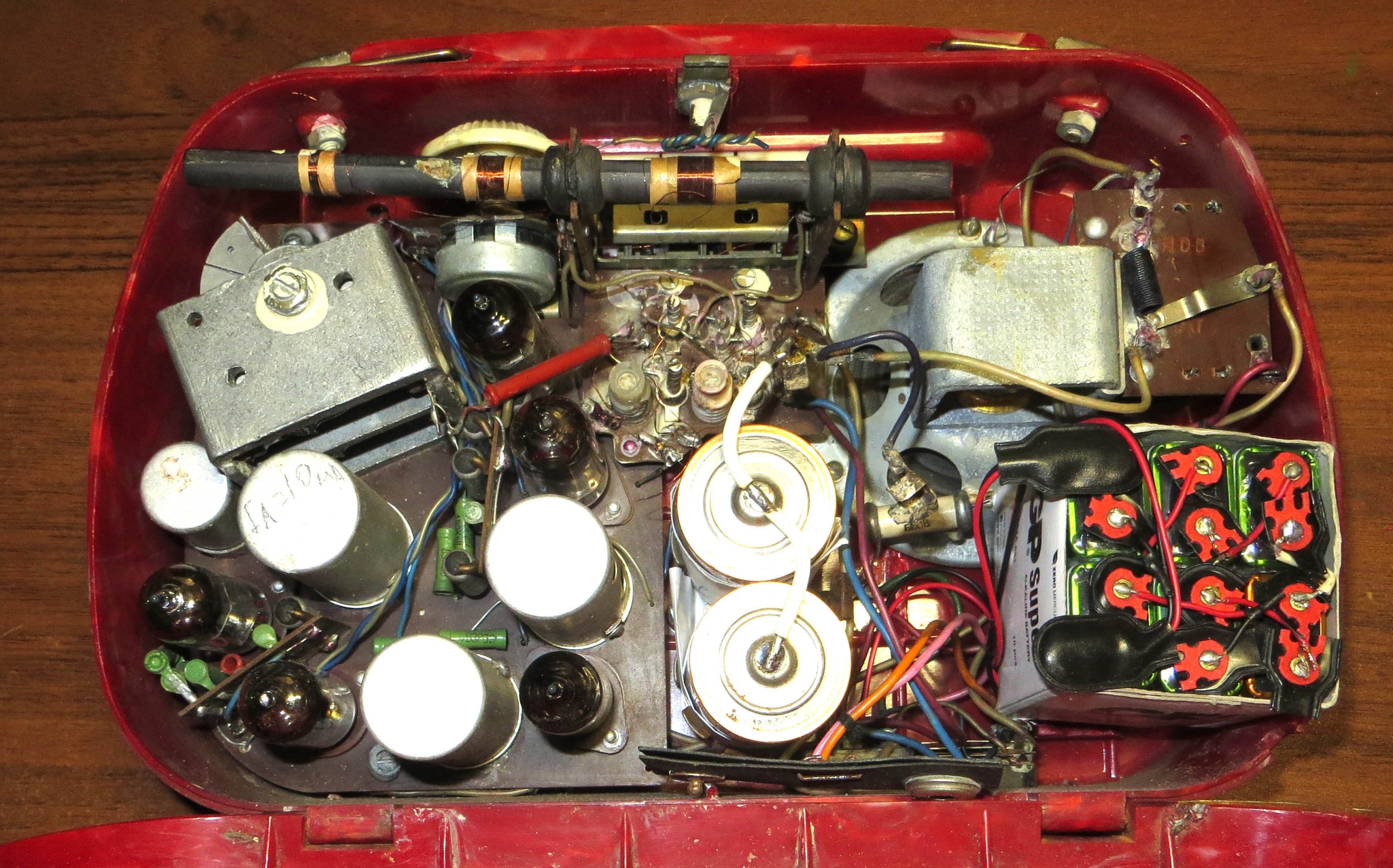

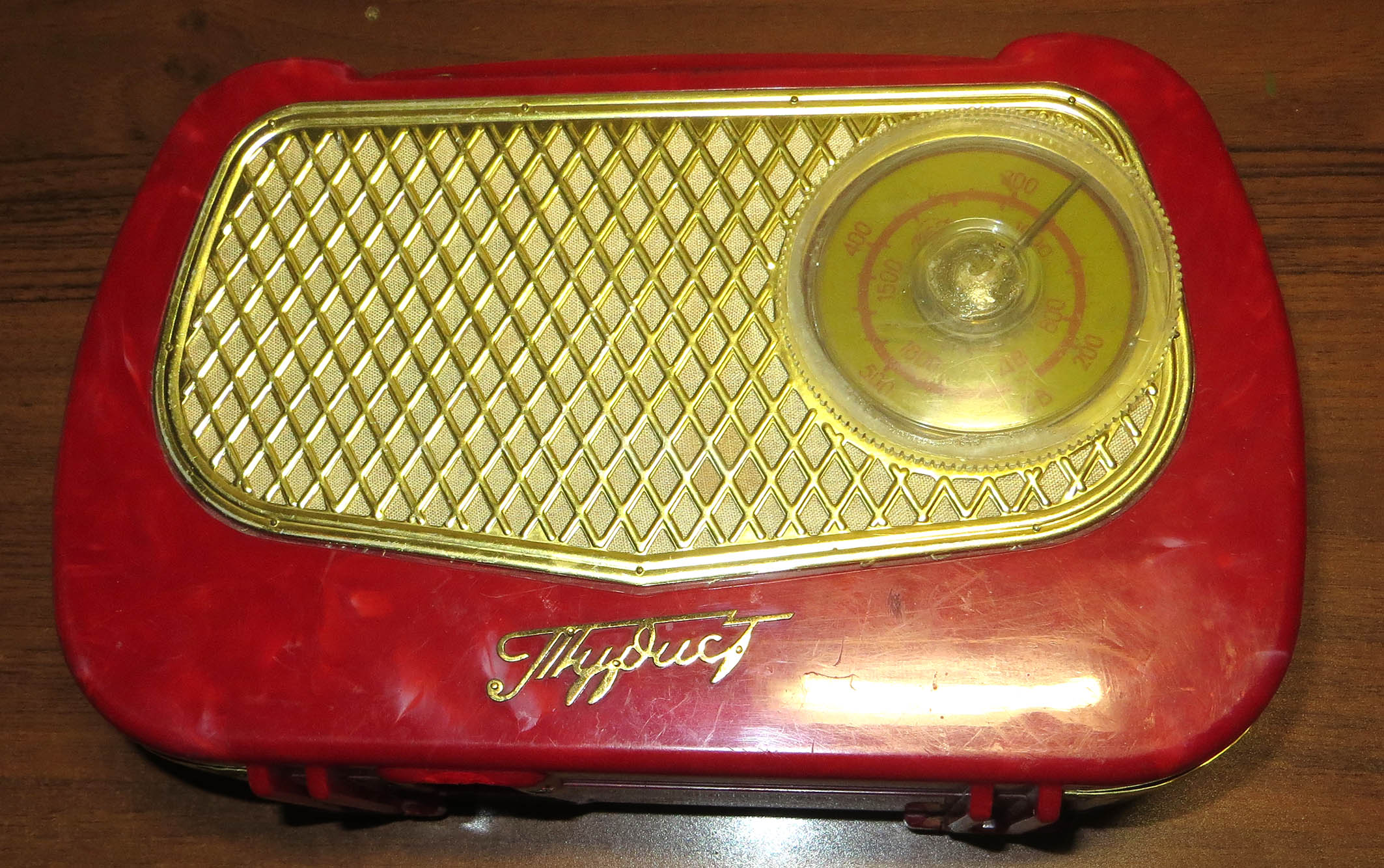

    Ко мне поступил приёмник "Турист" ПМП-56.
    Ламповый приёмник на батарейных лампах. Неповреждённый (почти), но неработающий. И я его восстановил. В диапазоне СВ работает не хуже, а пожалуй и лучше, чем GRUNDIG YAСHT BOY 400.
    1.jpg - наружный вид. Не сделана пока шкала, она вращается не могу подлезть.
    2.jpg - платы приёмника. Видны также батареи, накальная и анодная. Анодная, конечно, даёт заниженное напряжение, 6х9=54; надо бы 70, но ещё две Кроны разместить негде. На слух ухудшение при питании пониженным напряжением практически незаметно.

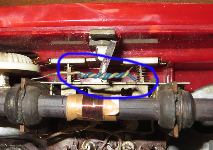

    3.jpg обведён конденсатор связи с внешней антенной. Именно так и сделан этот конденсатор в Туристах, опричь самых поздних. В рассматриваемом приёмнике все комплектующие 1959 г.

    Корпус хрупким выглядит.
    *жаль в СССР не дошли до промышленных приёмников на 1П2Б-1П4Б*
