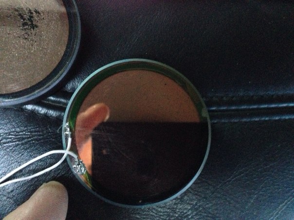

    Гуру форума, вопрос по большей части к спецам. В интернете не нашел, может не то искал, или имеет какое то хитрое название.
    Что это за штука такая - зеркало с селективным покрытием, позволяющее измерить мощность лазерного излучения. Вроде бы при попадании лазерного излучения меняется электрическое сопротивление пропорционально (или непропорционально, не важно) мощности излучения.
    Чел, с которым общался, якобы напыляет сам на оптическом участке, устанавливает в лазеры. Выглядит немного кустарно.
    Возникло очень сильное сомнение по нескольким причинам:
    не говорит (или не вкурсе) о характеристиках (измеряемая мощность, длина волны, и т.д.)
    не нашел ничего в инете

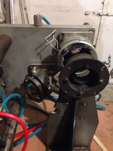

    На втором снимке инсталлирован в лазер, видны 2 проводка и часть зеркала.
    Просветите, что это? Я отстал от жизни?
    И может ли такая штука измерить мощность непрерывного излучения СО-лазера 1 квт или скажем 5 кВт?

    ничего не измеряет, другое дело, что под селективным покрытием может находиться фоточувствительный материал, который изменяет свое сопротивление. Но при киловаттах мощности такое покрытие и фоточувствительный материал скорее всего тихо испарятся ( или не тихо).

    Мне одному кажется, что это просто входное окно трубки-видикона?
