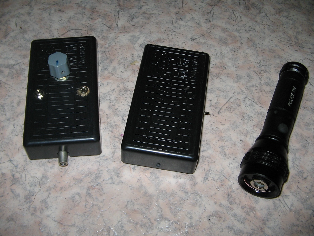

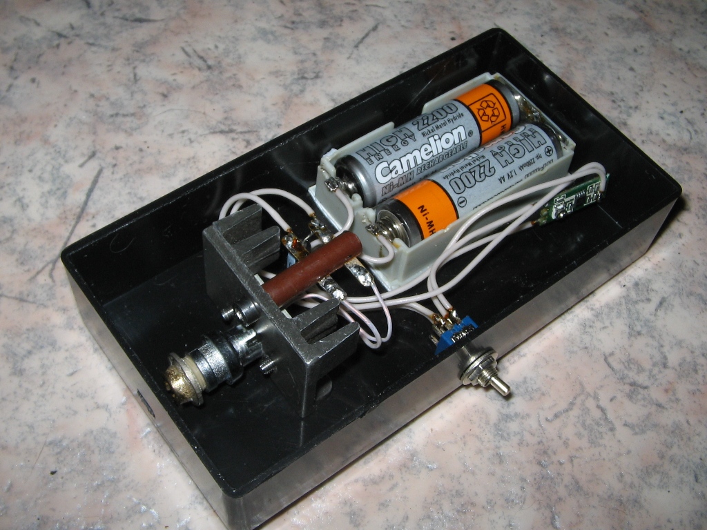

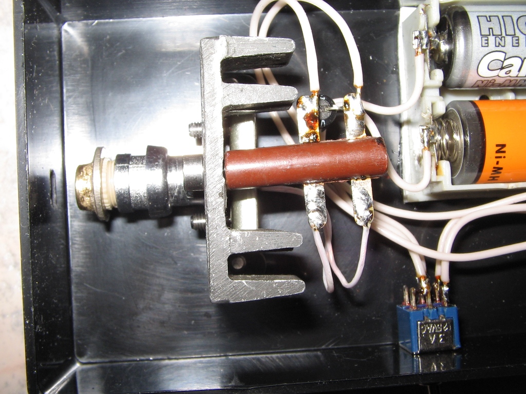

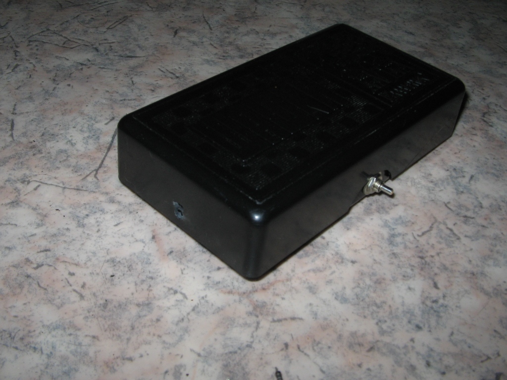

    как говорят халявы не бывает . но все же немного перепало . полетела кнопка в моем грин-лазере пришлось его курочить . достал потроха все стандартно - драйвер - диод оптика - ктр кристаллы -- да они греются в работе пришлось выставлять их (горячими ) тк на холодную при нагреве интенсивность падает. думал не запустится кристалл а он просто начинает работать даже если их вплотную к диоду поднести .

    tda72 Новичок
    я его перенастроил по температуре тк он наверняка был приклеен китайцем ляо в холодном состоянии и при нагреве он заметно начинал тускнеть .а я выставил его уже так сказать горячим и он сейчас работает без изменения по времени - хотя в начале он я так думаю разогревается тк через 3-4 минуты он начинает светить ярче нежели сразу при включени - вот такова цель моей разборки латунного модуля да и если бы дядя ляо не заклеил бы элементы латунного модуля суперклеем я бы возможно всё собрал обратно ,а так вот получилось то что получилось.
