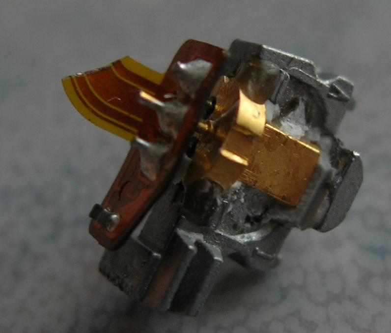

    Вытащил сам диод, но не пойму это безкорпусный что-ли? Стоит ли его выковыривать из серого радиатора? Потом хочу запихнуть в коллиматор от двустволки, но там диаметр отверстия больше, как закрепить? Где там плюс где минус не понятно тоже Вот фото

    lesha23s, похоже, опенкан. Фото двустволки выложи, виднее будет. Возможно, стоит радиатор подточить, не вытаскивать если не влазит\проваливается.
    Больше 150 мА не давай на него, убить можно. А жечь он с трудом будет. лучше раздобудь dvd-rw посерьезнее.

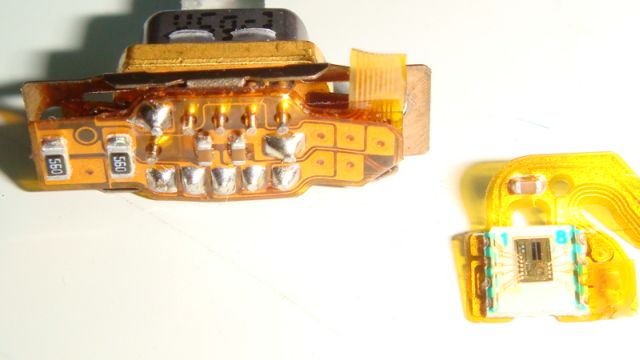

    есть лд 12 выводов не могу определиться с выводами (лд ноута dvd-rw)

    вот рядом был еще один.вообщем задача лазерь замутить.стоит ли может слабый? подскажите знающие люди какие выводы для чего нужны ну оч большое желание есть.заранее благодарен.

    блин ни кто не знает что енто за зверь?

    чёрт его знает, как ноги у него раскиданы, нужно искать датащит. но, на практике, его же неудобно будет использовать из-за его формы. не на клей же к нему линзы клеить или городить какой-нить ужос

    на глаз это урезаный по бокам 9мм диод. можно расточить аиксиз. я хотел бы поэксперементировать с такм диодом...
    этот 10-ти ногий зверь тоже в 9 мм корпусе [​IMG]
    al--ko,скорее всего на корпусе будет минус. проверь ноги к которым припаяны конденцаторы. могу предположить что одна из них будет плюсом питания. а вообще отпаяй шлейф, найди ножку которая седенина с корпусом, и проверь ногу которая будет на против неё в этом моём диоде с кубиком нога которая корпус это минус, а та которая напротив неё это плюс. на фотке правее от диода фотоприёмник. выбрось его
