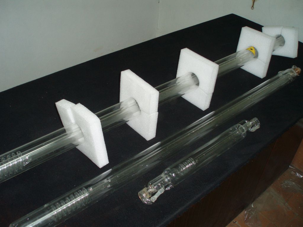

    как такую трубку можно запитать есть варианты?

  2. Guest
    Guest Гость
    Есть!
    Тут 2 способа! Обычный высоковольтник! 18-12киловольт! выпремленный...
    Тибишь импульсник килокольт на 5 и потом ставишь увножитель на 4....
    ну соответственно диоды подбираешь и емкости считаешь чтобы держали такую мощность.
    И второе делают высоковольтовый тоже корядка 15-20киловольт, но высокочастотный! там тогда вроде как заряд лучше горит! там самое главное, чтобы он на превращался в вольтову дугу! иначе трубка наебнется..

    а есть принципиалки БП для трубок?

    Вобще сколько я читал и видел. Зачастую питают от строчников. Покрайней мере на западе

    Есть Китайский БП, питающий трубку 80Вт. В основе два умножителя - строчника. Стоит блок порядка 14 000 р.
    А с него можно и принципиалку нарисовать, если мозги работают
  9. Osiris
    Osiris Новичок
    А трубка на картинке - обычный китайский излучатель, где его покупал, там и блок для нее можно купить.Просто к блоку еще один девайсик нужен, чтобы поджигом управлять. Подключается он к блоку 3мя проводами. По одному проводу идет сигнал выбора мощности, по другому - сигнал "Пульс", ну а третий - корпус. И еще в блоке есть контакт сухого хода... т.е. на него приходит сигнал с датчика сухого хода, который на системе охлаждения стоит. Такие датчики в аквариумных магазинах продают. Если есть вода, он замыкает контакт и блок дает высокое на плюсовой электрод, если воды нет - блок отдыхает.

    если не на полную мощь - транс для неоновой рекламы сойдет
  11. Странник
    Странник Новичок
    Сойдет только не на долго.
