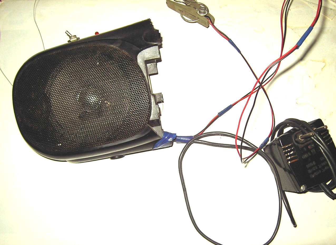

    Добрый день!​
    Давно мучает вопрос об свистке для чайника. Просто беда с этими свистками. Сколько ни покупали чайников, через некоторое время свисток перестоет свистеть (плохо прижимается свисток к носику), а потом и отваливается! Сначала приделывал всякие приспособления на носик типа свистка, но эффекта не дало (скорость пара низкая, травится пар под крышкой).​
    Потом в интернете нашел только 1 статью про электронный свисток к чайнику-​

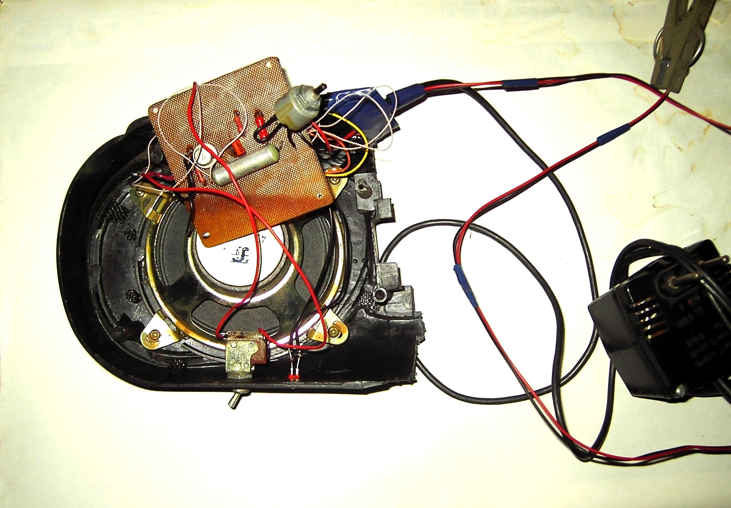

    Собрал, все заработало, низкие щелчки слышны хорошо по всему дому, даже сквозь шум телевизора.​
    НО минус с эти транзистором- датчиком температуры. Провода тянутся к плите. Снимать датчик с носика, потом надевать. Можно и забыть поставить и т.д :(.​
    Идеально было бы, если вместо датчика температуры использовать бы без контактный датчик о том что чайник вскипел. Например когда чайник закипает появляется специфический низкий звук. Есть какой-то микрофон от сезонной пластмассовой магнитолы динамик которой на фото.​
    Идеально бы было такое устройство- подобие приемника ставится в метрах 1,5 от чайника и когда он закипит издает низкие щелчки.​
    Понятно, что в схеме электронного свистка транзистор V1 ставится на плату, на его эммитер- базу подается напряжения от схемы типа акустического реле. Вот что это должна быть за схема, чтобы срабатывала не на любой звук, а только звук закипающего чайника (настройка на частоту звука чайника?).​
    Хороший был бы подарок хозяйкам, не думаю что только у меня не свистят чайники.​
