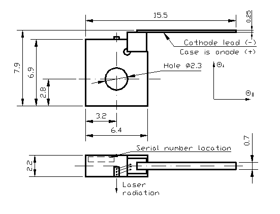

    Вот СИМАУНТ.
      4,5 КБ
      1.630
  10. parabellum
    parabellum Новичок
    В NEC AD 7200 корпус диода другой. Излучение выходит из отверстия на торце, противоположном ногам
