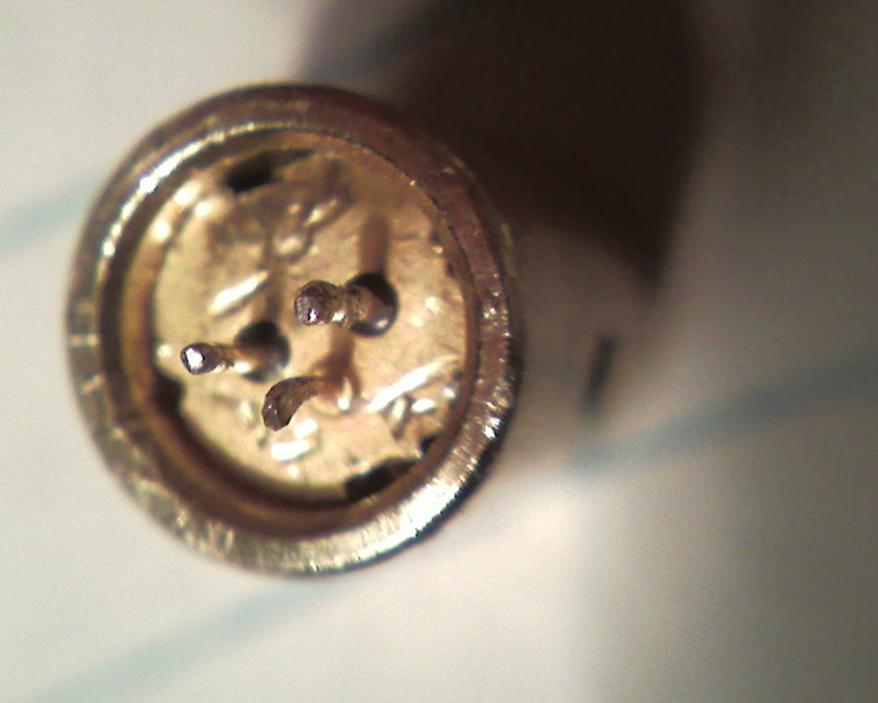

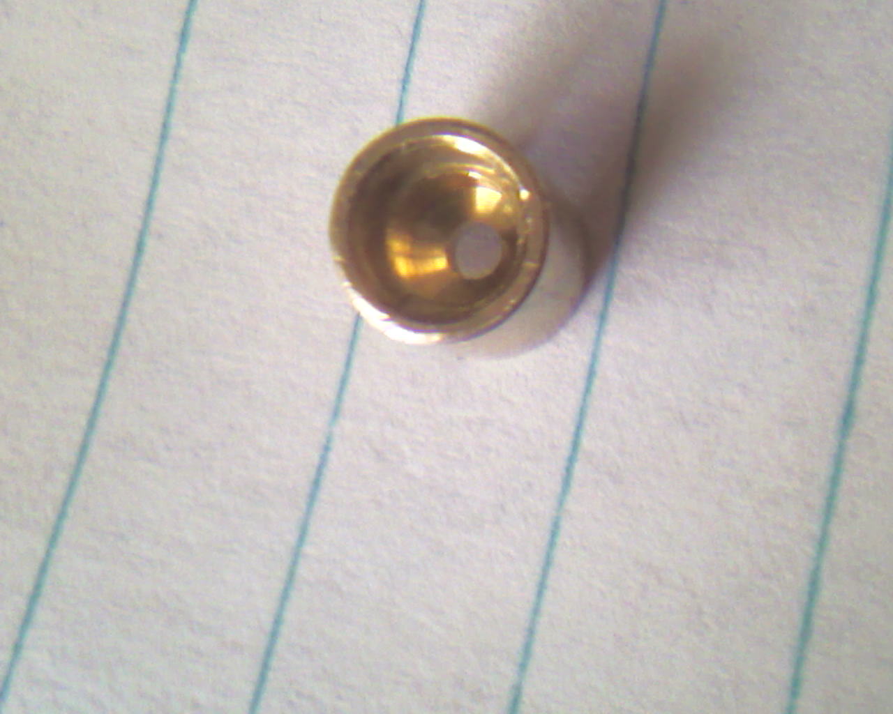

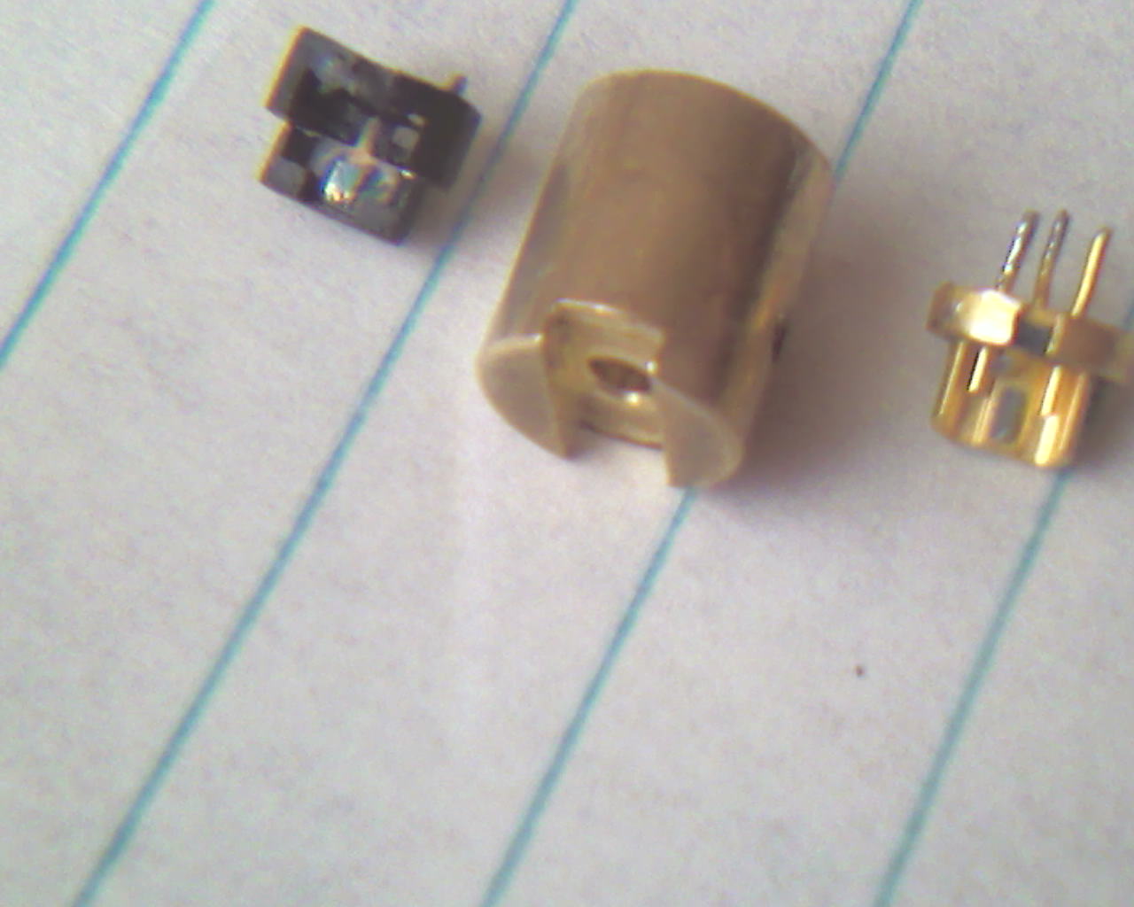

Нашел я в старом хламе 2 старых сидюка годов 1995-2001 гдето. И обнаружил в каретке пластмассовый диод, но в каком корпусе Он идеально подходит для открытых диодов и металл хороший такой корпус удобно запихивать в радиатор и т.д. не боясь повредить диод, сам же диод сидит в таком корпусе очень плотно, но капелька т.п. пасты не помешает. Вот только модели к сожалению сказать не могу када руки дошли до кареток то корпусов уже небыло, помню тока что 1 из них был sony. фотки ниже
У меня такой корпус от каретки какого-то бумбокса валяется. Правда диод в нем металлический, расковырять руки не дошли. Только практической пользы этот корпус не имеет... Как присобачить к нему коллиматор ? Да и размеры странноватые: длина 8мм, диаметр 7.5 мм
Я сточил немного верхнюю часть, немного расширил отверстие и припоял на верх латунный колиматор в итоге получается хороший лазерный модуль, естественно если есть готовый лазерный модуль то этот корпус не подходит.
Его еще обязательно в какой-нить радиатор / корпус вставлять придется, иначе охлаждения для красных Open Can не хватит.
Я думаю что здесь это все знают однако 22х при 200ма почти не грелся и без радиатора. ГЛАВНОЕ, как говориться, режим нужный выбрать.
