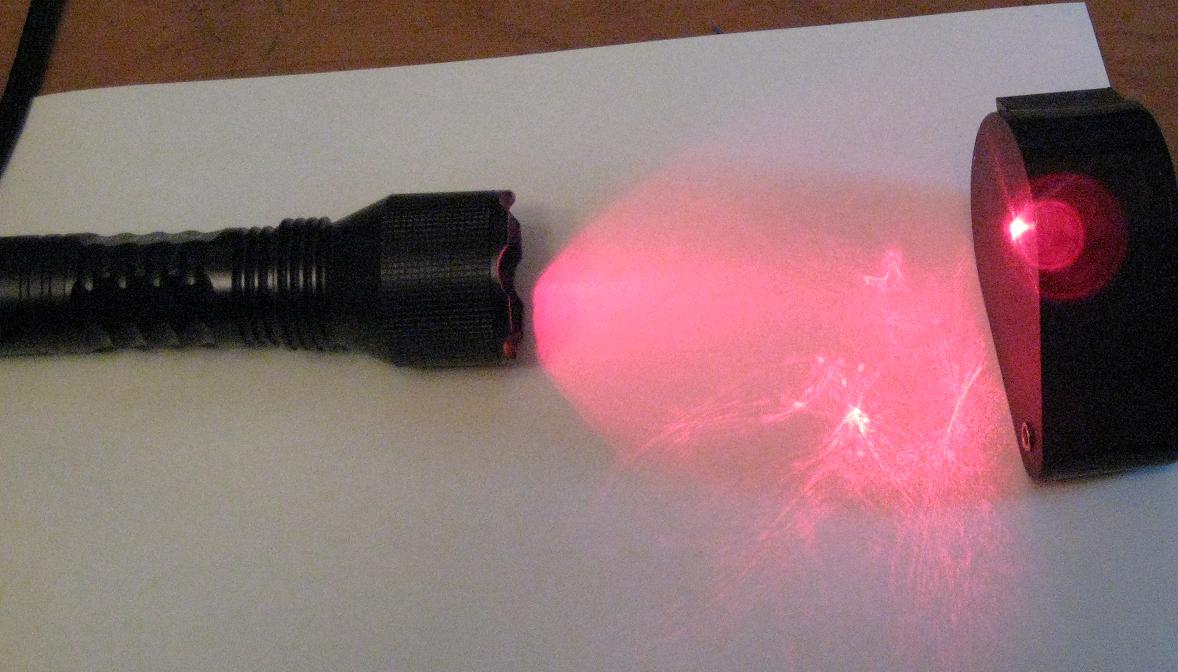

    Зацените девайс:)
    Мой последний комбик, лазер с фонариком.
    Краткие ТТХ.

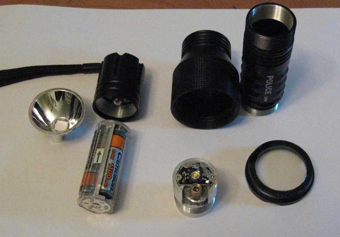

    Микропроцессорное управление на ATTiny24V
    Корпус - от фонарика POLICE с указкой.
    Лазер - 300мА, драйвер на TPS73601
    Фонарик - светодиод LUXEON K2, драйвер SEPIC управляемый микропроцессором.

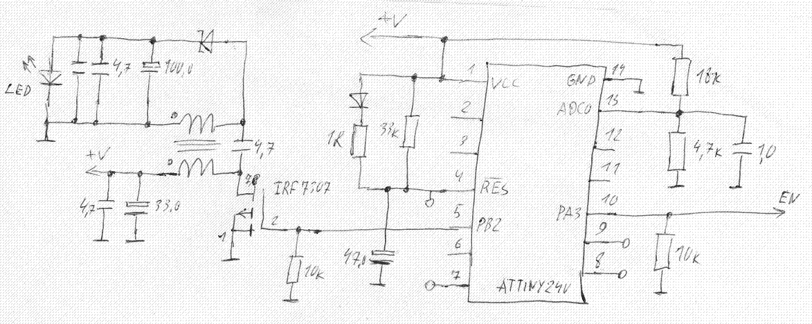

    А принципиальную схему можно?

    Серъёзная начинка, хороший подход. Молодец :)
    Только вот ИМХО лазеру охлаждения маловато.
  4. avsel
    avsel Новичок
    А с охлаждением там все нормально, к коллиматору припаяна медная пластина 0.8 мм и к головке на термопасту, плюс вся головка залита термокомпаундом.
    Схема где-то такая.

    Прошивку любопытно глянуть :oops:
    т.е сепик полностью реализован на мк?а стабилизация как осуществлена?а где ацп?

    Да, тема интересная.
    Сигнал ШИМ, я так понимаю, меняет скважность в зависимости от входного напряжения? Как-то не очень надёжно, можно было бы сделать обратную связь по напряжению на диоде или по току (по-моему, у этих микроконтроллеров есть вход АЦП с усилением).
  8. avsel
    avsel Новичок
    Прошивка некузявая, выкладывать стыдно.
    Там все просто, ADC0 меряет напряжение питания, проц. формирует импульс определенной длительности и периода, зная индуктивность, напряжение питания и длительность импульса можно посчитать энергию запасенную в индуктивности. Собственно в даташите на zxsc400 есть расчеты, по ним и считал. Индуктивность правда раз 5 перематывал, 2 одинаковые обмотки на одном сердечнике, потом прошивку под нее подгонял.
    Лучше конечно использовать МС ATtiny25V- всего 8 ног и 64МГц таймер с ШИМ, токо найти сложнее.
    А для светодиода изменение яркости при -25% тока на глаз не заметно, стабилизация по этой схеме при падении питания с 4.2В до 3.3В особо не нужна.
