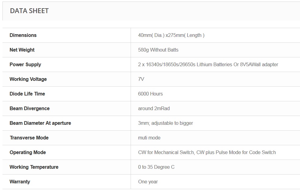

Здравствуйте, нам прислали характеристики лазера, который мы собираемся использовать. Можете оценить, посоветовать? В приложении картинка.
Расхождение довольно большое, доп.оптика точно нужна, если хотите нормальный луч получить. Потребление у нее не маленькое, лучше взять дополнительно комплект-другой аккумов.
