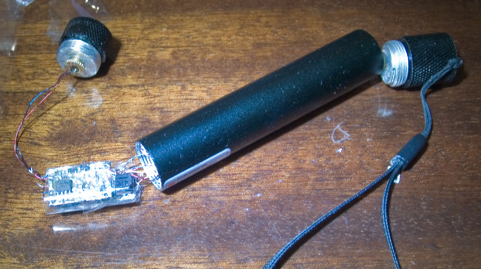

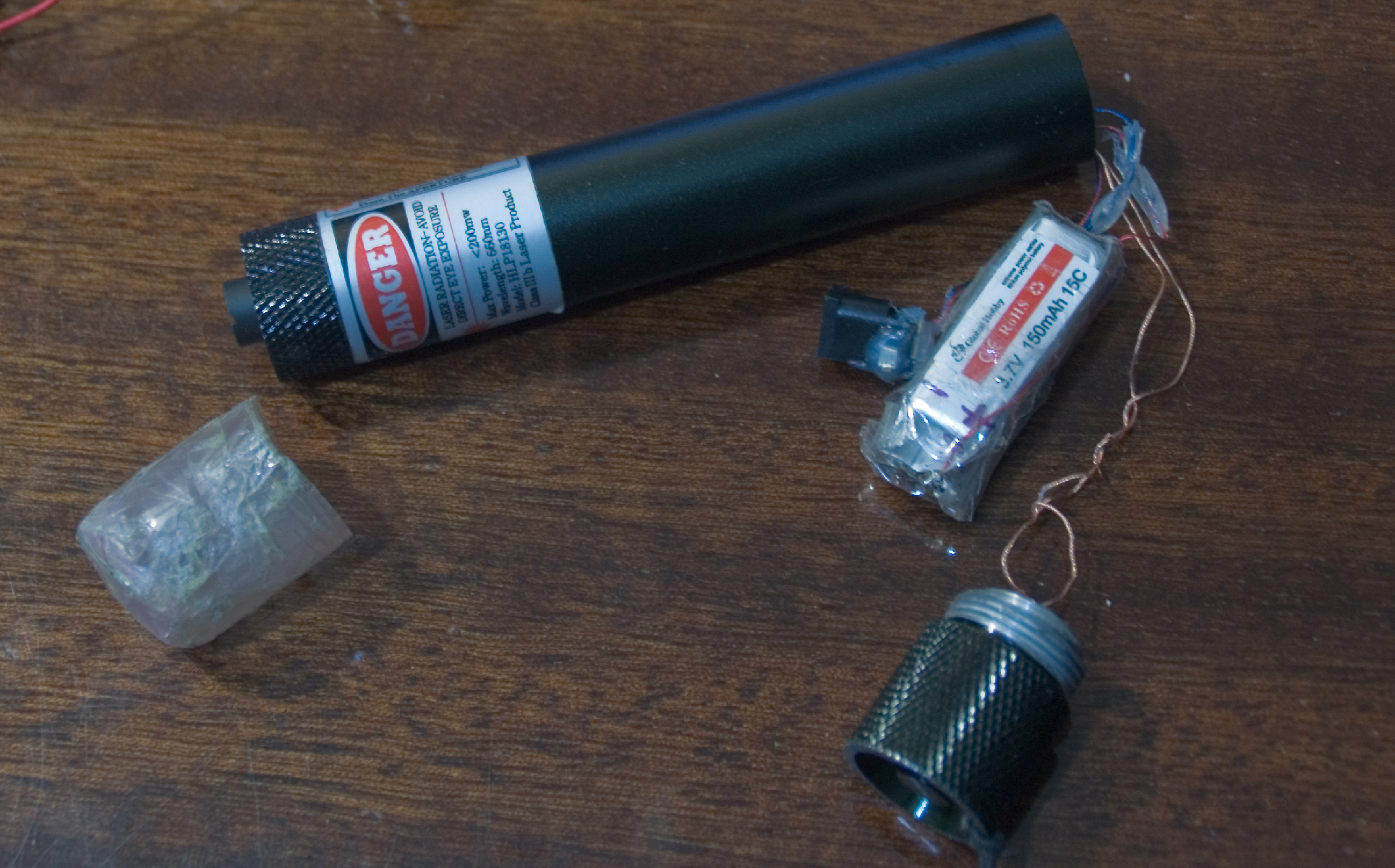

    1. фиол с 12x в корпусе красного фирменного на скорую. Схемы потрахов прилагаю. Кнопку оставил с торца на проводках тут без вариантов, питание "рвать" не признаю такое вообще. Схемы были так же нарисованы наскорую, платы ясно дело рисовал от руки потому комплектация не айс, одна плата ЗУ другая драйвер. Для заряда нужно откручивать кнопку разъём внутри лежит, выводить на корпус при закручивающимся варианте не получится, ясно дело ЗУ внутри.
    Не имея измерительного оборудования только мультиметр поведения схемы проверить нечем решил ввести пару доп транзюков на всякий. ЗУ обычный бустер на извесной микрухе.

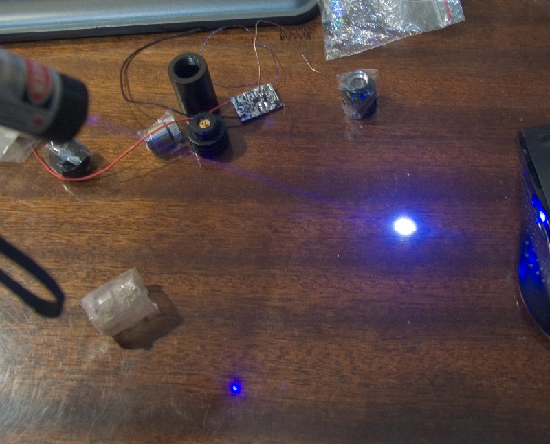

    Напряжение питания для норм заряда 3-7В, защиты от переразряда нет но при моём использовании он точно не грозит. Сделаю импульсный драйвер как получу заказ, думаю влезет он. На фото был дан ток 230 мА после настройки фокуса увеличил до 320.
    Если бы купил во время диод то он был синим на 1 Вт вместо фиола на хз сколько мВт.
