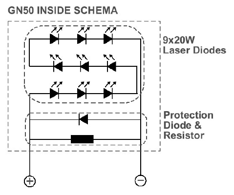

У китайцев увидел такой вариант для защиты диода

    Диоды для накачки включены последовательно. На входе стоит защитный диод от переполюсовки, а вот резистор на кой? Какой номинал нужен?
    И еще вопрос. Если использовать схему простейшего драйвера т.е. 2 кондера и резистор, то емкость электролита можно ставить чем больше тем лучше? Хоть 47000?

  2. Artemka
    Резистор стоит для ограничения скорости роста тока.
    Цепочка диодов при маленьком напряжении имеет огромное сопротивление, тогда при использовании в качестве драйвера источника тока, драйвер может многовато дать(Колебательный процесс во время установления рабочего тока)
    Ну а поставив этот резистор, колебательный процесс получается гораздо меньше.
    Думаю так.

  3. diflex
    diflex Пользователь
    Понятно. Т.е. это имеет смысл делать только при последовательном включении ЛД.
    Как думаешь какое сопротивление должно стоять?
  4. SviMik
    А по-моему сопротивление там от статики...
  5. Искатель
    Искатель Новичок
    Там уже конденсатор есть , побочным действием он уже выполняет эту функцию. Артёмка всё правильно написал.

    Искатель Новичок
    Желательно это делать при включении и одного диода. Я ставлю сопротивление из расчёта 30ом на вольт.
  7. diflex
    diflex Пользователь
    Получается если рабочее напряжение у линейки 1,8 В то сопротивление должно быть где-то 47 ом?
    А мощность сопротивления должна быть большая? У линейки 40W
  8. Искатель
    Искатель Новичок
    А зачем там мощное сопротивление? 0.25вт хватит. Но для линейки другой расчёт.
  9. SviMik
    Где? В схеме первого поста ничего нет....
  10. diflex

  11. Искатель
    Искатель Новичок
    Категорически извиняюсь , там действительно его нет. Но должен быть. :cry:

    Искатель Новичок
    Я не знаю, с линейками не работал. Могу только предположить, что надо сопротивление делить на количество диодов в линейке.(Но это вилами по воде писано) диодов в линейке не правильно написал , правильно линеек в цепи.
  13. INFERION
    скорее умножать. Напряжение ведь выше, а ток такой же (последовательное соединение).
  14. Искатель
    Искатель Новичок
    Сергей уже обьяснил, что считается точно также , цепочкой по 50 ом на линейку. Я это и имел ввиду, подразумевая деление общего сопротивления на количество линеек в цепи. Просто в первом посте 9 линеек диодов. Соответственно получаем 450 ом.
  15. Искатель
    Искатель Новичок
    Всё правильно.
