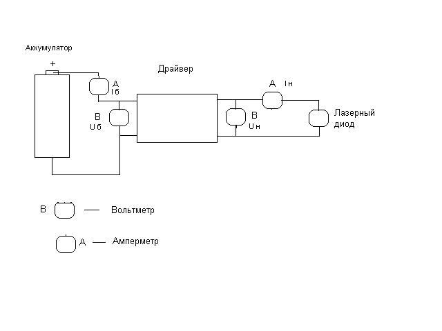

    Что такое КПД драйвера?
    Отношение между мощностью, ушедшей (потреблённой) в нагрузку и отобранной от батареи мощностью.
    Это нужно реально измерять приборами, а не прикидывать по спецификации!
    Все включаем и проводим замеры, а затем расчет.
    Пример расчета:
    1. Напряжение на батарее Uб=3,2 В, ток разряда составлял Iб=0,5 А, отобранная от батареи мощность Pб=Uб х Iб= 3,2 х 0,5 = 1,6 Вт;
    2. Ток в нагрузку составил Iн=0.45 А, при значении напряжения Uн=3,2 В - потреблённая мощность Pн составит: Pн=Iн х Uн = 0,45 х 3,2 = 1,44 Вт;
    3. Теперь найдем КПД: K=Pн/Pб= (1,44/1,6) х 100% = 90 %
    Все.

    А потом ещё Рн умножить на 0,2 для красного и 0,3 для ИК и получить приблизительную выходную мощу лазера 8)
    кпд драйвера,если он собран на микросхеме обычно указывается в даташите
