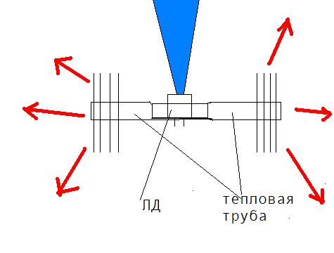

Американец же делает лазерные указки на 2,1 Вт, ток через лаз. диод 1,8 А. Я собрался повторить конструкцию 2.1W 32650 Ehgemus RPL Host. Закупил часть деталей. Товарищ вытачивает из алюминия корпус и цилиндрики. Но американец поставил лазерный диод на медный аналог AiXiZ. Подойдет ли стандартный AiXiZ модуль? http://global.ebay.com/15-2W-445nm-Blue-Diode-in-Module-WLeads-Aixiz-Glass/170644449122/item Насчет тепловой трубки- в месте контакта с лазерным диодом тепловое сопротивление раз в 100 меньше чем у меди, потом это тепло сбрасывается по большой площади холодной части. Тоесть нет узких мест(место контакта диода и радиатора при обычном охлаждении- так мала площадь соприкосновения, ТТ выкручивается за счет 100 раз меньшего теплового сопротивления) где велико тепловое сопротивление. Рисунок возможного варианта ТТ для лазернго диода. Может проше не заново делать ТТ, а взять готовую.
