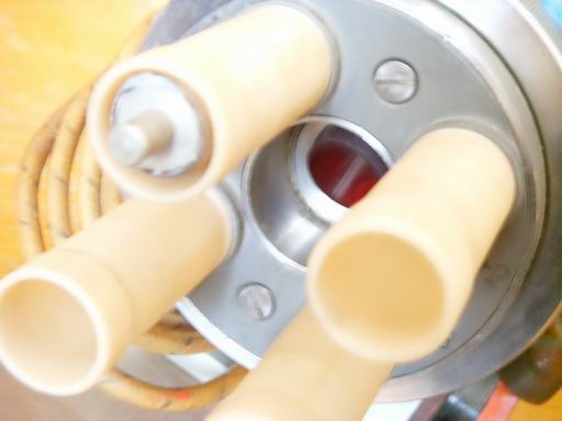

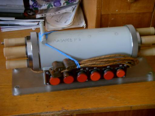

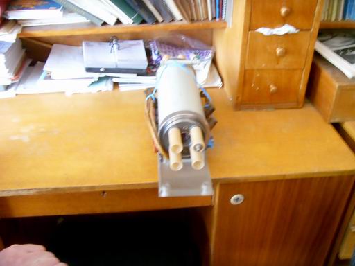

    Ну во первых фото квантрона
  6. laser_freak
    laser_freak Новичок
    лампа - ИНП 16/250?
