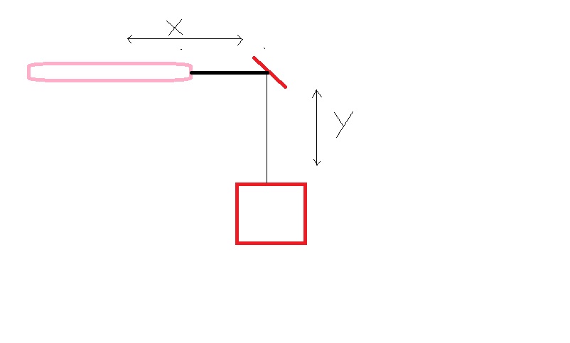

    Излучение передается заркалами. Про это кстати много ччего есть в сети, надо только поискать хорошо.
    А передается следующим образом - трубка закреплена неподвижно, перемещаются только зеркала, закрепленые под 45градусов.
