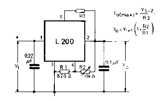

    Собрал простенькую схему питания фиолетового диода из PHR-803:
    [attachment=0:tj5y3pds].gif[/attachment:tj5y3pds]
    Саму схему запитываю от 12 В (компьютерный БП). Конденсаторы не ставил - на входе напряжение уже стабилизировано от блока, а на выходе стоит конденсатор на самом диоде. Сопротивления резисторов: R1 = 810 Ом, R2 = 670 Ом, R3 = 4,2 Ом. На выходе получилось напряжение 5 В, ток не более 100 мА. Формулы на схеме:
    Iomax = (V5-2)/R3, Vo = Vref*(1+(R2/R1)). Vref - напряжение между четвертым выводом микросхемы и минусом схемы. Вторая формула у меня работает отлично - Vref = 2,74 В и после подсчета выходное напряжение получается ровно 5 В. А с первой формулой расчет с действительностью не сходится - V5 у меня составляет 5 В и если его подставить вместе с соответствующими значениями сопротивлений, то максимальный ток получается 715 мА. Резистор R2 на мой взгляд лучше ставить постоянный - так спокойнее. А вот R3 можно поставить переменный и регулировать им максимальный ток, а соответственно и яркость свечения диода. В процессе работы микросхема совершенно не греется.

    Тоже нужна схема для стационарного питания ИК лд и красных. Эта, на Л200 пойдет? Или что посоветуете? КПД пофиг совершенно. Нужна максимальная защита диода.
    может драйвер на оу?
  19. INFERION
    Обычный линейный стабилизатор напряжения - тот же драйвер на ОУ. Не вижу смысла городить огород, если можно найти готовое решение. Нам же не нужны экзотические параметры, корторые только на рассыпухе и можно получить ;)?
    Для стационара лучше LM317 пока ничего не вижу. Очень доступная, достаточно мощная и надёжная. Только собирать на ней нужно не стабилизатор тока, схема которого тут многим попалила не один ЛД, а человеческий стабилизатор напряжения...
  20. AlexDark
    AlexDark Пользователь
    Схема из датащита? и чем плох стабилизатор тока?
