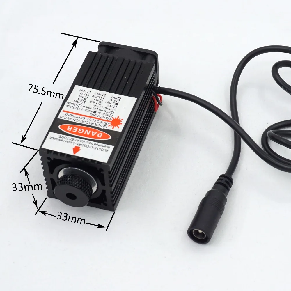

    Всем привет, имеется китайский лазреный гравер 2500mw на основе диодного лазера 445 нм. Модуль примерно такой:
    Собственно есть желание сделать защитный кожух из акрила, и упаковать весь станок целиком, что бы не надевать очки каждый раз. Да и безопасней, очки не защищают полностью, края просматриваются. Подойдет ли красный акрил для защиты, типа такого: [​IMG]
    Как можно проверить, что конкретный кусок акрила безопасный? Естесвенно луч будет всегда отраженный, от гравировки по фанере, например. Думал, может кусок полуматового стекла поверх положить дополнительно, что бы рассеивать свет.
    Спасибо з помощь

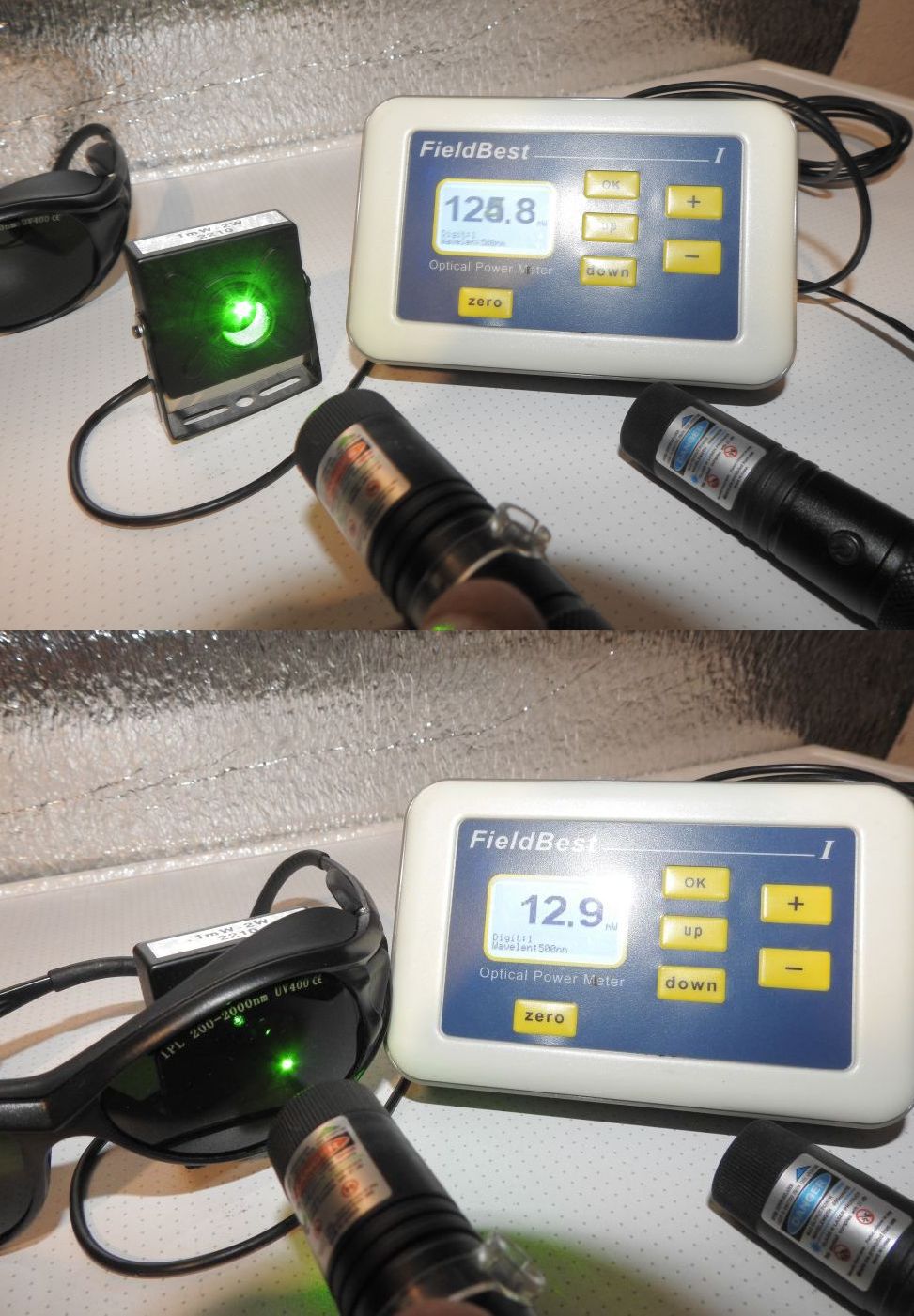

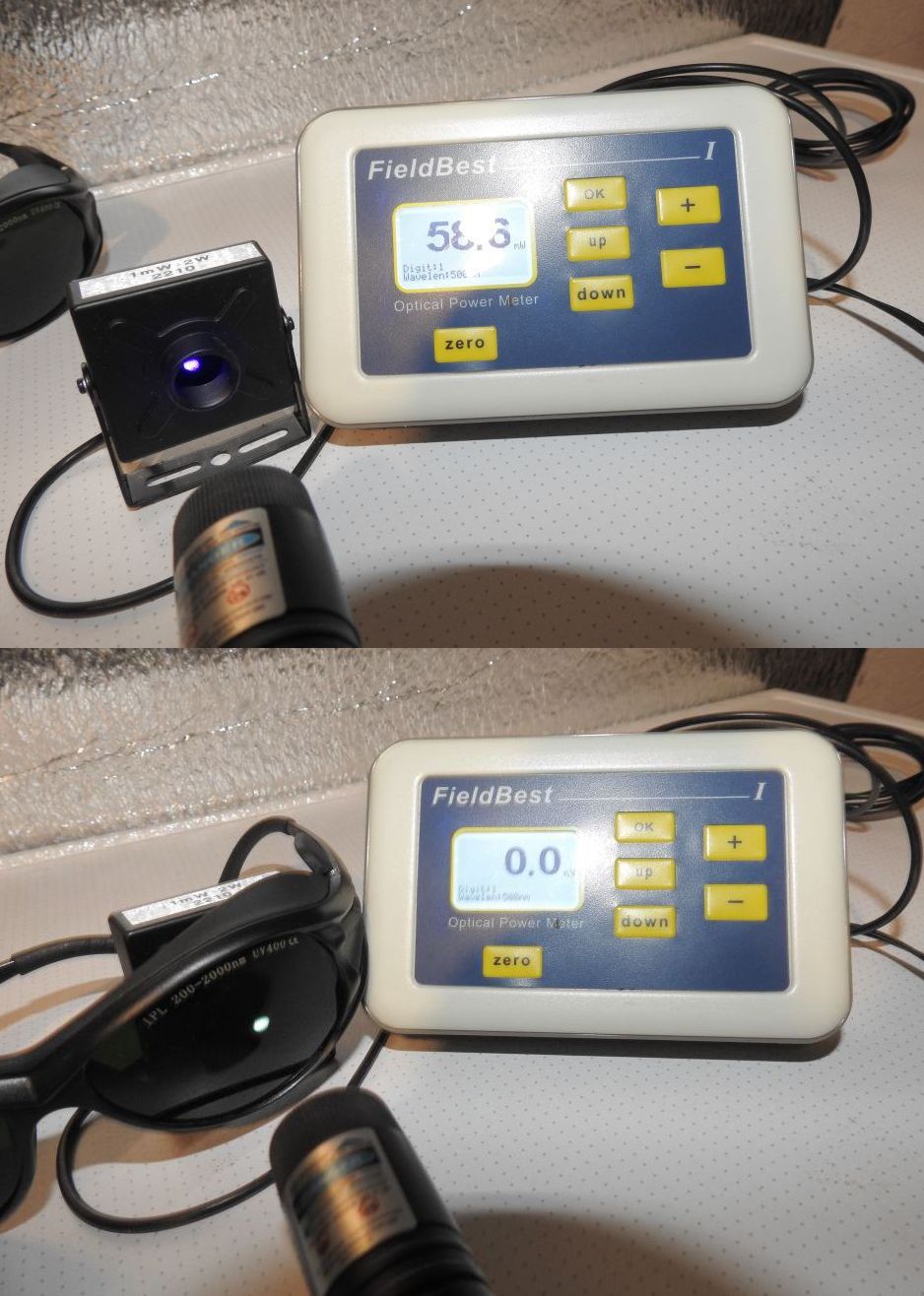

  8. Лисенок
    Лисенок Пользователь
    Сделал по быстрому тест. Использовал разумеется маломощные указки, потому как на большей мощности очки прогорят :) На 405nm все отлично, выше всяких похвал и визуально как я писал выше тоже все великолепно. Считаю что это лучшие очки для ультрафиолета и синих лазеров в бюджетном сегменте.
    А вот в зелени пропускание уже примерно 10%, это нельзя считать приемлемым. При этом их советуют в качестве применения совместно с лазерами для удаления татуировок. Считаю что это откровенным вредительством.
      164,8 КБ
      139
      196,1 КБ
      141

  9. da-nie
    da-nie Активный пользователь
    Спасибо. :) Но вот в том-то и дело, что все характеристики липовые. Увы.
  10. Лисенок
    Но тем не менее для синего лазера эти очки идеальны, опять таки повторюсь в бюджетном сегменте. Плюс имеется хоть какая то защита от излучения с боков.
    Возможно изначально они разрабатывались именно как защита для синих лазеров. На них имеется маркировка UV 400, а остальное придумали маркетологи.
    Вообще очки которые работали в широком диапазоне частот для самых распространенных лазеров сделать конечно можно, но стоить они будут космических денег. Во первых материал только стекло, в во вторых интерференционное напыление будет очень сложным.
