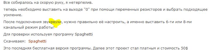

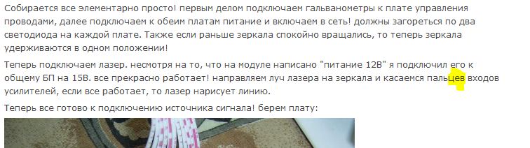

    Несколько опечаток....:)
    тож немного режет глаза :)

  12. Artemka
    Спасибо, опечатки поправлю! Замыкание у меня производится транзистором кт814 а вот он управляется как раз звуковухой после платы сопряжения!
