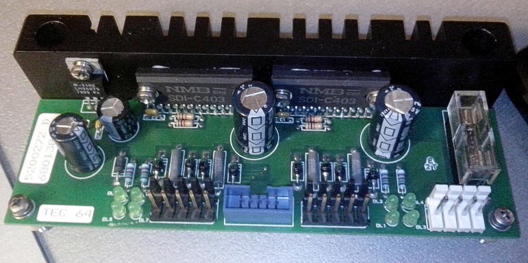

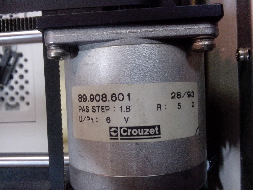

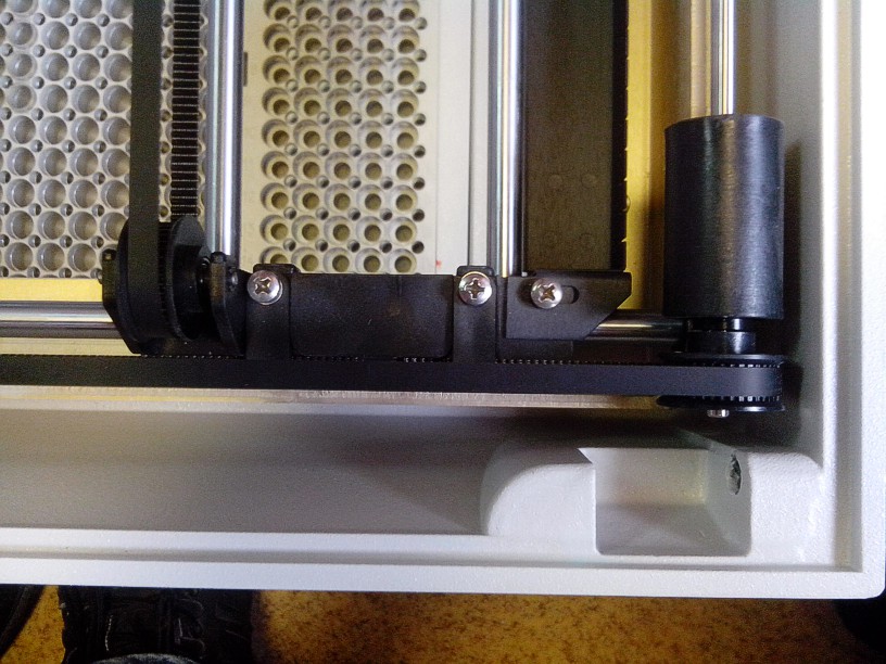

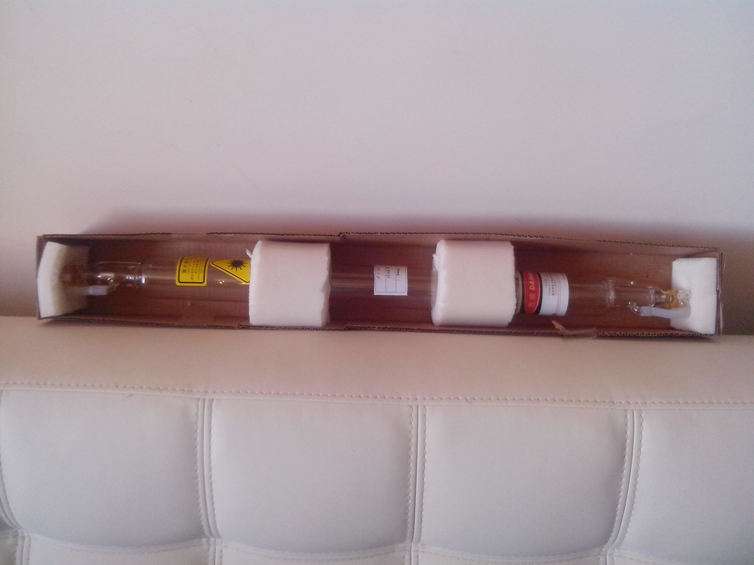

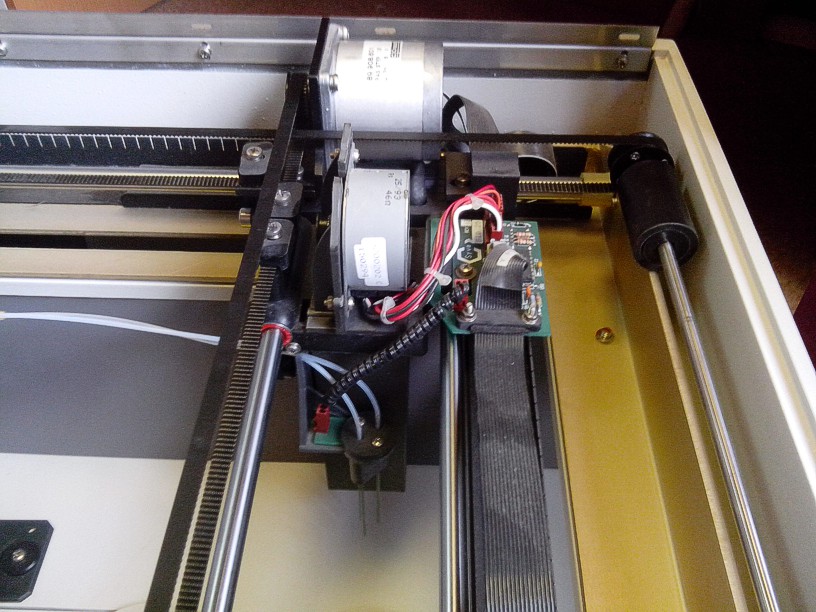

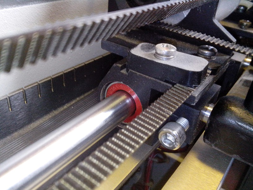

Ну не для шитья конечно, но кое что из листового материала накроить хотелось бы... Пару-тройку лет назад я как-то поднимал здесь тему резки пластика (для производственных нужд) с помощью имеющегося у меня твердотельника, но меня как-то быстро отговорили от этой идеи по причине геморойности переделки импульсника в непрерыв. Да и очень мало я тогда во всем этом соображал. К настоящему моменту я материально созрел чтобы перейти к новому воплощению этой затеи на основе китайских комплектующих, а в частности на запаянной СО2 трубке. В данной теме я буду освещать значимые моменты проектирования и реализации проекта станка лазерной резки и гравировки, и т.к. подобный проект у меня первый, естественно советоваться с вами. Надеюсь всем будет интерестно. Сразу оговорюсь, что занимаюсь этим в первую очередь ради удовольствия, иначе, естественно, купил бы готовый агрегат. Итак кратко что имеем на данный момент: 1. Портал XY в сборе 2. Очень удобный корпус с выдвижным рабочим столом 3. Дайвер шаговых двигателей 4. Кетайская CO2 трубка с заявленными 40Вт (не проверял) 5. Высоковольтный блок питания к трубке (пришел с расколотым сердечником ВВ транса, спасибо nERV'у за советы по реанимации) 6. Система из 3-х держателей зеркал 7. Лазерная головка с регулируемым обдуваемым соплом 8. Зеркала 4шт. 9. Фокусирующая линза 10. Вытяжной вентилятор 11. Кондиционер (будущий чиллер) В пути: 12. Интерфейсная плата LPT 13. Водяная помпа 14. Ультразвуковой датчик расстояния (собираюсь делать систему автофокусировки) 15. Цифровой счетчик наработки (для трубки) 16. Стрелочный миллиамперметр (тоже на панель) В первочередных планах: - Все это добро собрать воедино - Переделать кондей для охлаждения воды Теперь поподробнее по каждому пункту (=: 1,2 Портал - не что иное как часть бывшего в очень не долгом употреблении медицинского анализатора списанного по причине моральной старости. Движки, драйвера и корпус от него же. По фоткам сразу поймете почему он мне приглянулся: Рабочее поле 290 на 310 (нужно уточнить) 3 Драйвер 2-х ШД. Ждет интерфейсную плату. 4 Трубка CO2, куплена у китайцев за 168$ Заявлено 40Вт, будем надеятся что хотябы 30-ку из нее можно будет выжать. Еще не тестировал.
