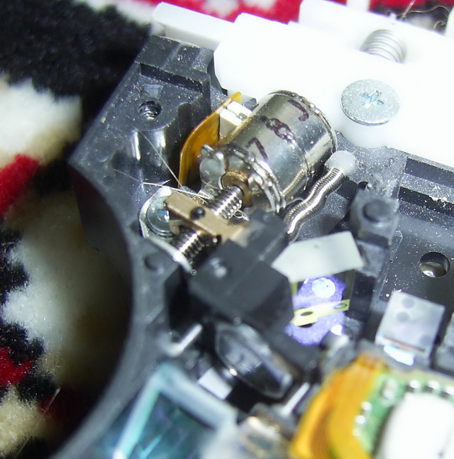

  6. Artemka
    В некоторых блюреях кроме основной фокусировки, есть еще и такая:
      139,8 КБ
      1.463
      131,8 КБ
      1.399
  7. SviMik
    SviMik Новичок
    Думается мне, это какая-то грубая настройка, а не быстродействующая. Для гравировки скорости возможно и хватит, а вот экспонировние платы будешь ждать до второго пришествия...
