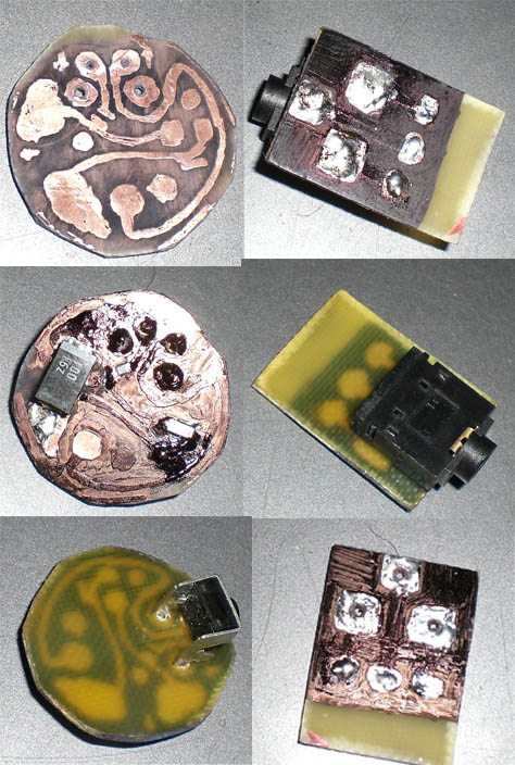

    Валялся у меня радиатор, и собсно диод который считался умершим. Куча всякого хлама, железок, трубок и радиодеталей, и вот от дикого безделия и бессоницы было решено собрать лазер.
    Материалы:
    Стеклотекстолит односторонний, пласиковая колба от холодной сварки, резистор на примерно 0.5 ома (мультиметр так сказал :) ) вырванный из резака в смд исполнении, кондер на 0.1мКф керамика смд исполнение, кондер 100мКф в смд исполнении, маркер T-REX для рисования печатных плат, разъем от наушников вырваный с допотопного двд-рв, кнопка оттудава же :lol: , головка от фонарика "КОСМОС" и часть головки китайского фонарика, кусок лотка от двд-рв, коллиматор из китайской указки, светодиод зеленый сверхяркий 3мм (ипользован как кнопка), холодная сварка, аккумулятор 1100 милиампер 3.7 вольта чуть больше батарейки АА, провода и хлорное железо.
    Результат:

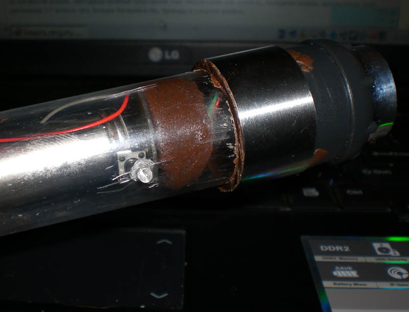

    Режет пакет лучем в 3мм практически мгновенно, точкой жгет все.... дерево пластик спички. Выглядит не презентабельно, завтра покрашу в синий цвет.
    Минусы: только один, корпус довольно хрупкий.....
    Фоточки:

    Можно было сделаь и более компактно но зато так в руке удобно лежит. Зарядное кстати от старой какой-о нокии там акб стояла как раз на 1100ма и 3.6 вольта. Вот.
