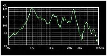

    Боюсь, что с обычного пьезика ничего путнего не получиться .... и мощность не та, и частотная характеристика...
    Я че-то поначитался тут про ультра звук и тоже решил к лету сделать такой девайс для ребенка ...
    даже купил ультра-звуковой излучатель PCT-G5120.....
    [attachment=1:3arvnejx]00905.gif[/attachment:3arvnejx]
    Мне показался весьма подходящим 2.5....60 кГц и с достаточной мощностью на резонансах..
    [attachment=0:3arvnejx]- излучатель.jpg[/attachment:3arvnejx]
    только ему надо для раскачки ~ 10 В.... придется делать усилитель с трансформаторным выходом...
    сделаю наверное на 22кГц и введу амплитудную модуляцию на 7-8 Гц .....чтоб и людей пугать....
