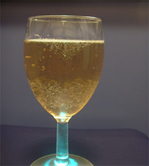

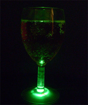

    Уважаемые форумчане! Совсем скоро наступит новый год и хотелось бы сильно шокировать окружающих чемнибудь необычным, дабы народ кроме новогоднего концерта и салата оливье запомнил этот праздник.
    В прошлом году делал фужеры с подсветкой народ был в шоке :confused: притом подсветку заметили не сразу а когда все уже были на веселе :D.
    В этом году хочу сделать ёлочку с динамической подсветкой а-ля настольная цветомузыка.
    Может у кого есть идеи по интерестнее?

    А можно по подробнее про фужер с подсветкой?
    У него в основании светодиод? От чего питается, как включение/выключение реализовано?

    У того. что на вото в основании RGB светодиод "переливающийся" и одна батарейка CR2016 выключателя нет на батарейку одета толстая термоусадка и под нее вставлены 2 провода от светодиода. Светодиод запилен почти до кристалла и отполирован газовой горелкой. крепиться все к основанию термоклеем дно заклеил самоклейкой.
    Вообще изначально была более грандиозная идея: Светодиод должен был управляться процессором по хитрому алгоритму должен бвл стоять микрофон реагирующий на внешние шумы как звон бокалов, музыка, общий шумовой фон, но в прошлом году реализовать не успел, Железо сделал а прошивку коллега неуспел дописать. так и лежит 12 плат мертвым грузом, а доделывать уже интереса нет Вчерашняя хохма сегодня уже не хохма (как говорил старик Райкин)

    Lazer63, понятно, я просто думал, может фонарик какой удобный есть в продаже из которого это делается.
    И сколько оно протянуло на одной батарейке? На ночь хватило?
    Кстати, несколько раз тут встречал упоминания про полировку газовой горелкой. Можно подробнее? Там просто прогреть надо чтобы поверхность расплавилась, или ещё какая-то фишка есть?
    Просто однажды тоже пилил светодиод, так задолбался его потом полировать пастой гои.

    В полировке фишек некаких нет стачиваеш надфилем проходиш мелкой шкуркой чтобы крупные риски убрать. и короткими быстрыми движениями проводиш пламенем по поверхности после небольшой практики получается почти идеально (турбо-зажигалка для полировки тоже подойдёт).
