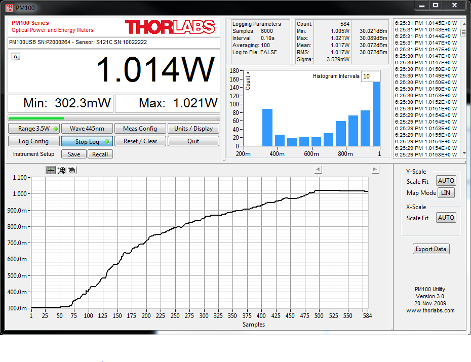

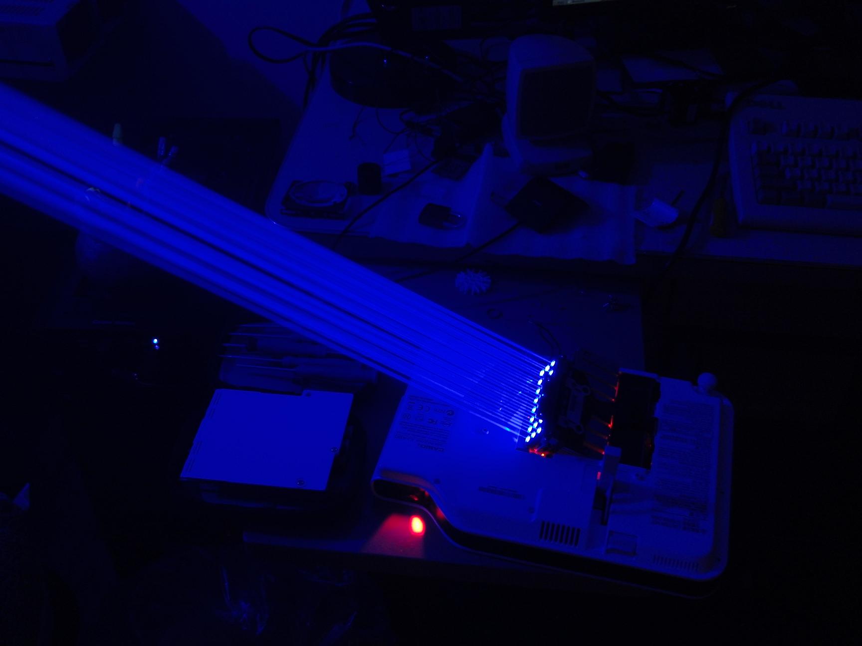

    Народ с LPF нашел их в лазерном проекторе за 800$.
    Там 24ЛД мощностью в 600мВт, которые народ использует как 1Вт диоды.
    Срок службы 20000 часов!!
    Донор - CASIO XJ-A130 1024 x 768 DLP XGA HDMI Projector w/LED & Laser Hybrid Lighting Technology Built-in Speaker 2000 lumens 1800:1
    Уже ищу где бы подешевле достать этот проектор!
    падение на диоде около 4В.
    Фиолеты короче загнулись..
    на ебее уже начали их продавать по 200 баксов.

    Если верить замерам штатного питальника в этом проэкторе - это вовсе не 600mW, а весь ватт...

    Мало!
    3.70 VDC @ 212 ma - Initial Lasing Threshold
    3.90 VDC @ 375 ma
    3.97 VDC @ 477 ma
    4.09 VDC @ 552 ma
    4.15 VDC @ 624 ma ~ 500 mw
    :cool: 1A - норм)
  11. Кузнецов Борис
    Кузнецов Борис Пользователь
    И выдал он при этом 1,2W :)
