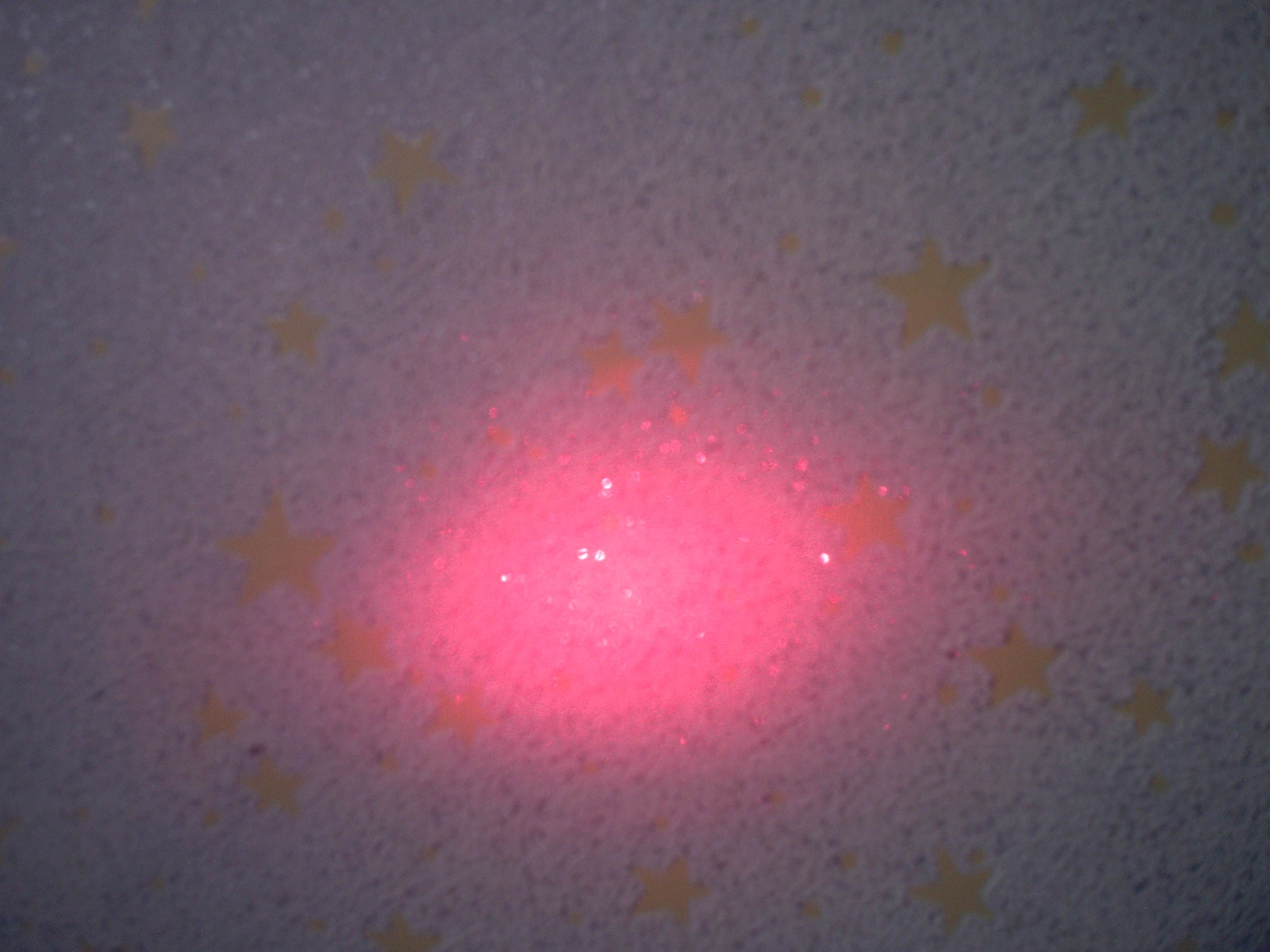

  12. Кузнецов Борис
    Кузнецов Борис Пользователь
    Короче, у меня пятно от диода без линзы выглядит примерно так:
    Вопрос: он цел? Есть подозрение что я даю слишком много тока. драйвер Инфериона
      488,2 КБ
      829
  13. SanchYESS
    SanchYESS Пользователь
    Опять-таки, может стекляшка (если есть) грязная?
    А может и правда диоду плохо
  14. Кузнецов Борис
    Диод 20х.
    Если диоду плохо, я повешусь :cry:
    Но опять же, точка выглядит вот так: ----о----
    А это хороший знак...

  17. INFERION
    У Бориса я ничего ненормального в пятне не увидел. Пятно как пятно. А вот у тебя, Vik, даже фотки нет. Телепаты сейчас все в отпуске...
