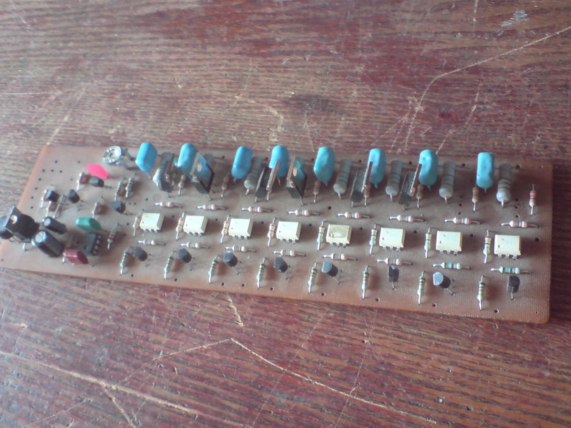

всем здрасте! раз уж тема про светомузыку пошла, то раскажу чем занимался в недалёком прошлом я... есть такая програмка, точнее плагин для винампа и имя ему discolitez! собирал схему на симисторах с оптронной развязкой на 8 каналов. программа очень просто настраивается и замечательно работает под музыку, ну а навесить можно хоть что угодно, даже обычные стробоскопы. у меня ещё была идея - при использовании delux32 версии системы с небольшой переделкой так чтобы задействовать все 32 канала, - разделить их условно в программе на 8 групп по 4 в каждой, чтобы получить 4 уровня яркости в техже 8 каналах. настроить программу не составит труда я думаю.... естаственно выходные каскады уже значительно усложнялись в данном варианте... в голове то я всё продумал, только жаль в реале несложилось, делать хотел на цветных галогенках.... на светодиодах класно получится в 32канальном варианте - можно целые экраны делать! вроде можно ещё расширить на 64канала...

внешний вид платы.... уже успела пылью покрытся лёжа в ящике.... и потерять некоторые детали..... жалко её.... вот и лежит в надежде что руки всётаки дойдут.... - нет не ограничена!!! - читай внимательней на сайте, там можно 32 канала замутить и помоему даже больше если с адресацией ЛПТ порта поиграть....
