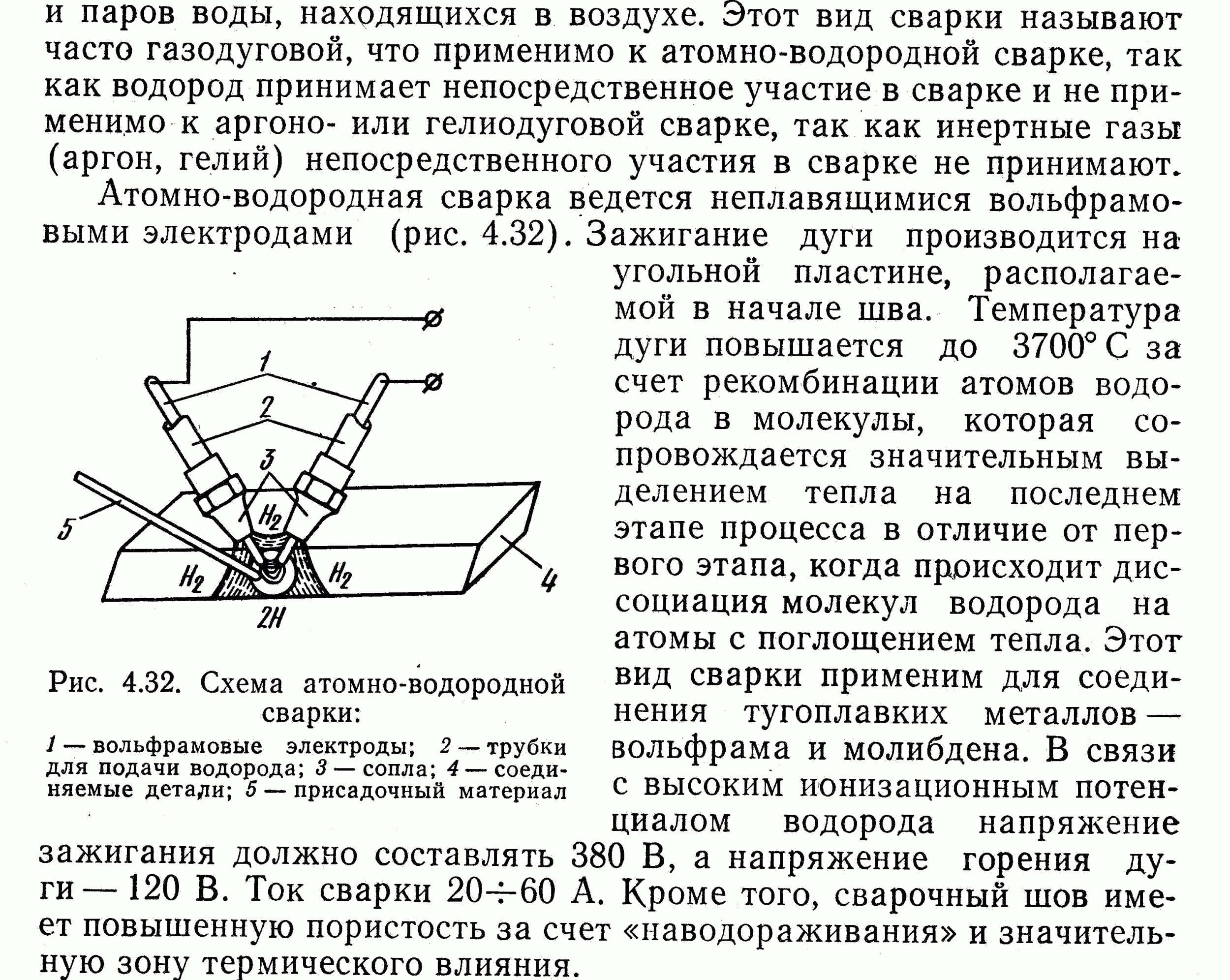

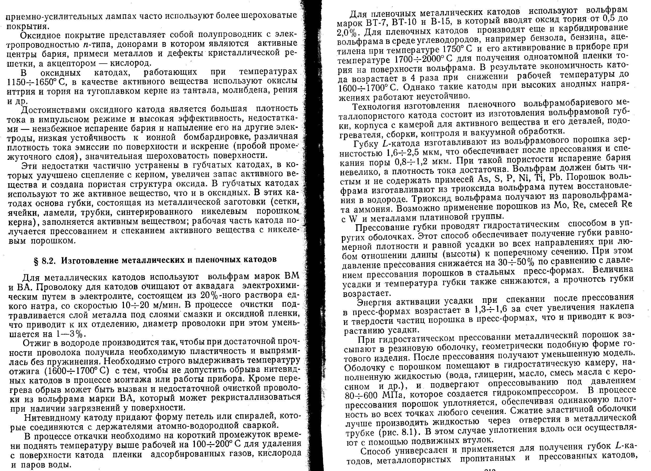

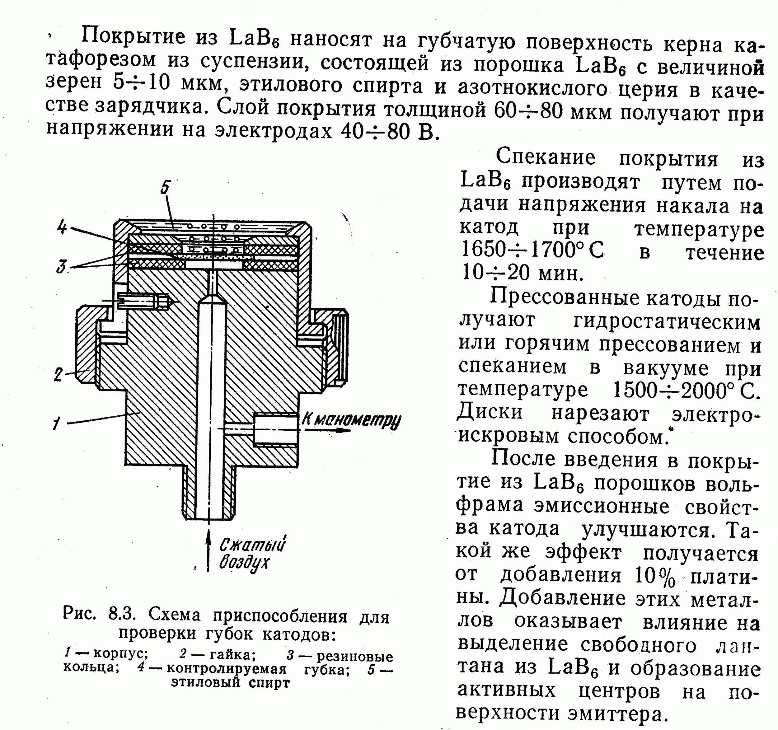

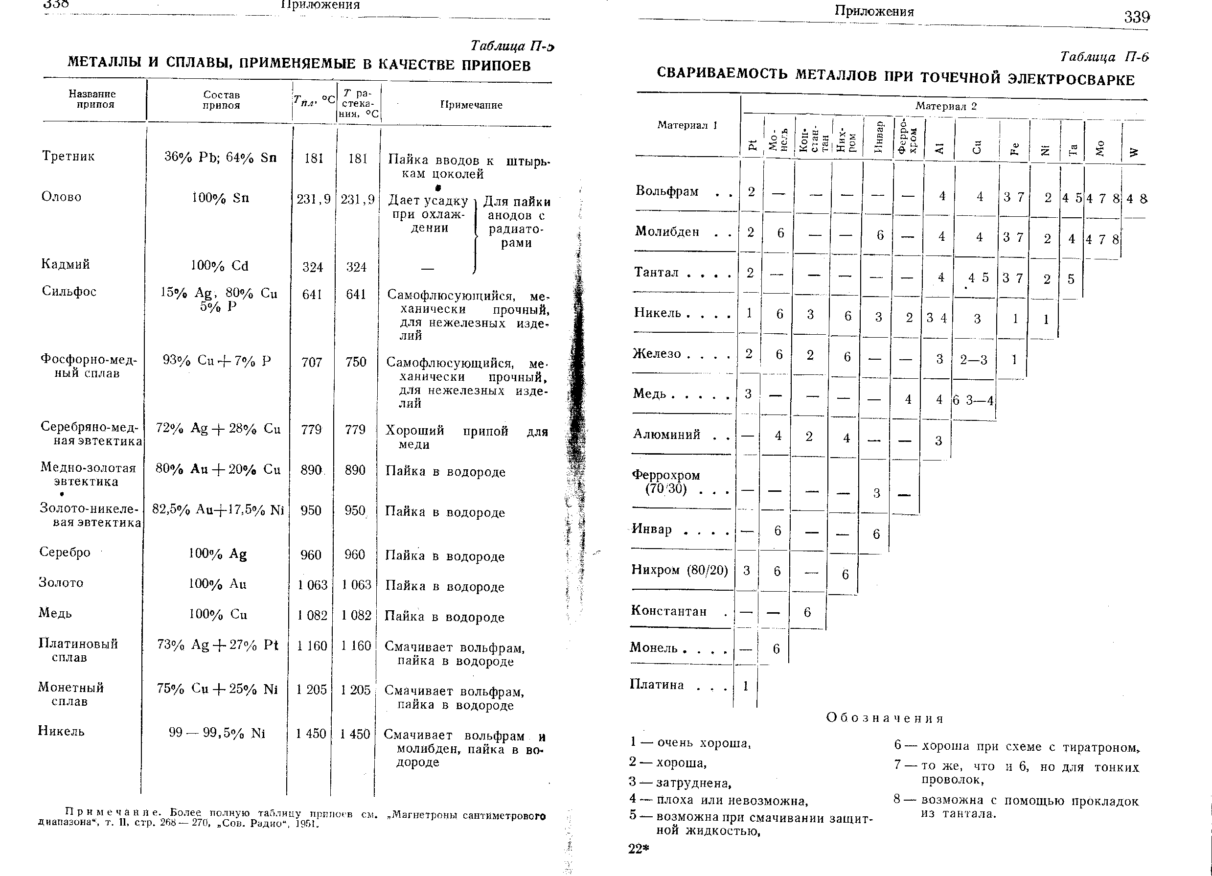

    Вот немножко
    сварка катода а1.gif сварка катода а2.gif сварка катода а3.gif сварка катода а4.gif

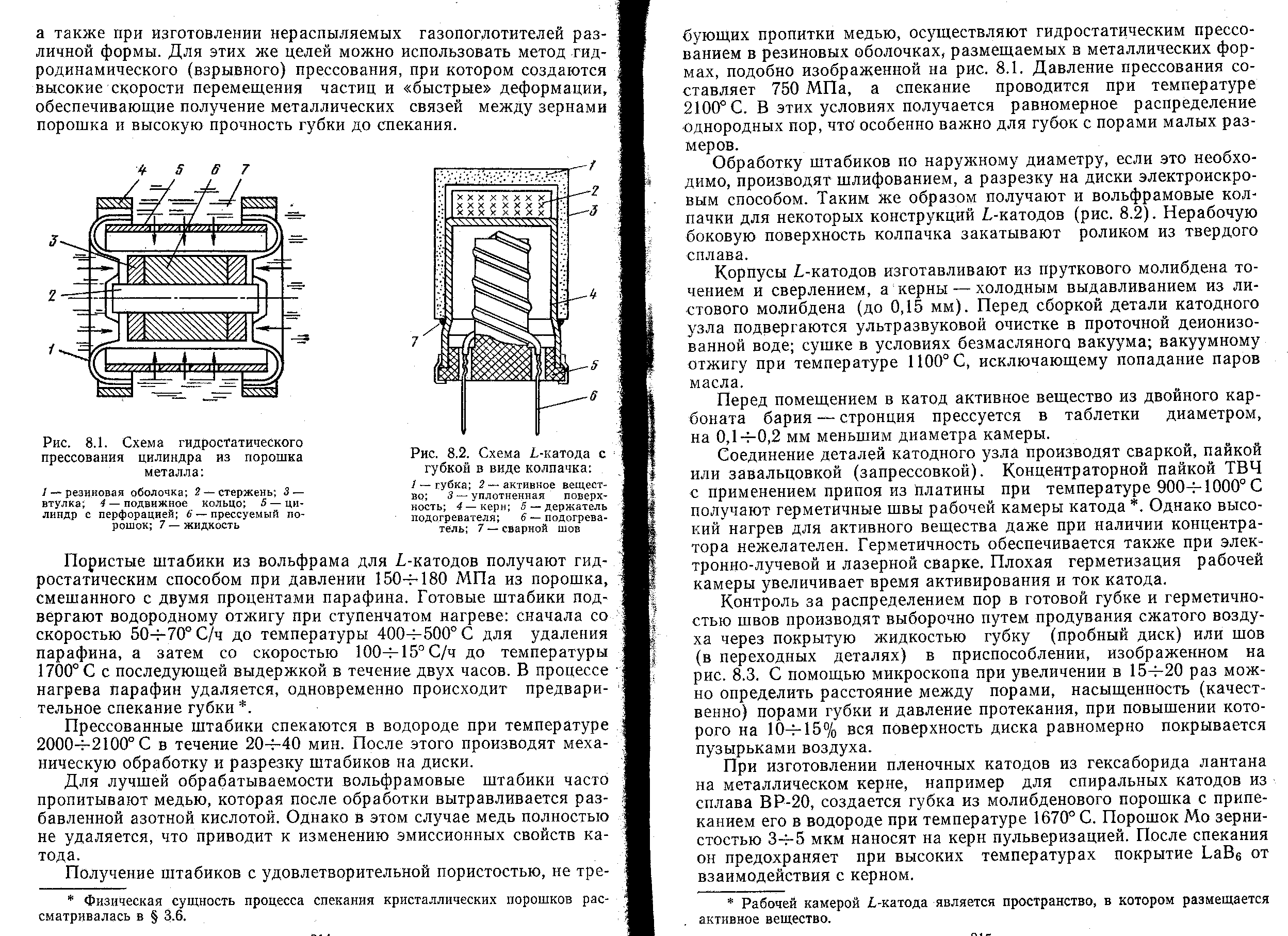

    Еще скан, из другой книги, не совсем в тему, но может поможет чем-то
