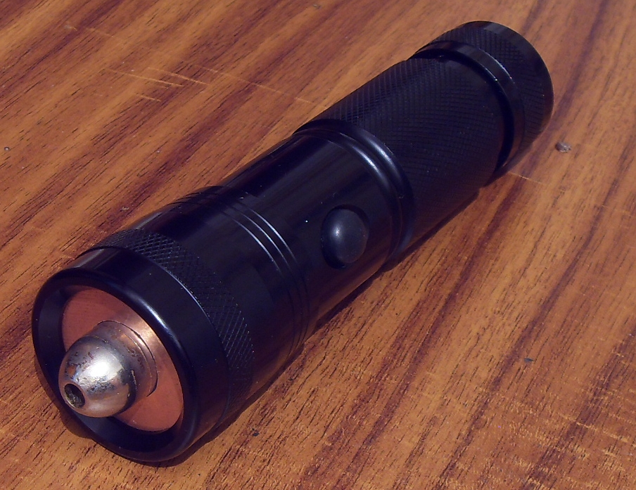

    Вот он. ЛД из GH22NP20. Ток 340 мА , драйвер на модуле EK-1674. Питание 3 аккумулятора ААА по 1.2В.

    зачётный девайс ;) хотелось бы увидеть, как он в работе? и сам драйвер, а то не особо понял какой у тебя драйвер
    А коллиматор сам делал, или фабричный?

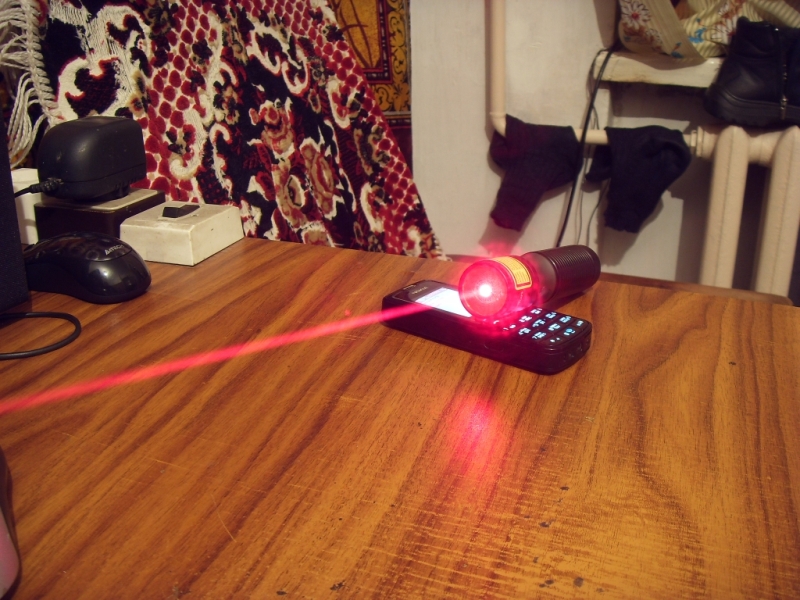

  7. ra9ust
    ra9ust Новичок
    Ну ща тогда сделаю фотки. Драйвер на MAX1674 готовый модуль выписывал ЕК-1674 называется, может работать от одного аккума 1.2В.,выписал еще два таких. Каллиматор покупал за 200 рублей в местном магазине, но он же есть и в "чип и дип", с небольшой доработкой он хорошо подходит к ЛД из GH22NP20.

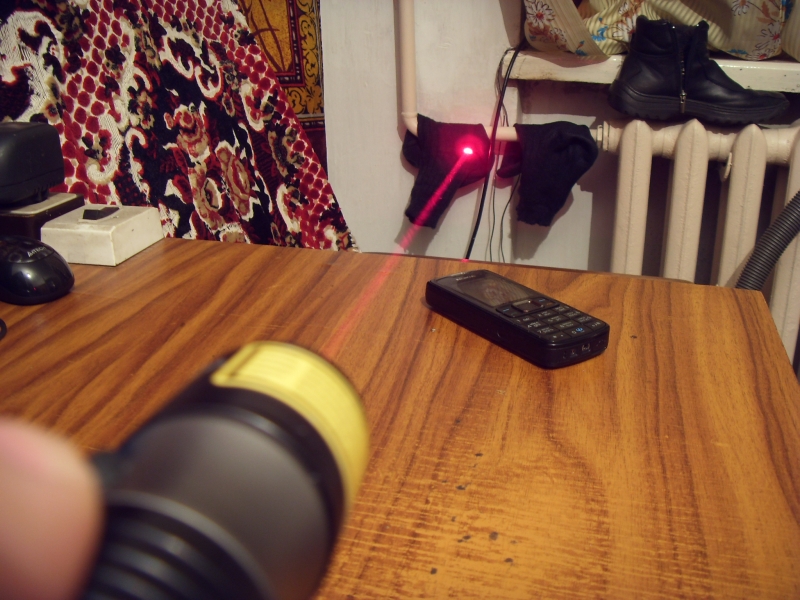

  9. [Neon]
    [Neon] Пользователь
    хехе носки поджечь решил :lol: а так норм светит, а спички жжот?
    ЗЫ: а зачем выключатель на столе?? :confused:
  10. ra9ust
    ra9ust Новичок
    Если сфокусировать то в момент поджигает,в коробке от диска дырку за 5 сек делает,а сейчас на даль сколлимирован. А выключатель для того чтоб налаживаемое устройство каждый раз не вставлять и не вынимать вилку из розетки,для этого выключатель,удобно :)

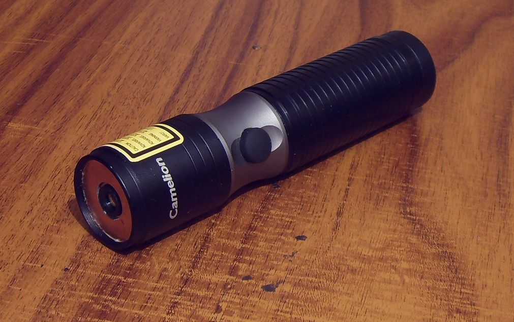

  11. ra9ust
    ra9ust Новичок
    Может и не в тему, но устройство в целом - самодельное. Фото:

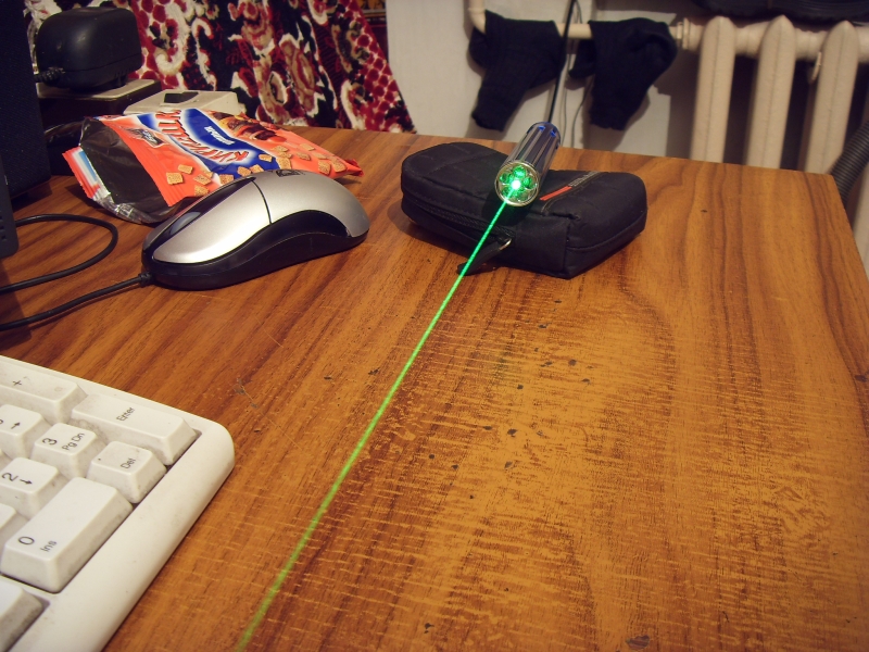

  12. ra9ust
    ra9ust Новичок
    Вот еще один доделываю.
      484,2 КБ
      1.232
      458 КБ
      1.214
  13. Stan
    Stan Пользователь
    а че за зелень такая интересная:)???????????????

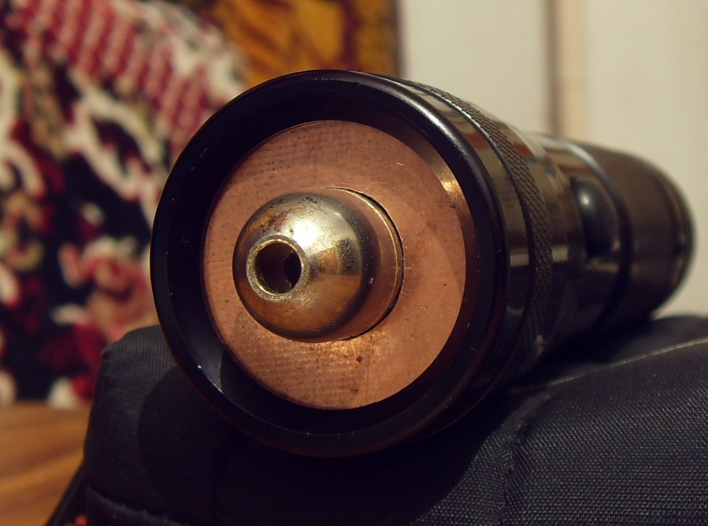

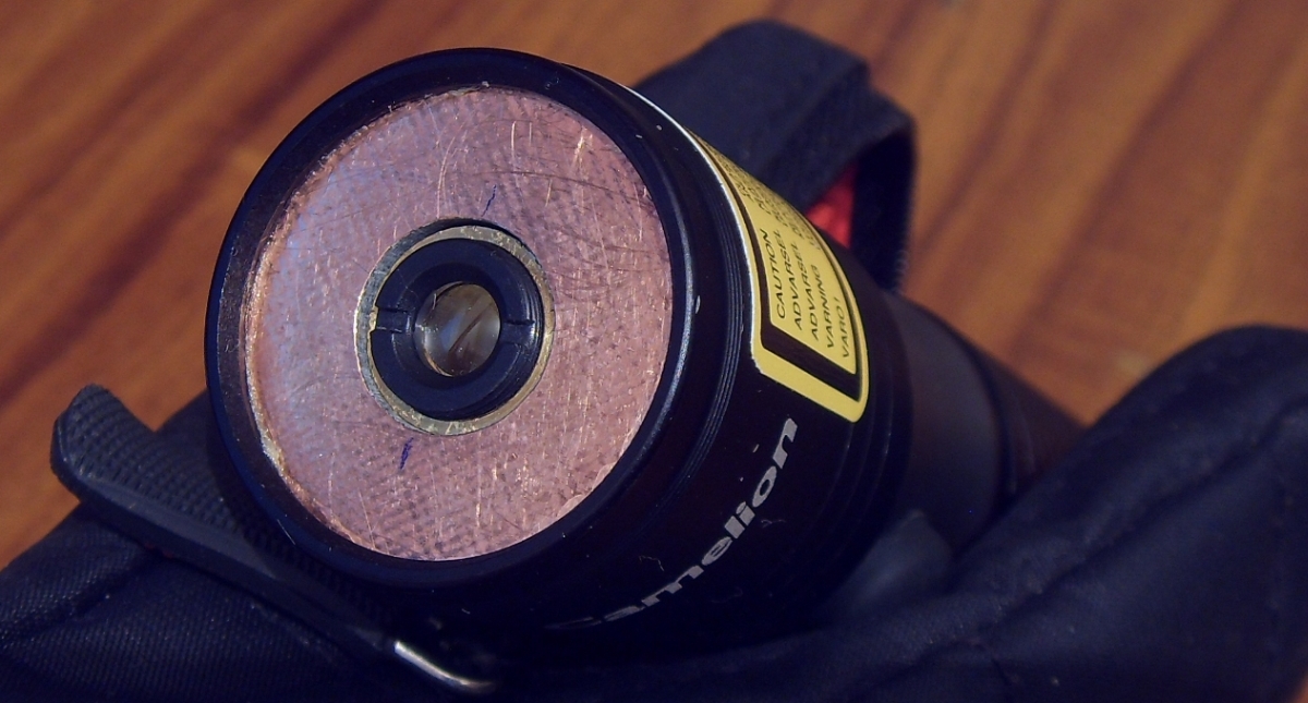

  14. [Neon]
    [Neon] Пользователь
    хороший лазер....радиатор медный я так понимаю? Эх никак к своему ЛД не найду...ппц
  15. ra9ust
    ra9ust Новичок
    Это модуль в моем корпусе от фонарика, причем модуль переделывал я, кристалл и линзу переклеивал и выход в полтора раза увеличился!
  16. ra9ust
    ra9ust Новичок
    Радиатор и он же коллиматор от древней ( в 1999 году покупал) указки. Полностью латунный, идеально подошел к ЛД. Жаль такие указки уже не купить.

  20. luxor
    Девайсы во истину зачётные ;) только мне кажется или у тебя радиаторы с текстолита ? :oops:
