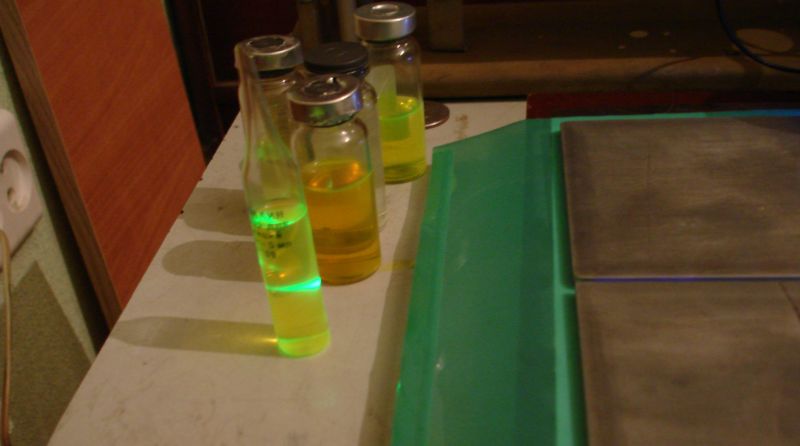

      б) Посмотрите как идет искра в лазерном зазоре. Обычно ее либо вовсе нет (электроды слишком далеко друг от друга) либо пучок искр концентрируется с у одного края.
      Тут пригодится отвертка с большой диэлектрической ручкой. Держа отвертку за жало, как маятник, легким постукиванием сближайте электроды со стороны, противоположной искрению.
      [​IMG] [​IMG]
      Зона искрения начнет переползать к стороне электродов, с которой вы постукиваете (сближаете).
      Когда искры более-менее равномерно распределятся по длине электродов и будут на фоне равномерного лилового свечения, возьмите флуоресцентную бумажку - визуализатор и подносите с торца лазера, где должен выходить луч. С какого конца луч выйдет - заранее предсказать сложно.
      При правильной работе лазера в рабочем зазоре должно быть видно равномерное лиловое свечение и неслильное, равномерно распределенное по длине лазера искрение.
      Если свечение не появляется (видны одни искры) значит зазор либо слишком мал (меньше 0.5 мм) либо слишком велик (больше 2 мм). Если лиловое свечение не появляется ни при каком зазоре, значит электроды грязные или с задирами. Такие электроды использовть нельзя.
      Когда рабочий зазор лазера правильно сдвинитится, поднося визуализатор поочередно к одному и другому концу лазера, Вы наверняка найдете лазерное пятно. Как правило в виде маленькой яркой точки в том месте, где на визуализатор падает тень от электродов в свете искр лазера.
      Найдя пятно, ОЧЕНЬ НЕЖНЫМ постукиванием отверткой подстройте электроды на максимум мощности. Пятно сильно увеличится по площади и по яркости. Не забывайте следить за излучением с обоих торцов лазера. Иногда в процессе настройки пятно "переползает" на другую сторону. Если пятно никак не появляется попробуйте уменьшить зазор (следите за тем чтобы оставалось лиловое свечение) и увеличить напряжение (увеличив зазор в разряднике).
      Увеличивать напряжение надо понемногу - лазер работает вблизи предела электропрочности полиэтиленовой пленки. Если пробъет то вероятно обкладки прийдется переделывать.
      КРУТИТЬ БОЛТ РАЗРЯДНИКА ТОЛЬКО ПРИ ВЫКЛЮЧЕННОМ ВЫСОКОМ НАПРЯЖЕНИИ!!!
      в) хорошо настроенный лазер дает яркое пятно флуоресценции размерами около миллиметра на бумаге вблизи лазера. Пятно должно оставаться четко различимым днем (в помещении) при размерах 2х5см (вдали от лазера на расстоянии ~5 метров).
      Фотографировать работающий лазер - большой облом, т.к. болшую часть времени лазер не светит, вспыхивая только 50-100 раз в секунду. Вероятность что камера сработает именно в момент вспышки лазера мала. Поэтому работающий лазер приходится снимать на видео и выдергивать кадры. Отсюда и низкое качество, сорри.
      В принципе мне удавалось словить работу лазера в режиме съемки однократных кадров. Но приходилось делать по 20-50 снимков и выбирать удачный.

  18. Wite
    Wite Пользователь
    Вот оно, пашет.[attachment=0:y4fiw4yz]DSC00950_1.jpg[/attachment:y4fiw4yz]
    Только свечение в зазоре, никаких искр.
      44,6 КБ
      2.649
