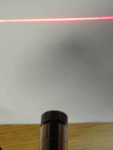

    Это как-то сложно... Проще использовать такую линзу:

    Так то оно так.., но такую линзу найти надо, да и не это главное. Излучение пойдёт под расходящимся углом, а это означает, что чем дальше от объекта- тем длиннее полоска и меньше мощность на единицу площади и, соответственно меньше эффект. Можно, конечно, сделать оптическую наводку, но будет не проще в плане механики и на коленке вряд-ли удастся воссоздать. А электронное управление только кажется сложным, думаю INFERION поддержит. Мысля по выше предложенному пришла экспромптом пока набивал текст, ничего ещё не рисовал. Механики там минимум и всё просто может быть припаяно к платке 10х15мм или чуть длиннее, если там-же размещать электронику.

    А что ее искать? http://aixiz.com/store/product_info.php ... 664560468b
    Дык, поток рассчитан на применение в районе 4х метров. Что будет на большей дистанции - не принципиально...
