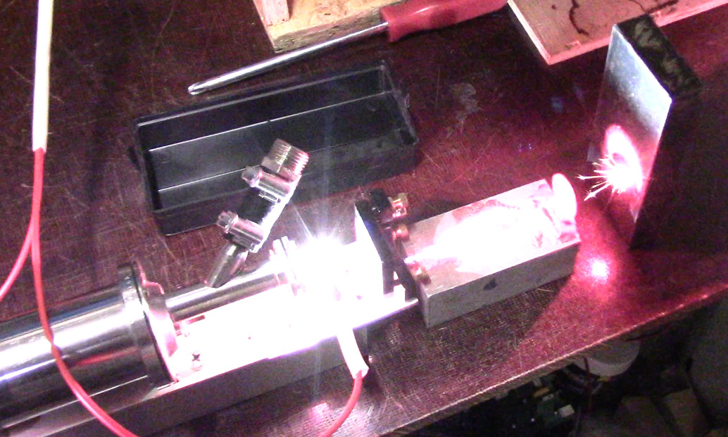

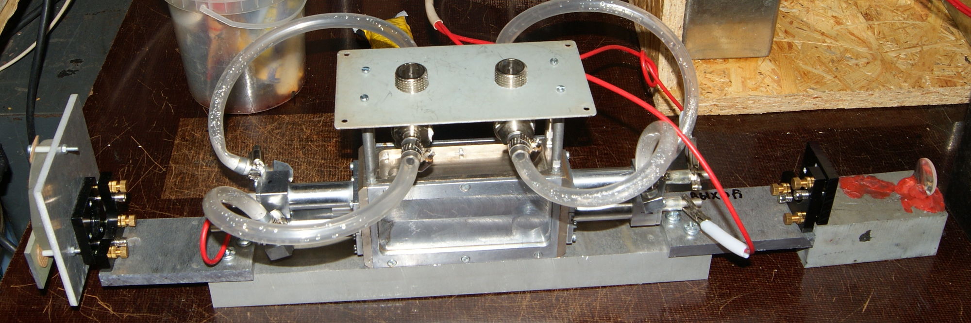

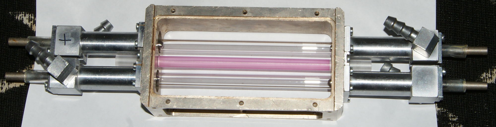

    У меня сейчас второй рубиновый лазер выглядит вот так:
    Внутре неонка 8x180/120 и две ИФП-1200:
    Качаю на 1500 Дж.

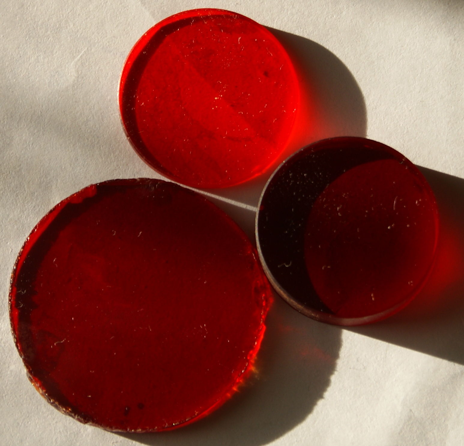

    Из интересного. Валяются у меня три красных стёклышка. Как бы узнать, какой это номер КС...
    Два из этих стёклышек примерно одинакового цвета (только одно толще другого), а третье (верхнее на фото) чуть светлее по цвету.
    Так-то можно поставить в резонатор и посмотреть, будет ли укорачивание импульса. Только это ж надо всё юстировать и крепление стёклышку придумывать... И искру оно не даст (не хватит мощности), а лепить фотодиод невероятно лень. :)
  2. Андрей1982
    Андрей1982 Пользователь
    Можно их все по очереди попробовать. Точность их установки некритична. Чем темнее стекло, тем больше будет укорочение. :)
    Без фотодиода можно сориентироваться по отпечаткам на чёрной мишени: при укорочении импульса они всё больше на последствия механического, а не термического воздействия становятся похожи; и звук меняется.

    А не будет отражения и преломления луча при косой установке зеркал? Мне вот кажется, что будет.
  4. Андрей1982
    Если про затвор, там некритична точность. Более того, поворотом затвора можно немного менять его "затворные" свойства.
    Для начала просто поставьте более-менее ровно - этого будет достаточно.
  5. da-nie
    da-nie Пользователь
    Да мне кажется, что ход луча в резонаторе изменится и он перестанет попадать в зеркала. Плюс отразится косо часть света.
  6. Андрей1982
    Мне кажется, что когда он просветляется, все коэффициенты отражения/преломления к нулю стремятся.
  7. da-nie
    da-nie Пользователь
    Он просветляется, когда активатор уходит в насыщение (на верхний уровень) и не может больше поглощать данную длину волны. Но почему должен коэффициент преломления в один уйти... Очень сомневаюсь в этом. :)
  8. Андрей1982
    Попробуйте. :)

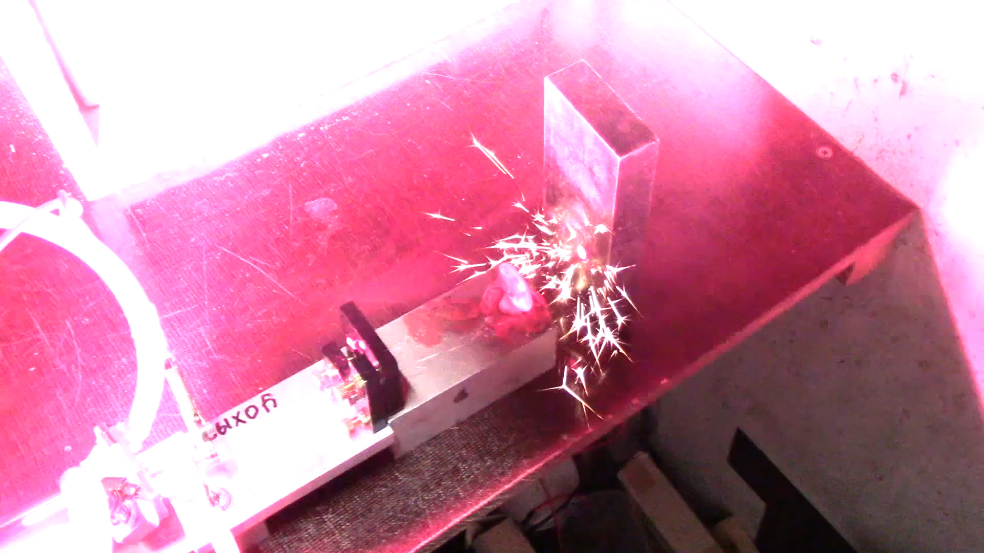

  9. da-nie
    da-nie Пользователь
    Да я попробовал. Но не понял, есть ли вообще что-то. Первое стекло дало импульс поменьше штатного. Второе ещё меньше. Третье (самое толстое) вообще точку. Хм.

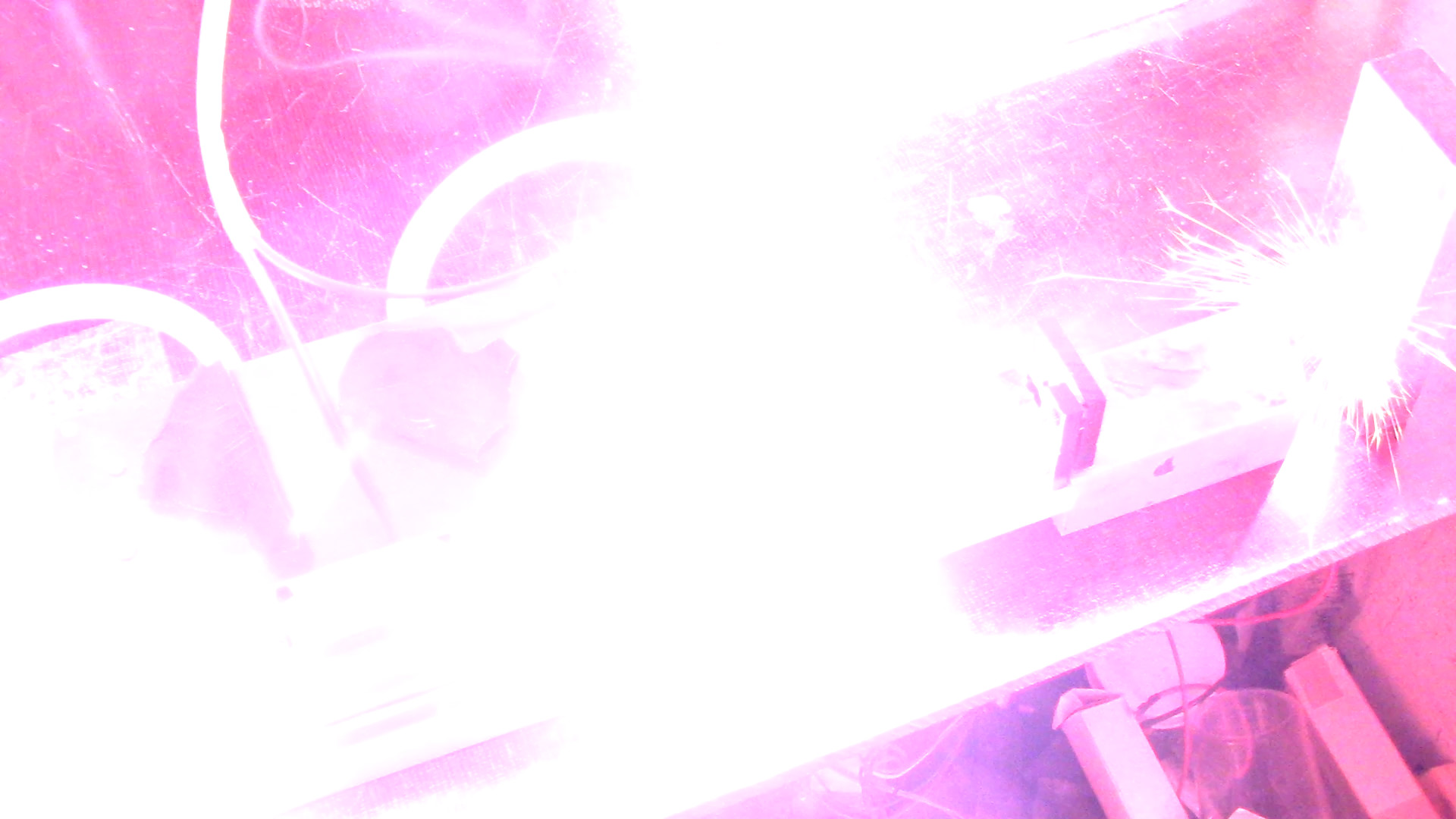

    А вот фото просто искр в свободной генерации. Надо придумать защиту от засветок.
    Андрей1982 нравится это.

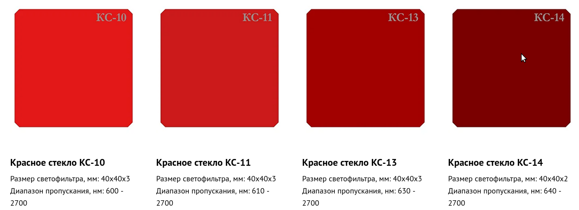

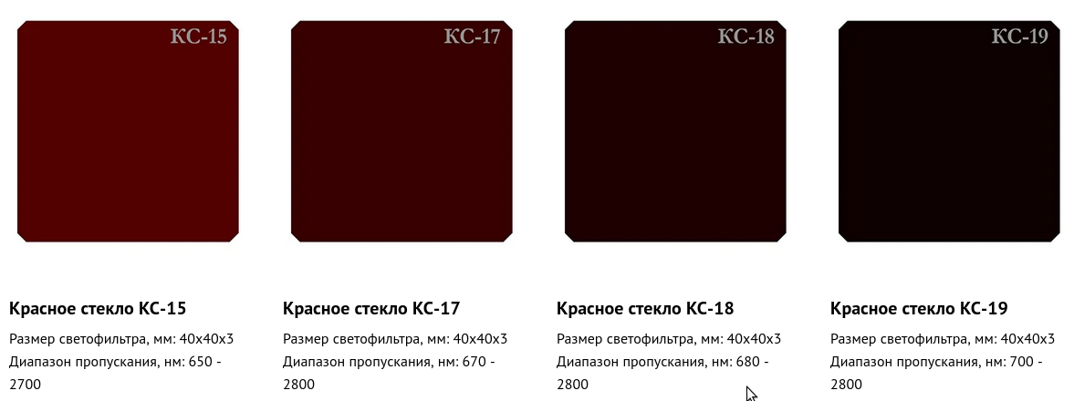

    Как я понял из картинки, КС-18 и КС-19 почти чёрные?
  11. SparkPower
    SparkPower Пользователь
    Совершенно верно, КС-18 выглядит практически черным.
    Определить, что за стекло у вас, можно посмотрев его полосу пропускание спектрофотометром, а далее сравнить с полосами пропускания похожих маркированных стекол из "набора образцов оптических стекол".

    Скорее всего модуляции не было. Всё-таки они "прозрачнее" КС-18/19, и "выключения" глухого зеркала резонатора не случилось, т.е. шла свободная генерация, правда с потерей энергии.

    Защитой может быть помещение "головы" в корпус (ящик). У самого руки не доходят этим заняться и попрятать лазеры в корпуса. Это ведь и защита от пыти.
  15. da-nie
    da-nie Пользователь
    Я тоже так думаю.
    Я пока попробую закрыть торцы стержня и концы лампы трубкой. Сдаётся мне, свет вспышки идёт через них.
  16. Андрей1982
    В основном через них, особенно через ламповые торцы.

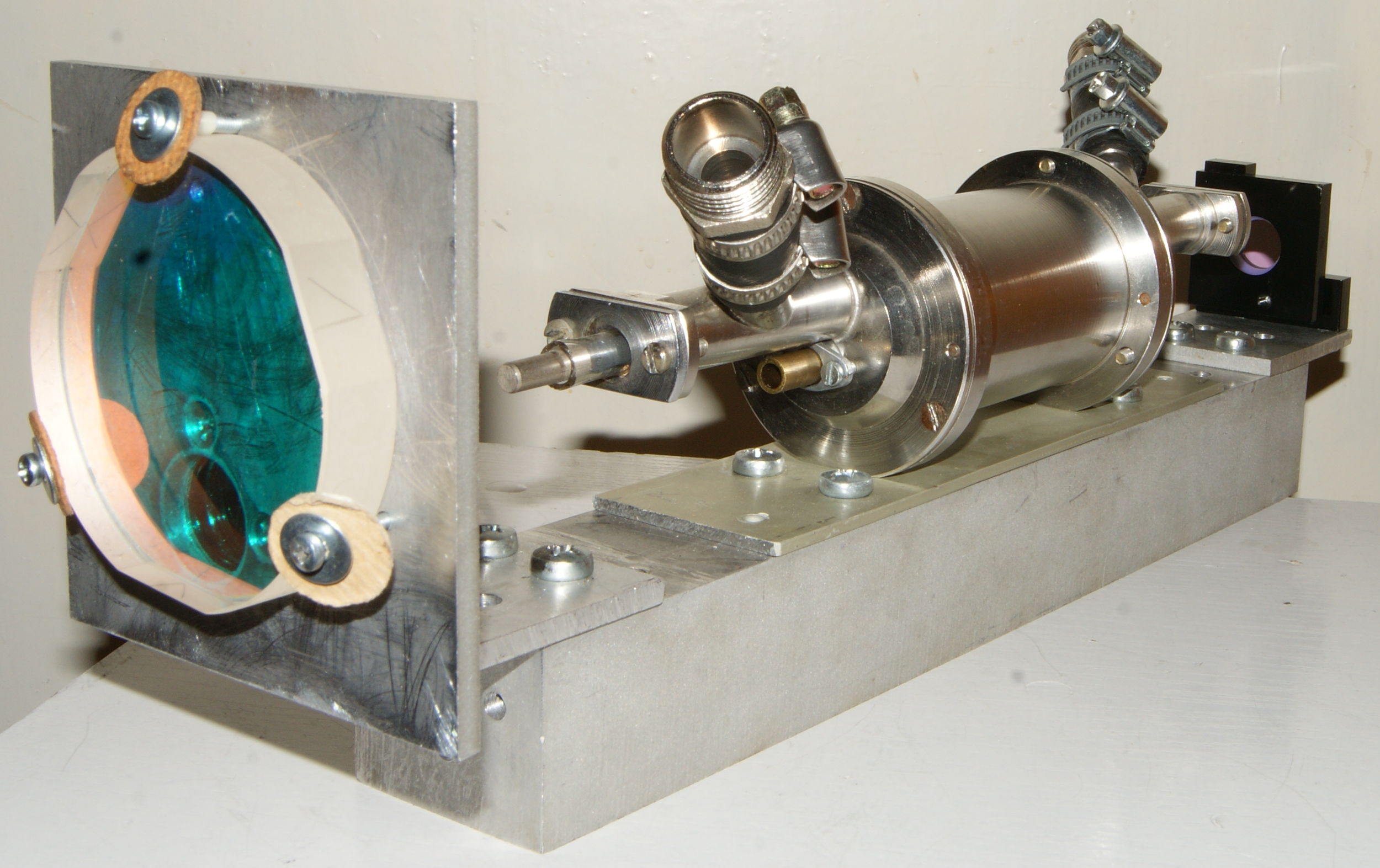

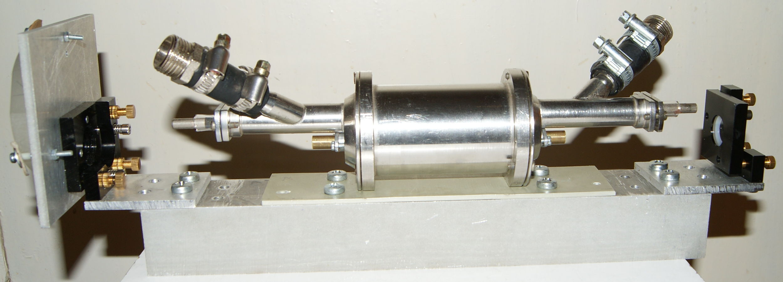

    А вот первый мой рубиновый лазер. Он на К-107. Стержень 6.5x85/80. Поставил уже, увы, начавшее немного осыпаться, глухое зеркало от ГОР-100 (купил на авито как зеркало для 1064. Это кто-то его пытался приспособить под неодим (даже пропускание на 1064 измерил и написал на зеркале!)).
    С выходным зеркалом от неодимового лазера (думаю, 5-10% отражение) накачка 900 Дж даёт довольно слабую генерацию. Зеркало нужно другое. Вот приедут с али зеркала, посмотрю, как с ними будет.
