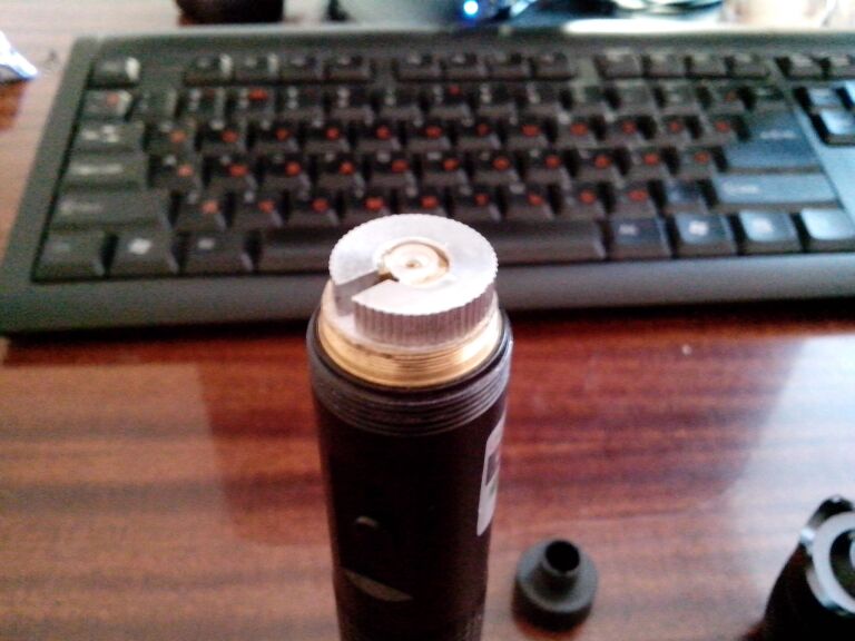

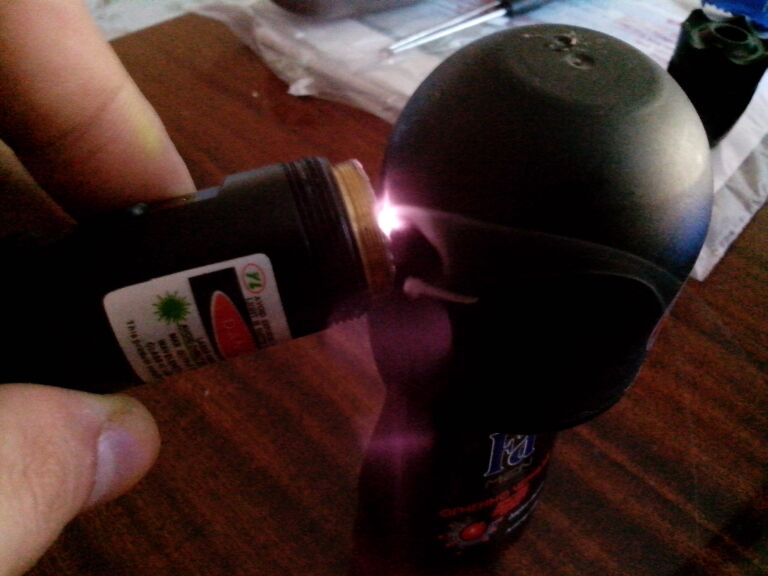

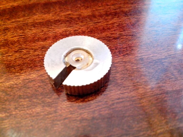

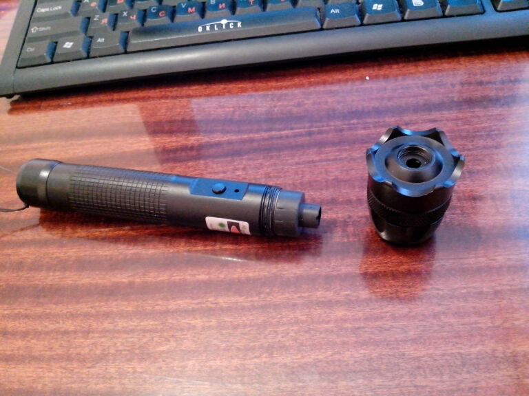

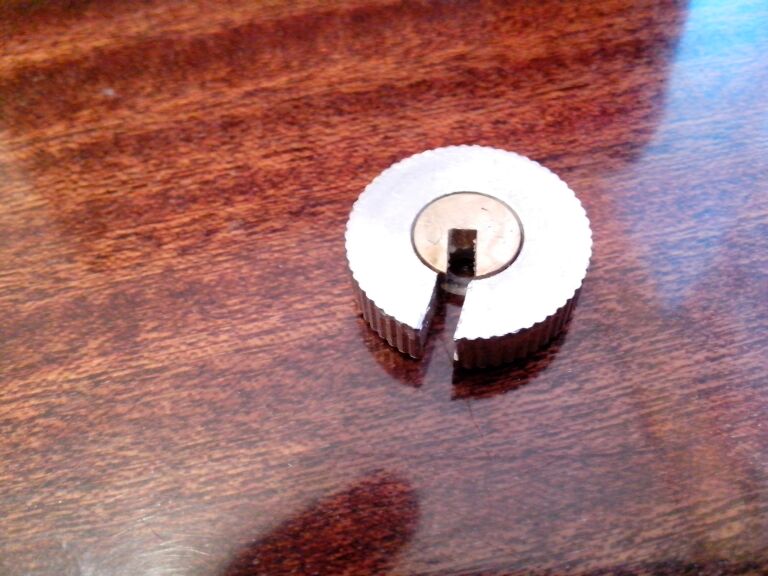

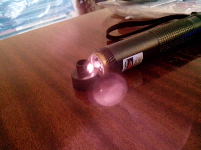

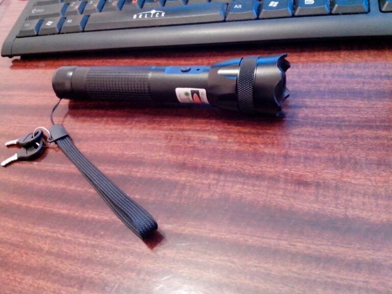

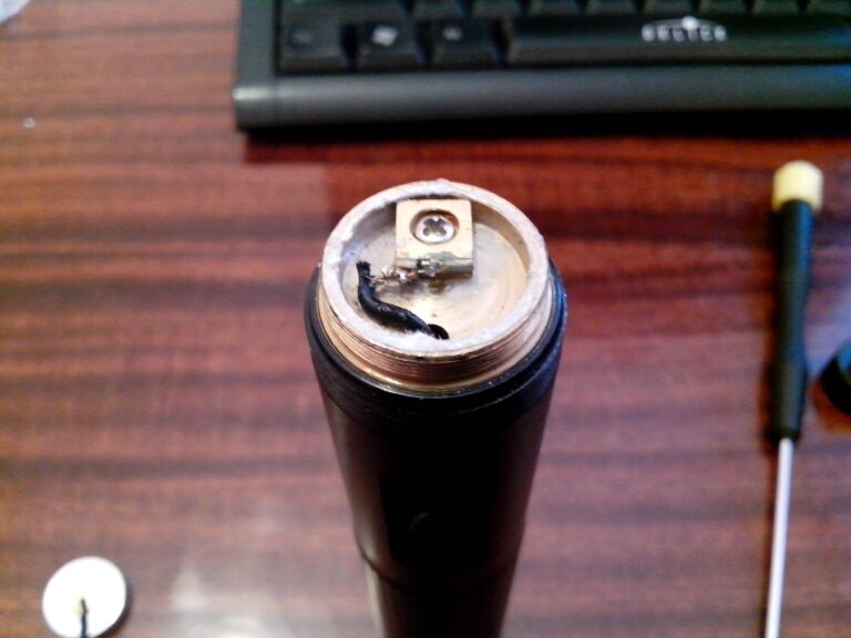

Имеется сломанная дешевая зеленая лазерная указка с заявленной мощностью <2000 мВт. Чушь конечно про 2000, но все же хочется починить и по мощнее сделать. У указки регулируемый фокус. Есть ключ защиты. Умеет просто светить и моргать. Нету кристаллов, отломали. И по моему зеркало наоборот стоит. Диод работает, хоть его и повредили и потом запаяли. Как думаете, так на вскидку, сколько тут мВт? Жгет только близко. Диод слабый, хочу на 2 ватта и драйвер заменить или перепаять, под новый диод. Аккумулятор 1 на 3,7 вольта. Диод C-mount, впрессовывать ничего никуда не придется. А вот до драйвера добраться - помучиться придется. Между диодом и кристаллами отродясь не было линзы, чтоб перетяжку в вандат сфокусировать. Зеленая точка вечно меняла форму, плавала, кристаллы махом перегревались и зелени почти не было, ИК только. Зеркало, после КТП, по моему, китайцы приклеили по китайский - наоборот, вогнутой стороной наружу. А может оно и двояковогнутое... Ещё и луч светил не прямо, а в бок немного, тоже по китайский. Хочу вот что: 1) Диод этот выбросить и новый поставить на 2 ватта. 2) Драйвер под новый диод заменить или перепаять. 3) Поставить новый DPSS модуль вместе с линзой перед кристаллами. На просторах интернета нашёл вот такую держалку кристаллов. Одновременно и хорошее охлаждение. Посмотреть вложение 17222 Посмотреть вложение 17223 4) Все откалибровать, добиться максимальной эффективности. Кто что скажет, какие советы, или может кто-то сможет заняться этим? Сам я не имею опыта такого. Возможно 2 ватта это я загнул по незнанию, для этого корпуса. В общем, жду советов или может кто поможет. Заранее всем благодарен за любые подсказки.
turbo286, можешь замерить ток,потребляемый ЛД? И там не зеркало, там короткофокусная линза. И он у тебя не на раздельных кристаллах,а на склейке из двух. То бишь мощность ну максимум под 150-200мВт доходила. А для такого диод должен быть под 1ватт мощности. Хмм,ну если хочешь, то меняй диод на 2Вт, фокусируй все это дело, ставь раздельные кристаллы,зеркало и будет тебе счастье. Только намучаешься ты с этим, а если нет опыта - то и испоганишь что-нибудь. Склейки есть,если нужны - обращайся,отдам.
Laserman, потребление доходит до 670 мА. Про раздельные кристаллы читал статью, помучился там парень с ними. Склейка, думал одно и тоже это. А перед склейкой не нужно ИК пучок в нее фокусировать? Склейки по сколько отдать хочешь?

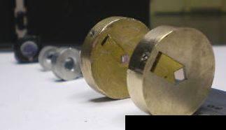

Так, ну родная склейка у тебя же стояла без линзы,да? Вплотную к диоду практически. Она такая же, как на 4 сверху фотографии. Старую выбьешь,новую вставишь. Насчет отдать - пиши в личку.
Вплотную, да. А, дак целиком вся железяка эта склейкой называется. Я уж думал кристаллик этот микроскопический валяется у тебя где-то в коробочке, что фиг приклеишь ) Ок.
Диоды я искал, хотят за 2 ватта ИК C-mount от 2000 до 5000. Где, у кого купить? Этот раз 670 ест, значит 1 ваттный, думаю.
