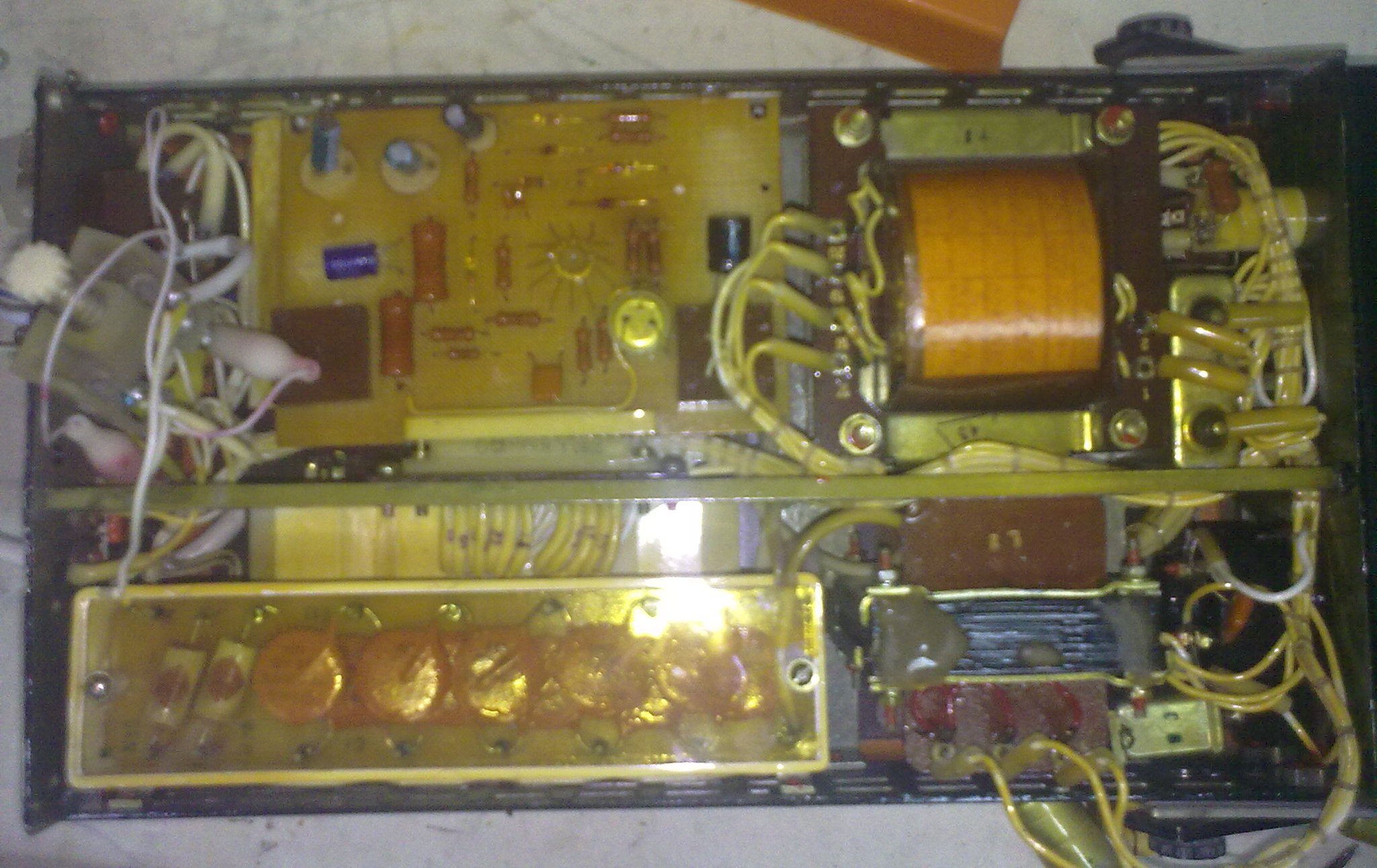

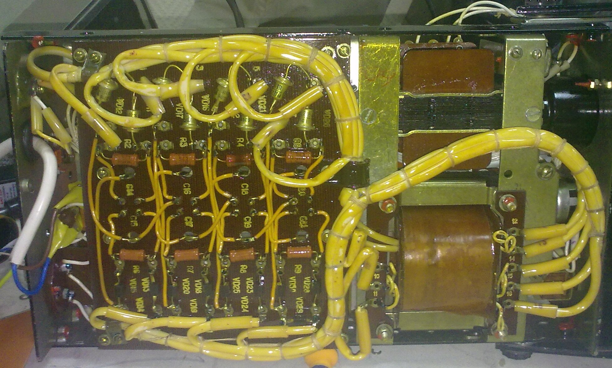

    Вообщем выложил фото БП... Сам излучатель фоткать не стал, ибо нафиг там посмотреть то и не на что)). Резюк на виде снизу подпаленный работает, на виде сверху видно новые электролиты, но толку ноль от них. Снял на телефон видео 10сек как он "работает".Вот ссылка http://www.youtube.com/watch?v=pKvHPh5Oy1I ....Зажигается жеж и тухнет, при этом ток подпрыгивает до 4мА. (вся шкала 10мА и эти прыжки никак не зависят от положения регулировочного резистора).И еще один момент... сама трубка питается через резюки и если начинаешь измерять напряжение мультиком (а его внутреннее сопротивление я где то читал примерно 10МоМ), то генерация вообще перестает идти... Получается я добавляю параллельно трубке резистор в 10МоМ и она вообще умирает. Вот че за ерунда?

    У тебя всё работает правильно. Просто:
    а) не родная труба (это БП от ЛГН-105)
    б) в аноде трубы не поставил балластный резистор?
