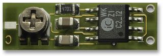

    Вопрос скорее к знатокам электроники. Есть вот такая фотка промышленного лазерного драйвера.
    [attachment=0:2zlm0a4q]1.jpg[/attachment:2zlm0a4q]
    Поиски в инете мне ничего нового не сказала, но по информации раннее эта плата частично откроет тайну питания ЛД. Может стоит попробовать разобраться что это???

    это случаем не простой PWM драйвер?

    "Промышленного лазерного" - для указок или для чего-то ещё (оптоволоконной связи и т.п.)?
    Если он импульсный, то это charge pump, т.к. нет индуктора. Если линейный, то он не нужен. Не вижу токоизмерительного резистора (с низким номиналом), но это ни о чём не говорит, т.к. он может быть встроен в микросхему. Или вообще отсутствовать, но, честно говоря, мне кажется, что питают ЛД стабилизированным напряжением только любители.
    Если там нет токоограничения, то ЛД сгорит, никакое ШИМ-регулирование не поможет. Зеркала резонатора испарятся мгновенно.

    на схеме по два резистора (один подстроечный) и кондея. так что всё тут есть

    4701 = 470 Ом 1%, если не прав - поправьте.
    470 Ом никак не может служить токоизмерительным резистором. Подстроечный резистор тоже номиналом в килоомы, скорее всего.
    скорее всего это линейный стабилизатор

    Возможно, что я что-то путаю, но я имел ввиду понижающий малоэффективный стабилизатор без использования дросселя. Т.е. на выходе микрухи имеем ШИМ, а выходной конденсатор усредняет выходное напряжение.
    Включить это в режим источника тока не вижу проблем.
    и всетаки скорее всего линейный типа мс33269,только в со-8 и маломощный...преобразователи на переключающихся кондерах малые токи выдают

    короче, если на схеме нету дросселя - это гавнопонижалка или гавноумножитель, полюбому )))

    Есть повышающие схемы со стабилизацией на конденсаторах без дросселей.
    есть,но их нагрузочный ток 10ма максимум или чуток больше

    На этой фотке я вообще вижу только один контакт. А остальные? :D

    остальные по корпусу "фонарика", почему нет? )))
    SviMik, остальные возможно на второй стороне платы
  18. SviMik
    Ну так сфоткать надо вторую сторону :)

    Если ставить конденсатор когда в цепи нет индуктивности (и активное сопротивление мало), то при открытии ключа конденсатор мгновенно (ну, или очень быстро) зарядится до напряжения источника питания, независимо от скважности. А если ставить резистор для ограничения тока, заряжающего конденсатор, то нафиг там вообще ШИМ, проще сделать "первый драйвер".
    ШИМ в таком виде - это не стабилизация, а регулирование мощности приборов, уже подключенных к стабилизированным источникам (например, лампочек на 220В).
  20. SviMik
    yuri ШИМ с с фильтром для сглаживания - это часто применяемый способ стабилизации. И не надо спорить. Так делают и это работает. Уровень пульсаций тот же, что и в импульсном драйвере. Те же импульсы, та же частота, тот же конденсатор, чтобы сгладить.
