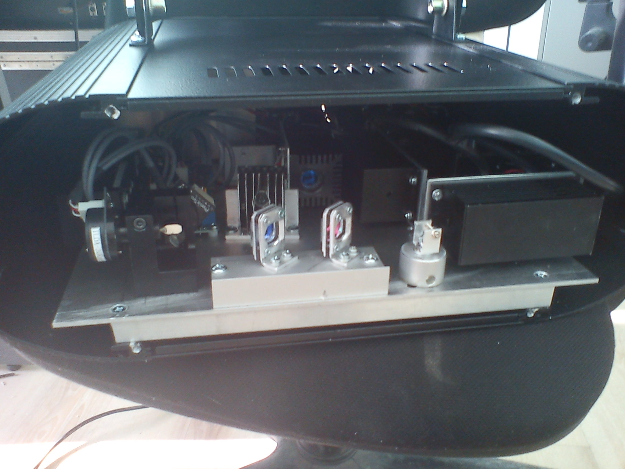

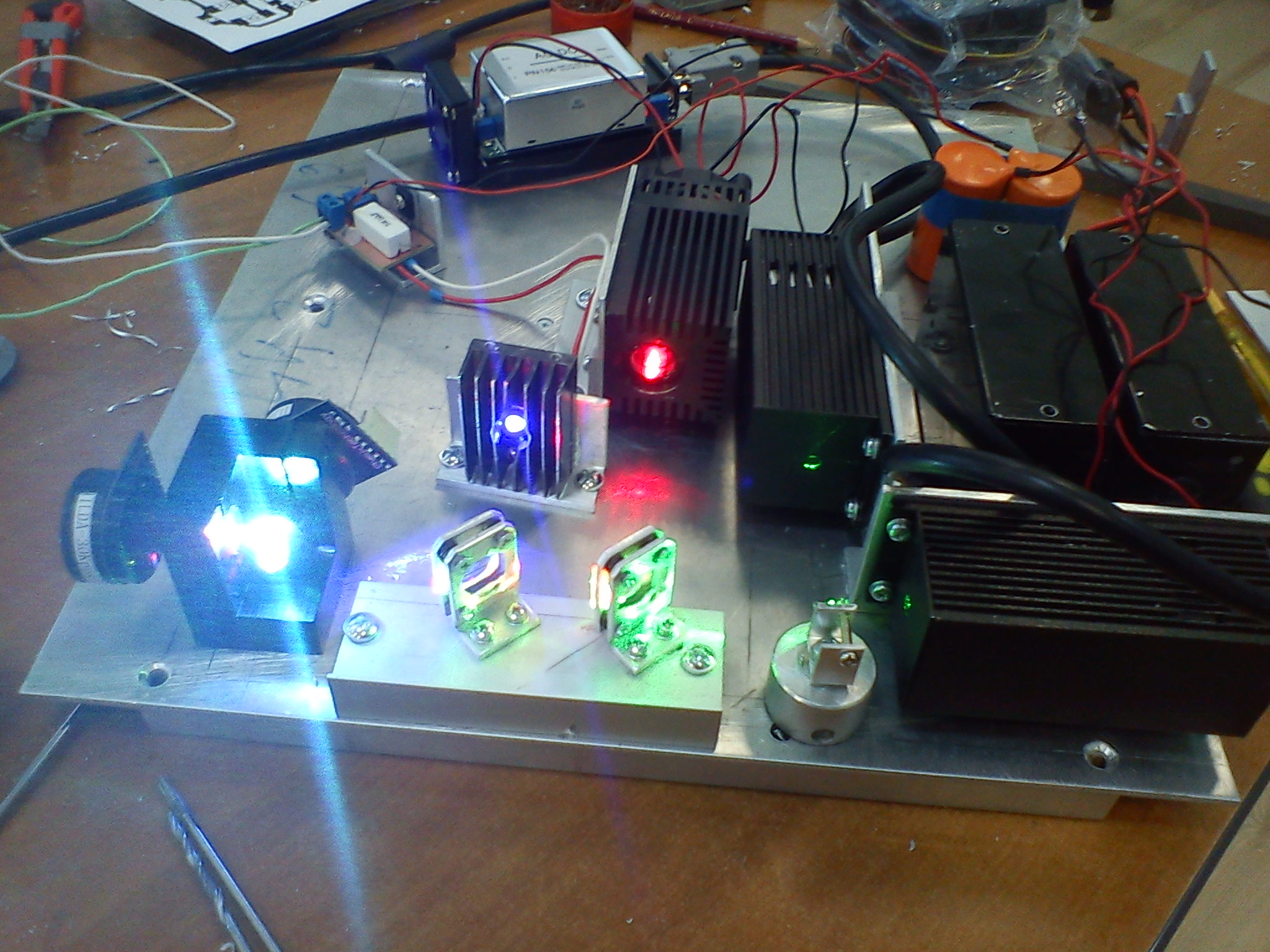

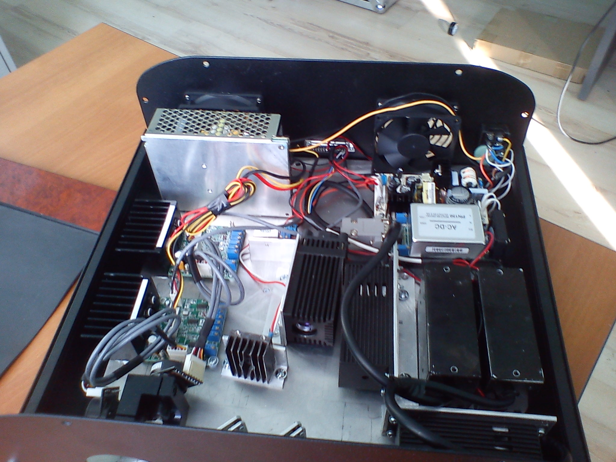

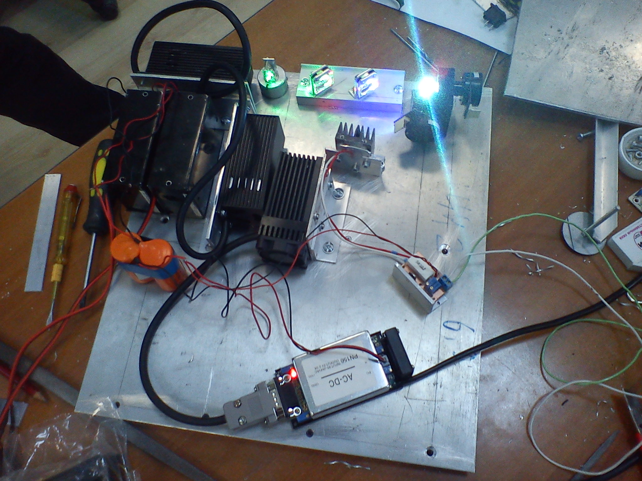

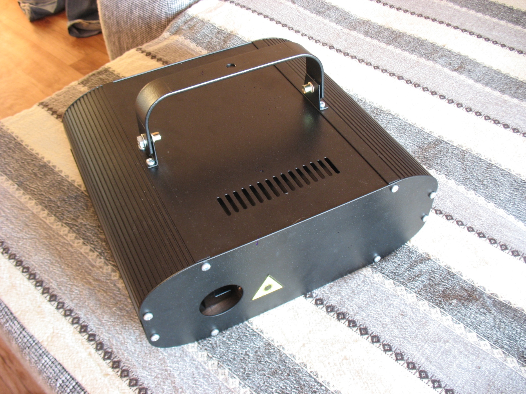

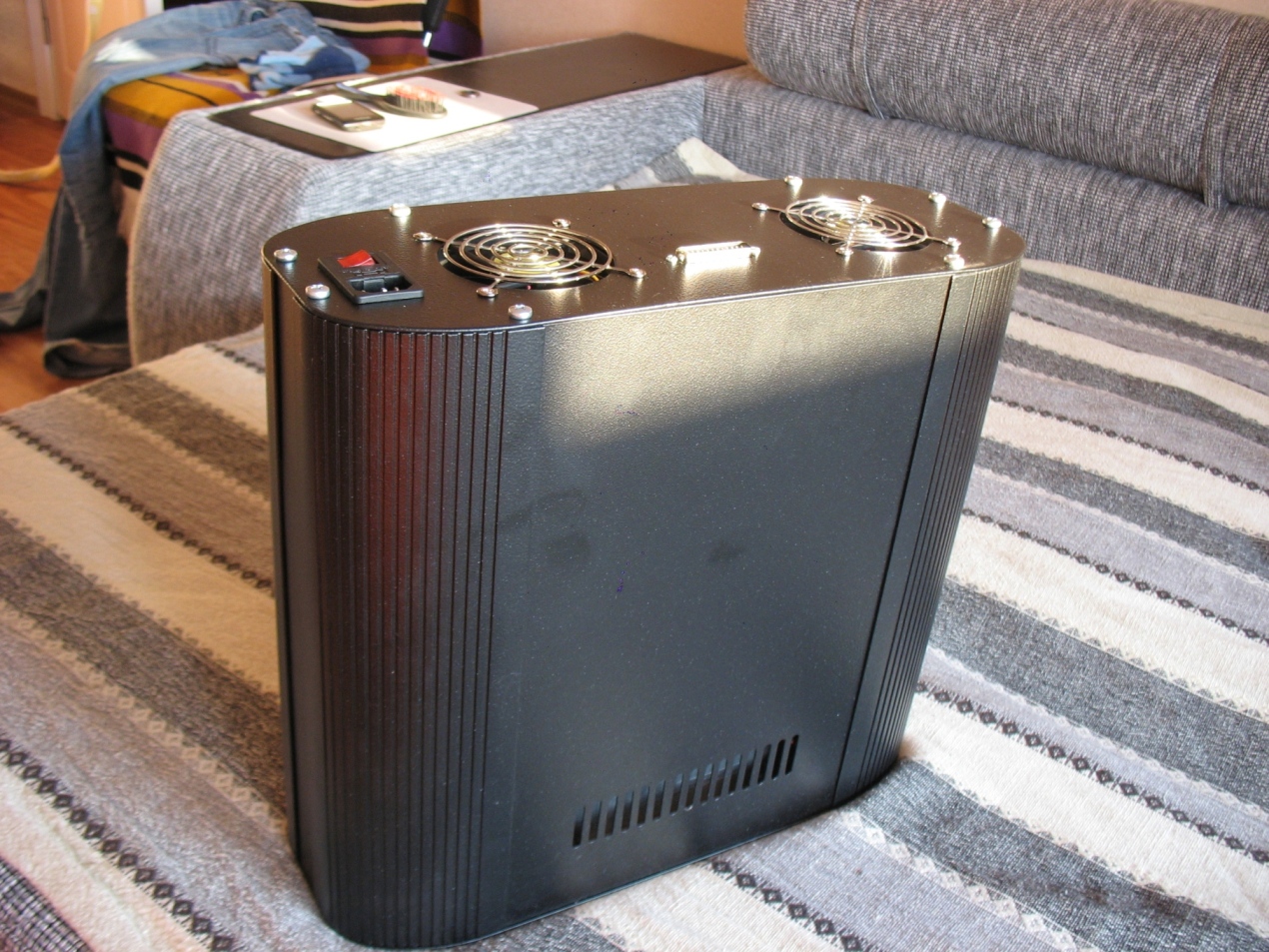

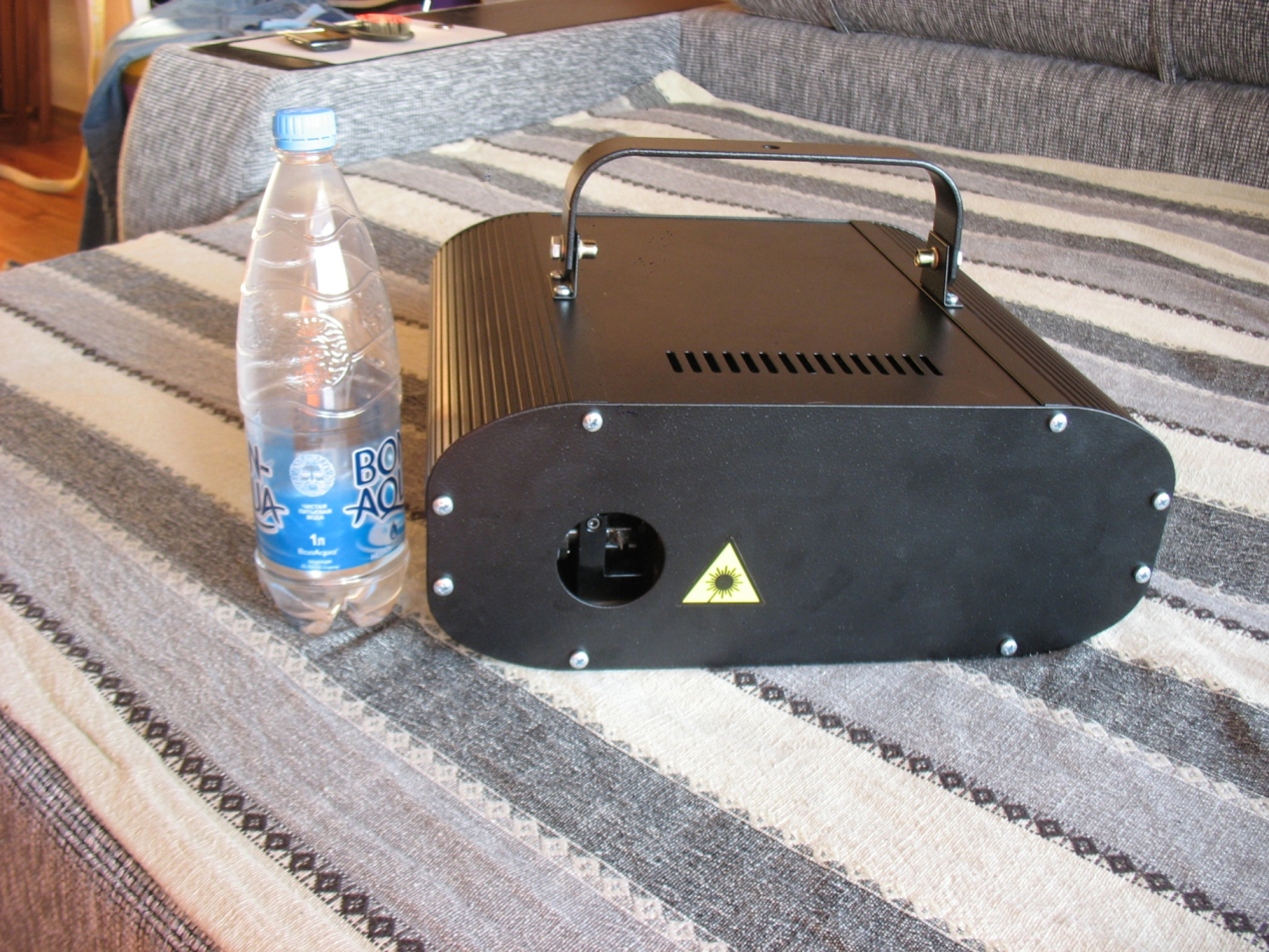

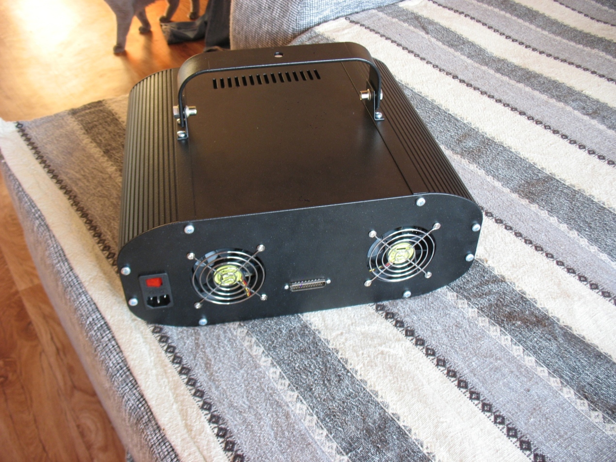

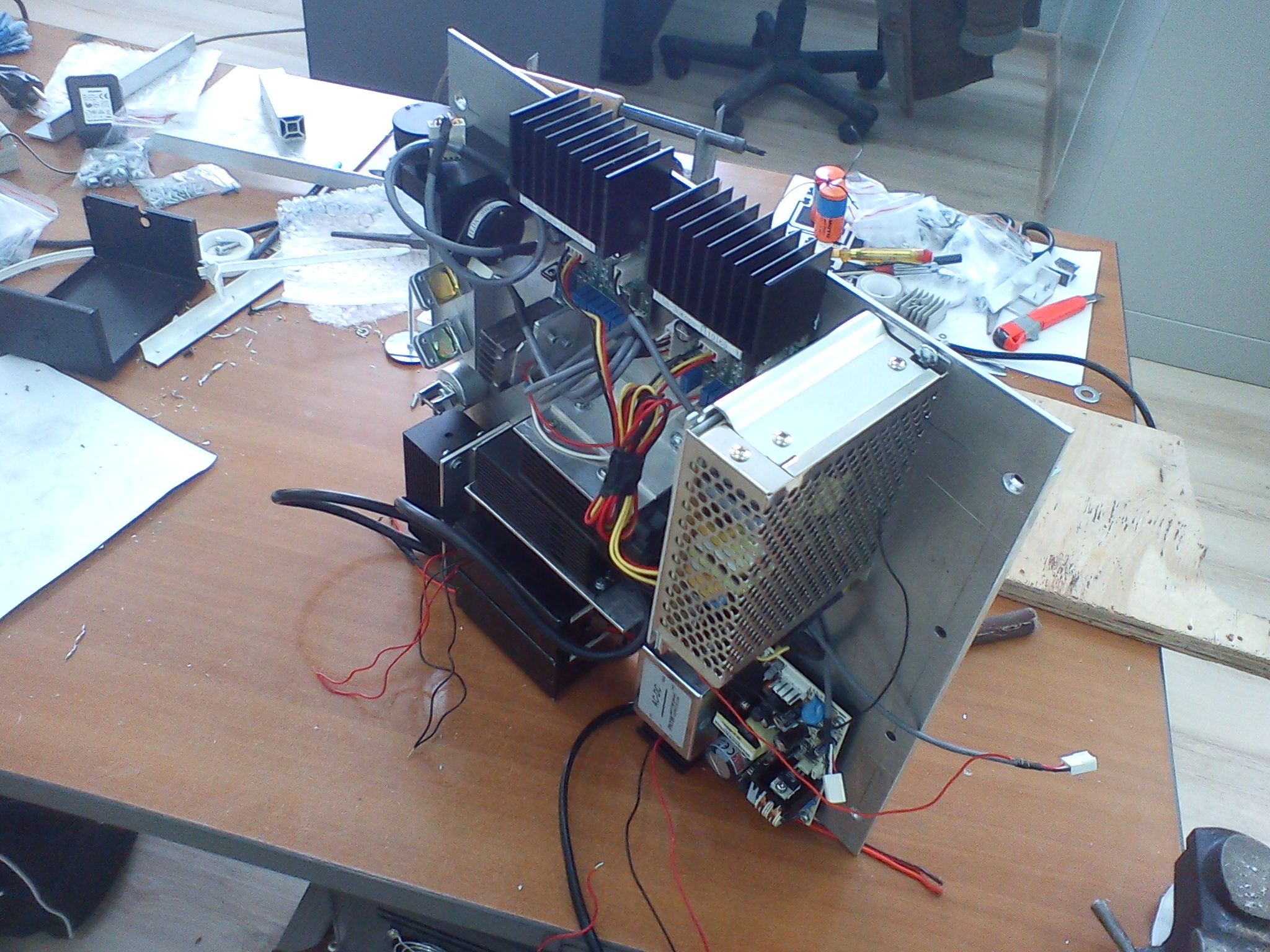

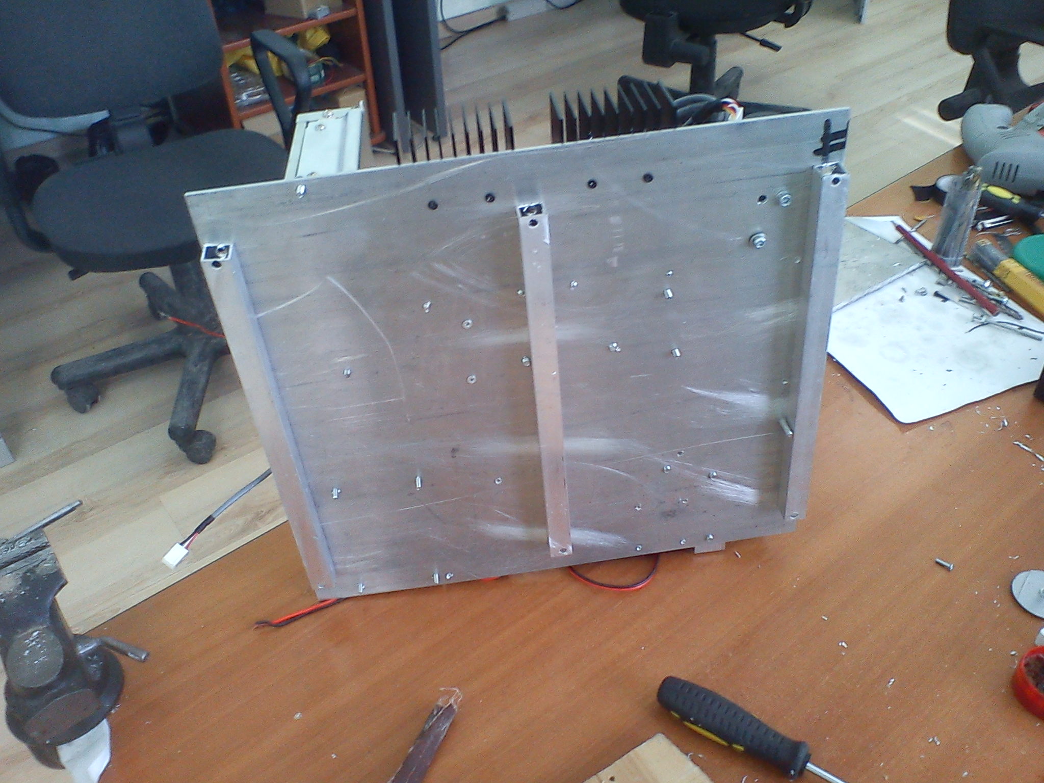

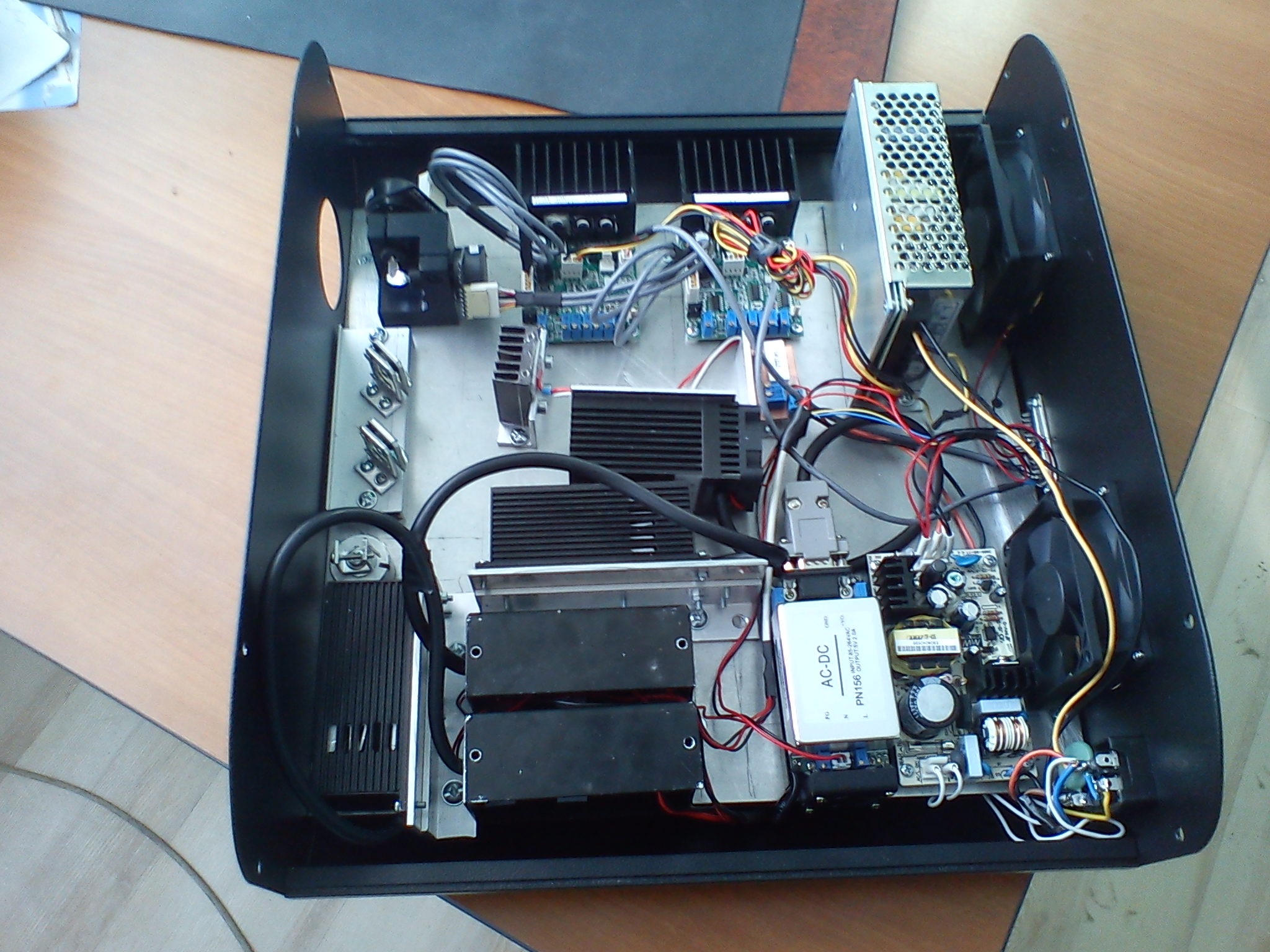

Наконец то кончились мучения с напильником! В ход пошли корпуса на заказ! Материал профиль алюминь вставки толстая оцинковка. Окрашено толстым слоем порошковой краской. Столик 4 мм дюраль, тонковат пришлось укрепить квадратным профилем. Модули: 532нм...~450мВт 650нм...1000мВт 445нм...1000мВт Гальво ПТ-30 Вентиляция 2 кулера 80ки на высос.. забор воздуха снизу охлаждает столик и сверху.. Фото:
