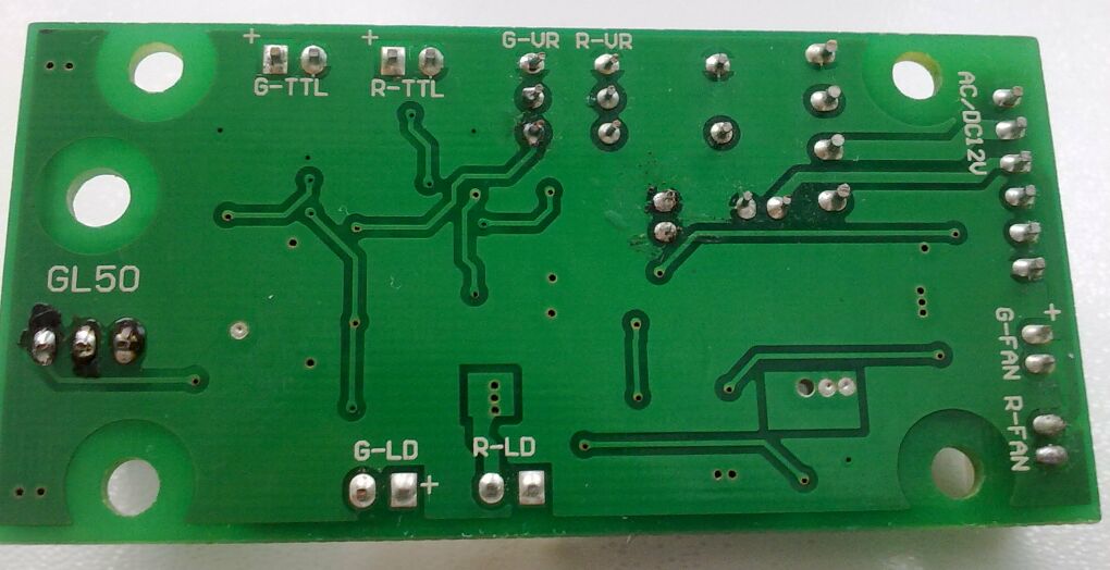

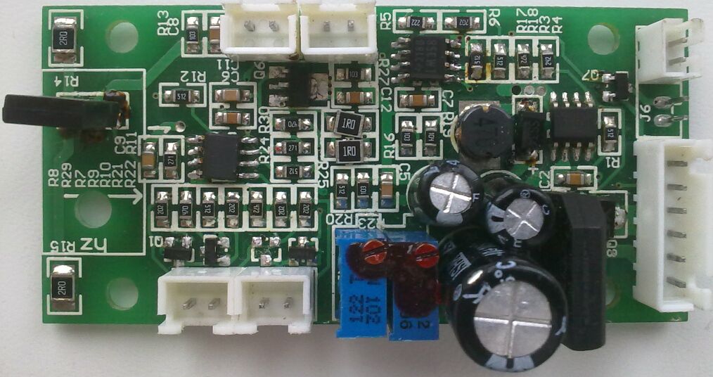

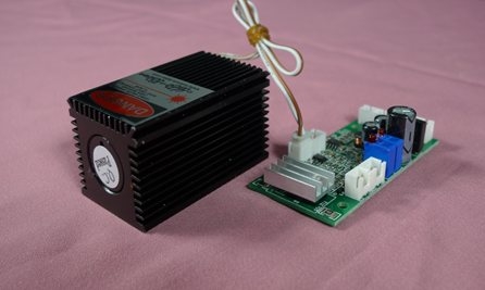

Всем привет!!! Есть проблема. Излучатель с драйвером у меня такой как на фото. Лазер зеленый 50 мВт. Напишу все как было. Подал на вход ТТЛ +5В и лазер начал мигать, тоесть гаснуть и включаться с частотой 1 раз в секунду. Я его сразу отключил. Потом включил за несколько секунд и все стало на свои места. Но... На плате начали греться микросхемы LM358 и TD1410. И дроссель там тоже есть который тоже очень сильно греется. Схема похожа на драйвер из этой темы Раньше ток был 250 мА а сейчас 300 мА. Все активние элементы перепробовал за исключениям TD1410 (ненашел пока). Могла она намахнутся? Может кто-то знаком с этим драйвером и подскажет что могло выйти из строя. И еще вопрос... Можна вместо этого драйвера подклучить сам излучатель к драйверу на LM317? Просто там до излучателя идут кроме диода еще 2 пары проводов одна к терморезистору а другая незнаю к чему (вроде подогрев какойто). Я так понял шо это для стабильности темперетуры. Вопшем буду рад за помощь
Крякнулся ОУ всего скорее LM358. Кстати я с этими LM258 помню связался матюкался ппц купил пачку в Platan.ru или все были брак или горели при впайке но не когда не было не чего подобного не с оной микросхемой. Поставь за место неё AD какую нить лучше только смотри на напругу большинство AD 5В. Я так понял импульсный стаб питает линейный стандарт для TTL. Такую херню проще собрать будет надёжнее и функциональнее. Блин не пора бы забыть уже LM317. Еще не видно надписи на импульсном регуляторе может там что нить с делителем не то и напруга подскочила? Если что скажи напругу питания ОУ (4 выв - 8 выв+). В любом случае такой микромощный ОУ не должен греться! Этот драйвер 2-х канальный я так понял?
